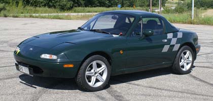

Nu hade även mina svenska registreringsskyltar anlänt. Dekoren på bakluckan är en design av min dotter Josefin 4 år.
Lite av mönstret från den röda hade även hittat tillbaka till den nya gröna. Störtbågen på plats och hardtop på. Även handtaget till huvudströmbrytaren är monterat. Dock är den inte inkopplad ännu. Första turen på R-däck blev till Eurosign för dekor som sagt. Om tre dagar måste bilen vara klar. Ännu återstår mycket jobb:
