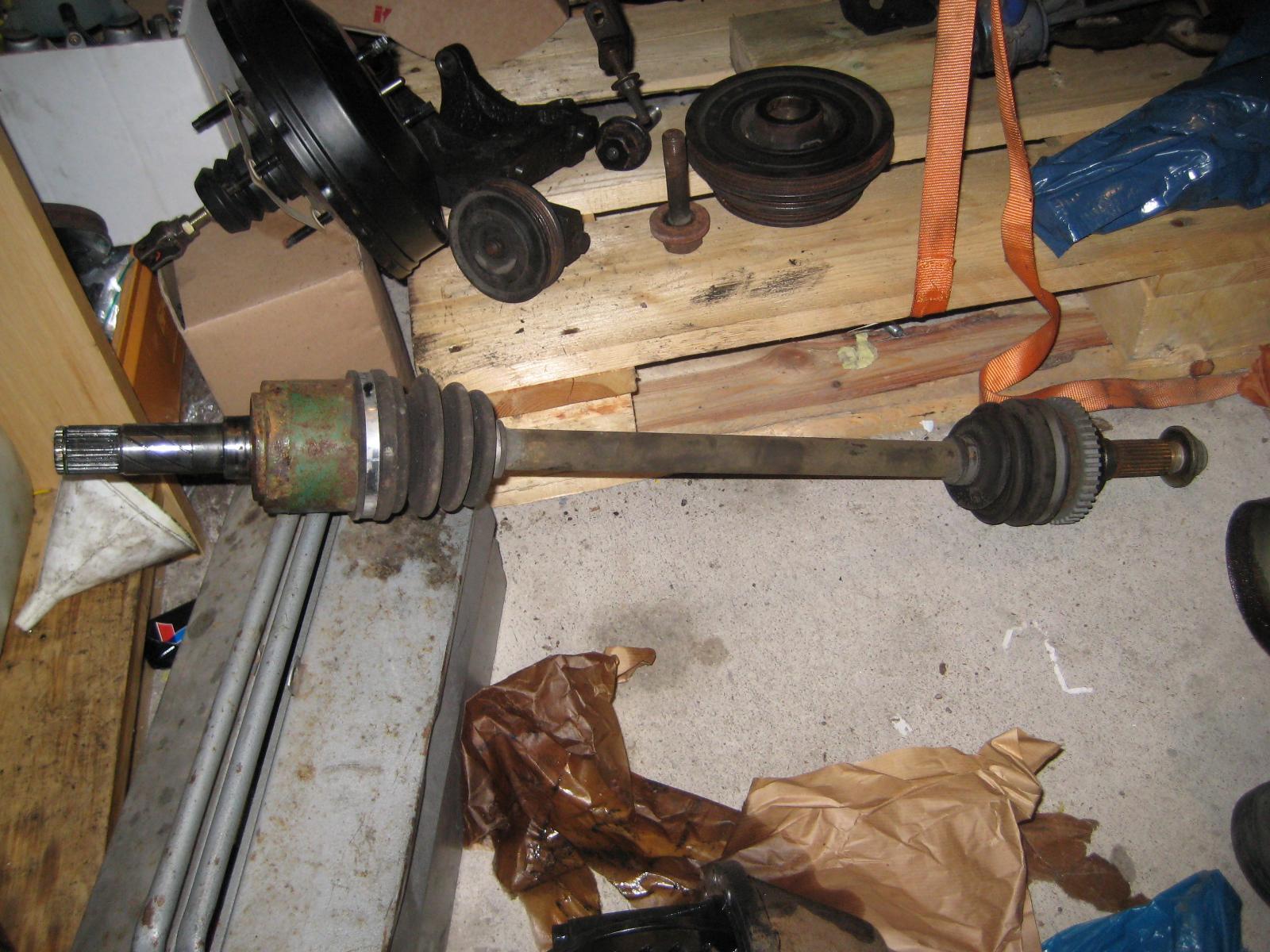

Edit: lägger upp lite bilder på drivaxel och diff.
drivaxeln som jag fick med den första diffen som var öppen.
har snurrat runt hela varvet men inget "öppet hål" så man kan se ordentligt.
