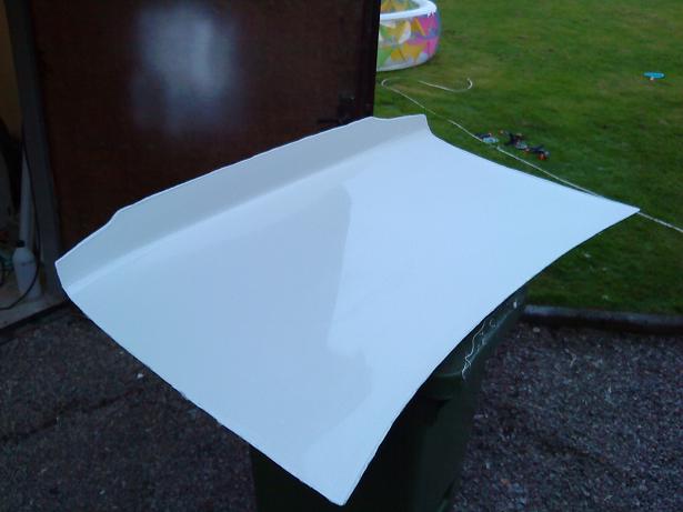

Formen är av efter en del kämpande. Använde inget släppmedel för att slippa gjutavtrycken i formen. Tyckte jag fick upp en riktigt fin yta men det satte sig i små porer iaf. Är ytan inte 100% spegelblank, vilket gamla bildelar pga stenskott och repor sällan är, rekomenderas släppmedel.
Första riktiga fadäsen vad det gäller bräna igenom(om man bortser från Henriks bakluckeform men där anade jag ugglor då han lackat den med enkomponentsfärg, inte ett ton av vax och släppmedel hjälpte den från att bränna)
Som tur var så tog bara lacken på luckan stryk. Den brända färgen från luckan var bara att pilla av från insidan av formen med lätt nagelskrap och under fanns en fin yta som lär bli blank med lite lätt putsande.
Med tvåkomponentslack, ordentligt uppvaxad yta och släppmedel är det aldrig några problem. Men man lär sig inte om man inte går ifrån det beprövade ibland...

Nu är formen snart klar, bara slipa lite på kanterna kvar...

Funderar på att testgjuta en baklucka i kolfiber i helgen. Orginalluckan har ju en okomplicerad form. Kolfiber e så innihelvetes dyrt bara. Över 10ggr dyrare än glasfiber...

Nja, har köpt 1kvm på biltema + deras laminatepoxy. De täcker inte ens utan jag får klippa och lappa. Gör bara ett lager för att se hur styvt ett lager är samt hur matarialet är att jobba med. Blir nog snyggare väv med bättre epoxy och klargelcoat mm framöver om det faller väl ut...

Men det lär inte bli så mkt lättare då jag redan nu är nere på väldigt låga viktnivåer med glasfiber. Min senaste lucka vägde 1.5kg med förstärkning av ankstjärt. Om det går att kapa några gram med kolfiber är oviktigt för mig. Design och hälsa gör det intressant. Ger man bara fasen i att få epoxin på sig så är den inte i närheten polyesterns hälsovådlighet...
