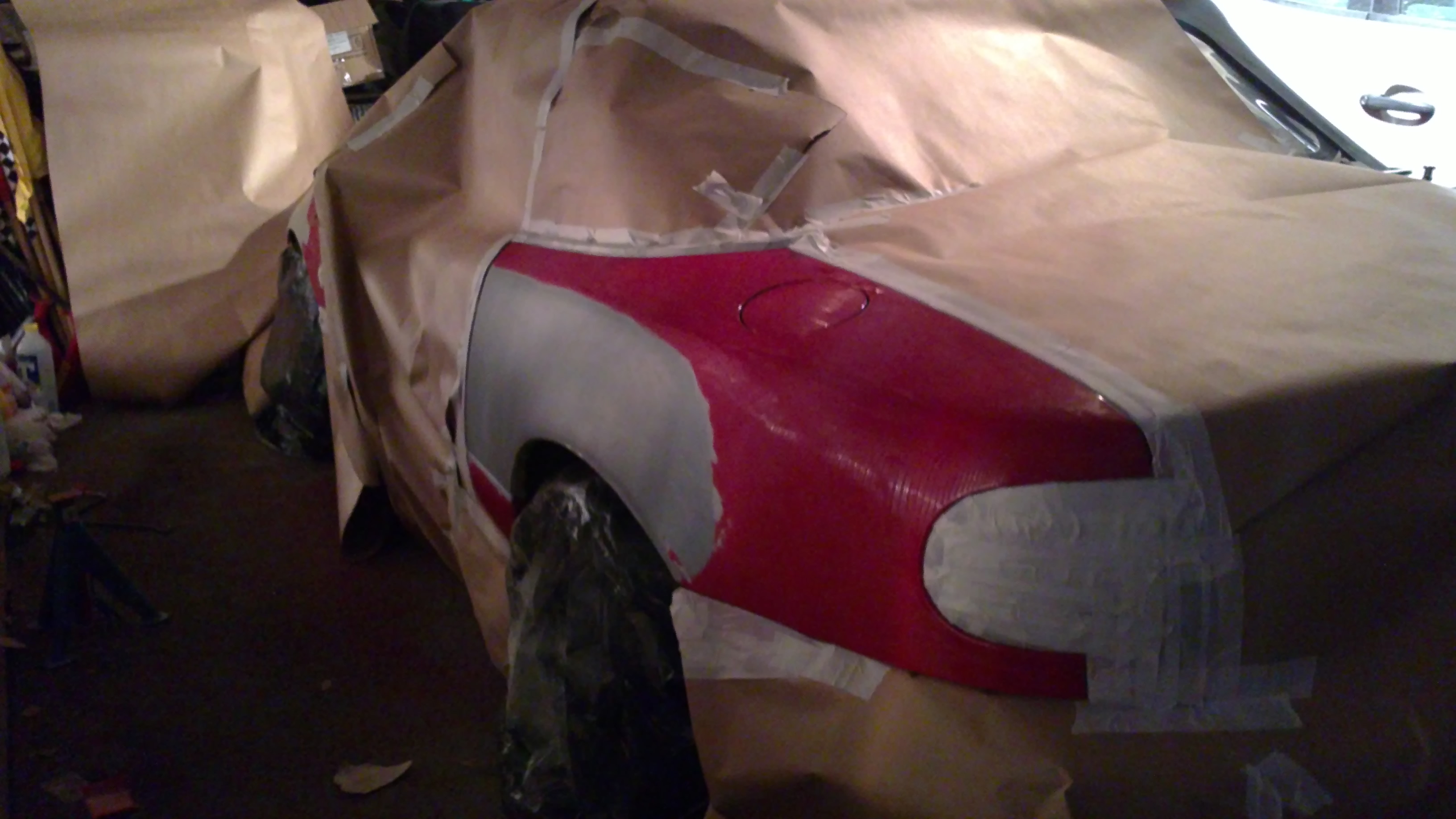

Har inte hänt mycket med bilen sedan i somras. Men eftersom första tävlingen närmar sig med stormsteg kan jag inte längre skjuta upp att gå till garaget så nu har jag iallafall kommit en bit på väg att fixa vänstersidan på bilen. Har lekt plåtslagare på den mindre skadan på framskärmen samt låtit en som kan banka plåt (det kunde inte jag...) fixa bakskärmen och nu ser bilen ut så här:
Imorgon blir det till att handla det sista som behövs för att kunna måla och om jag hinner blir förhoppningsvis dörren röd(aktig) innan helgen är slut. Under veckan eller i början på nästa ska fram- och bakskärm bli flammiga/rinniga även de.
Sedan måste jag få tag i besiktningsgubbe så vagnboken får en ny klisterlapp och därefter är det bara att för mig att agera inverterad pacecar på Kinnekulle - ska bli hur kul som helst (så länge det finns någon som liksom jag kör glassätarbil och saknar racingtalang som man kan köra ikapp med) :banana:

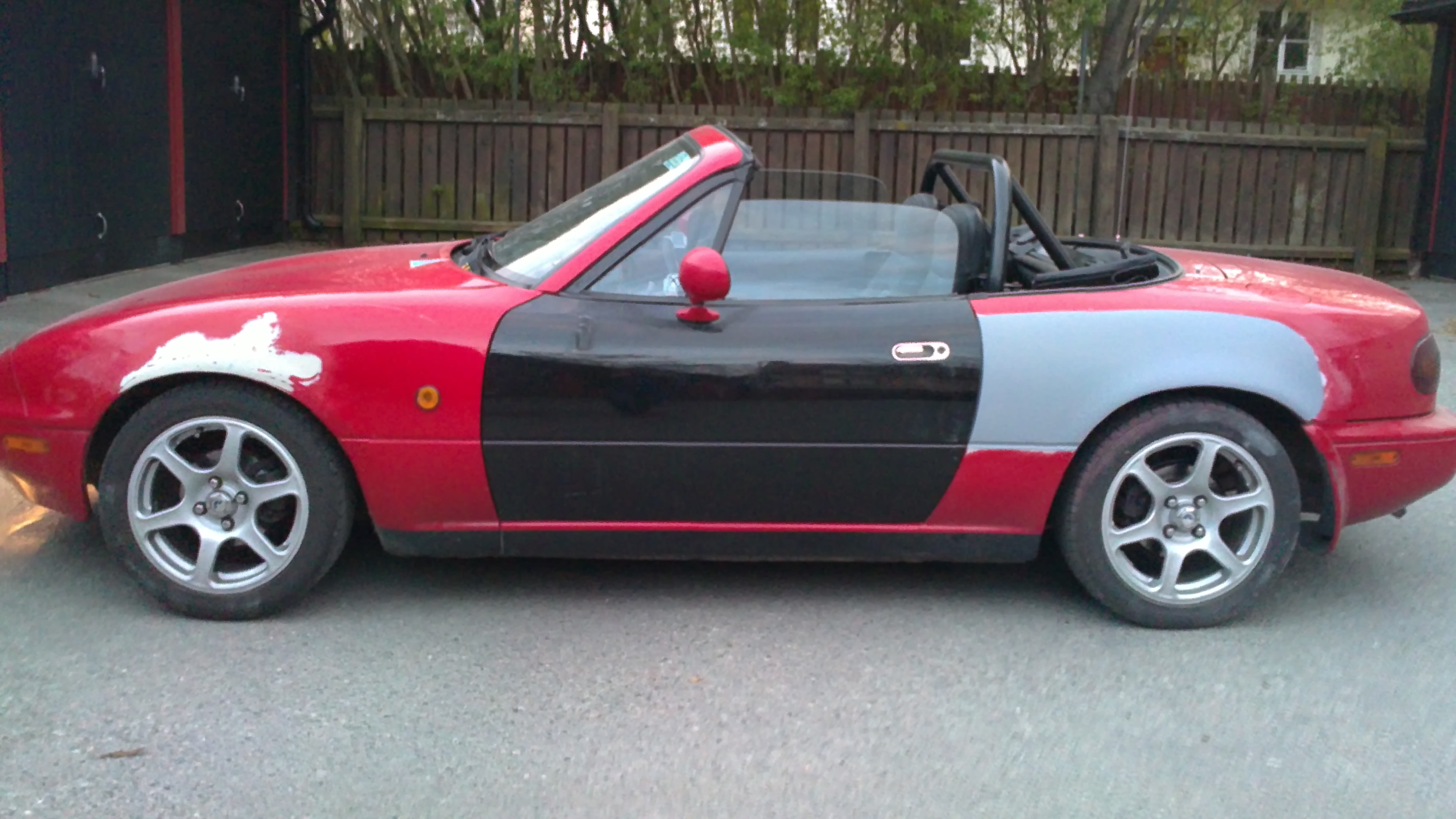

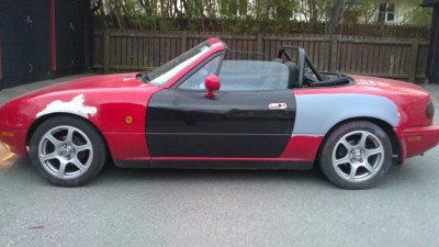

Börjar känna mig lite som en viss person från Bollebygden. Onsdag kväll vid 22:45 ser bilen ut så här:
Problemet är att Red Bull inte gör att jag klarar mig utan sömn (vilket verkar fungera på Herr Henriksson). Byte av vattenpumpen som gjordes i förrgår har dessutom inte gjort att det otrevliga vinande ljudet som hunnits ett tag försvann. Just nu är jag mest less på bilen (skam-bud mottages tacksamt). Men efter lackning som jag tänkte göra på lunchen imorgon kanske det känns bättre. Hur det nu än går ska jag komma till start till lördag.

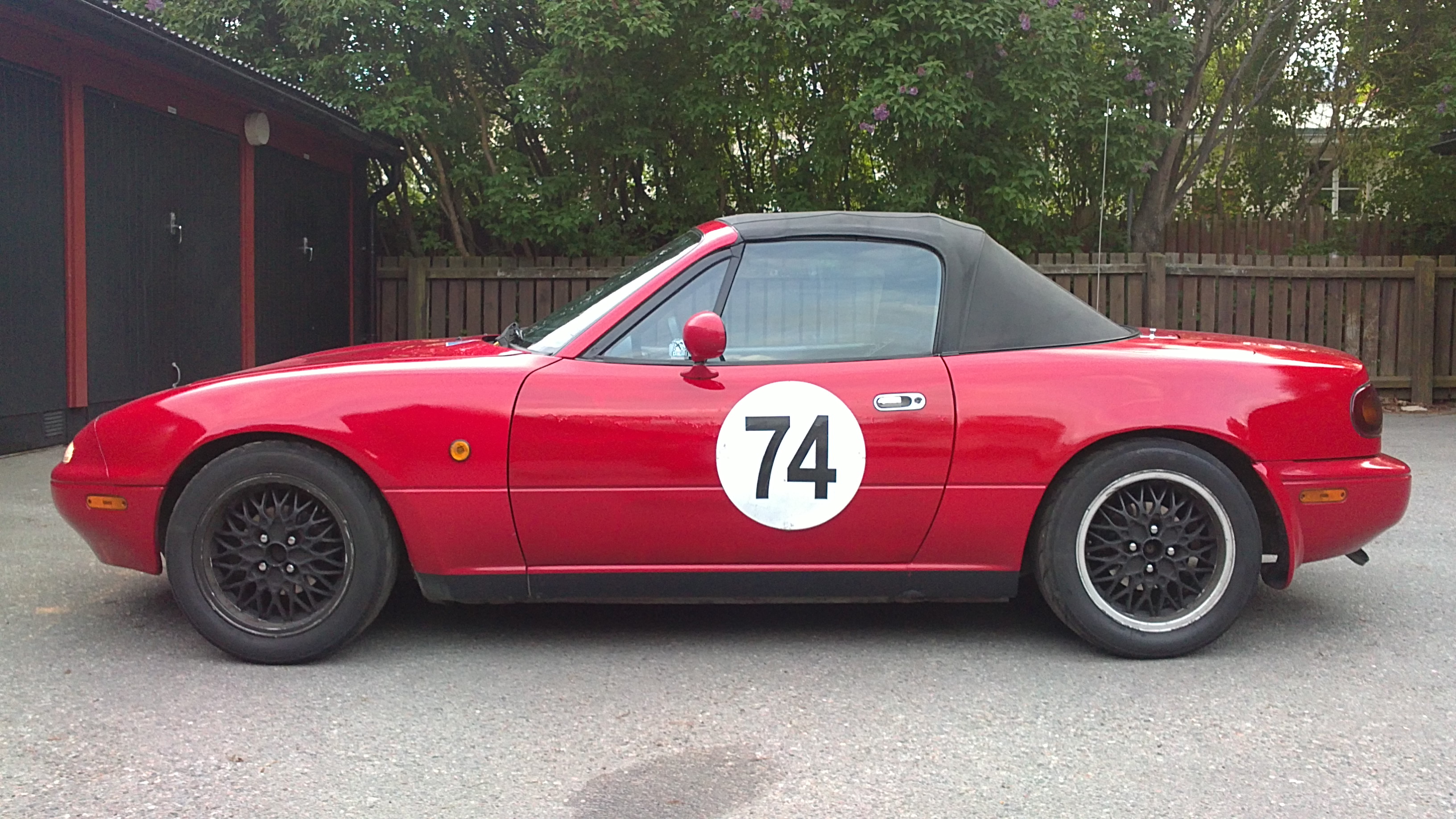

Hur som helst är fram- och bak-skärm precis lackade. Precis som du misstänkte Torkel blev det färgskiftningar på bakskärmen mellan de spacklade partiet och det ospacklade. Men tror det kommer döljas ganska väl av Automobil-loggan. Hur som helst blev det klart mycket bättre än dörren (bra ljusförhållande, bättre arbetsställning och lite bättre känsla för hur man ska bära sig åt gjorde att det inte rann färg någonstans).
Dörren hinner jag inte lacka om men nummercirkeln kommer ju dölja del av katastrofen och jag håller tummarna för att styrgruppen är snälla inför årets första race och släpper igenom min bil.
