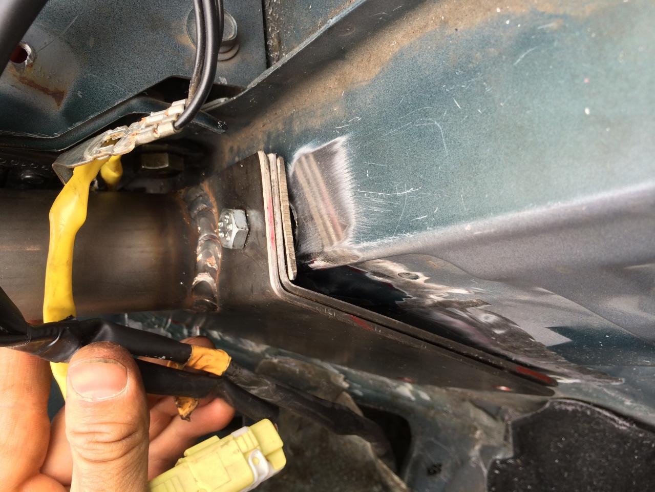

Köpte CC-båge från Bengt, fick vänta 7veckor.
Men hur mkt "bolt on" är det egentligen?
Hålpassningen i plattorna är ingen höjdare. Å vinkelslip behövdes för att öht få bakre fästena på plats.
Nu står vi här och undrar om ALLA CC-bågar har denna glipa vid främre fästet.
Lite fel vinkel eller?
Blir mycket merjobb...
Suck...
Hur löste ni det?
Tacksam för tips, berättelser om era egna välanpassade CC-bågar.

Min cc båge var dom bakre stöttora för trånga, någon borde upplysa CC att dom borde öka måttet med 15 mm så skulle det passa bättre.

Passformen är sådär. Man får banka lite. Brukar få köra borren genom "hålen" för få dom passa lite bättre.
Brukar vara endel jobb. Det som stört mig mest är att bultarna för bakre stöttorna hamnar typ mitt i rambenet bak.

Du har en "bricka" för mycket på bilden för att vinkeln skall bli rätt. Sen kan du justera vikningen på plåten i skruvstäd. Men som Myran säger är de lite trånga bak ibland.

På fråga 1 svarar jag: Uhh..!? Ok, vinkelkap i "ryggstödsväggen" och skjuta in plattan med svetsmuttrar. Tack!

Plåtbrickan med dom två fastsvetsade muttrarna skall sitta innanför plåten.
Det finns en bra guide hur man monterar CC båge här på MRC hemsida.
Men jag kan rekommendera att borra upp hålen med 2-3 mm.
Jag bytte brickorna till stora karossbrickor.
