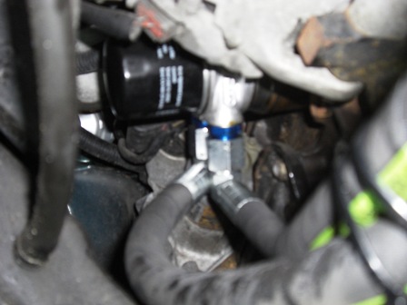

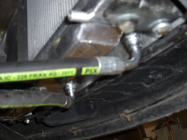

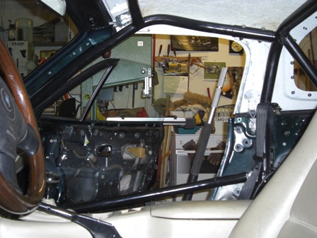

Hej,
Nu har den gröna racern fått en skruvad helbur, som ansluter till bågen från Competition Cars med hylsor. Gunnarsjö Svets och smide gjorde ett fint jobb med tät passning mot hard toppen och dörren. Längsgående taksträva mitt i bilen och en snedsträva i bågen.
Har också satt in ett 50 mm aluminiumkyl från Driftworks , coolant reroute från 949 racing och ett Setrab 616 (16 rader)oljekyl med sandwichadapter, utan termostat, vid oljefiltret. Oljekylet står på en al profil, med anslutningarna neråt, framför vattenkylet och slangarna under vattenkylet.Pressand anslutningar på slangarna.
Undre länkarmarna fram har förlängts för ökad camber.Fredrik på Autotrim gjorde dessa jobb mycket snabbt och bra.
Hawk HT 10 belägg runt om och ny bromsvätska, ATE blue racing.
Nya skenor till OMP RS stolen för fäste i orginalstolens hål.

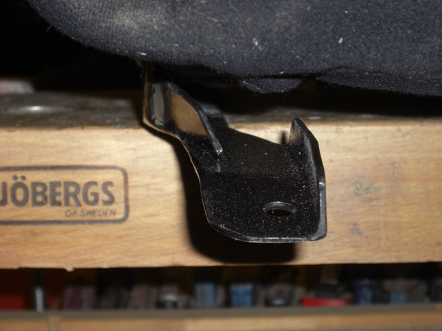

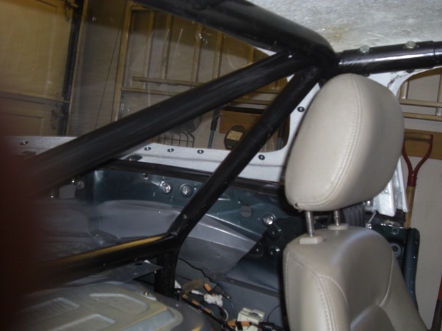

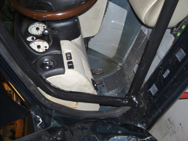

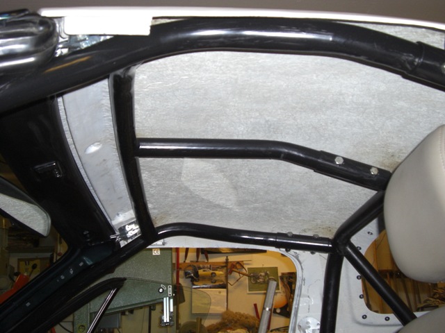

Nu är racern lastad på Ifor Williamssläpet, totvikt 1400 kg, OK för V70 med B kort. MSCC KM 1 på Knutstorp i morron.
Erfarenheter från bygget:
OMP RS stolen är fruktansvärt svår att få in, höger framkant och vänster överdel är kritiska punkter mot kaross. Jag gjorde valet att använda orginalfästena i golvet ( M10x 1.25) men det har varit mycket svets och filande i skruvhål. Stolens undre bakdel är en finger över golvet.Bältena i skenan, som på orginalstolen.
Buren är verkligen tight mot hardtoppen, det är svårt att få en stripes mellan när rörisoleringen skulle fästas. Snyggt jobbat av Ingmar på Gunnarsjö!
Jag hade skaffat tunn glasfiberskiva för att täcka dörrens insida men det gick inte, burens dörrsträva var för tätt mot dörren och glasfiberskivan var för styv, dörren gick inte att stänga. Till plåtslagaren, som hade vitlackad 1 mm Al plåt, som blev bra med en intryckning för dörrsträvan.
Racehardtoppen har varit mycket pyssel att få dit, det var inga fästen med. 4 mm bakruta i plan polycarbonat (PC) , som spretar isär HT:n med spalter på flera cm mellan HT och kaross. Köp en std HT och byt glasrutan till en 2 mm PC istället. Dessutom var det storm i kupen - det finns inga tätningar runt sidorutorna ( 2 cm spalt i bakkant och 1 cm uppåt).
Corner weight, CW, hos Andreas H. häromdagen, var tillräckligt bra för att prova på bana. Totalvikt med ca 20 l soppa och 74 kg förare ca 1080 kg.
Jag har köpt Kosei K4R fälgar 15x8 ET 36 5.5 kg av TireRack.com. Dom kommer på måndag med FedEx. 1712 kr /st hemma hos mig med frakt, tull och moms.Lite strul med kortbetalning, jag var tvungen att ringa och ge kortnumret och sedan ville Tire Rack ha en bekräftelse på att jag köpt och kunde betala. Min bank mailade till dem och sedan var det OK.TireRack var snabba och bra att kommunicera med.
Leif
Leif
