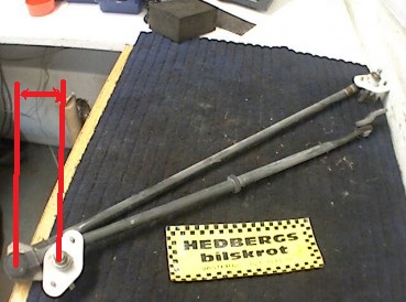

en fundering skulle ju kunna vara att flytta staget som går till torkararmen lite så du får en annan utväxling på torkarbladet, sen justera så du får torkaren att ligga rakt i färdriktningen längs med rutan, hehe fast då får du å andra sidan ett mindre synfält i regn sen :D :bang2:
torkare mx5.jpg (38.71 KiB) Viewed 2301 times

Det är väl bara att flytta armen på motorn, det är ju där som nolläget sitter (jag antar helt fräckt att den armen sitter på en splinsad axel och kan flyttas fritt).

Niklas Falk wrote:Det är väl bara att flytta armen på motorn, det är ju där som nolläget sitter (jag antar helt fräckt att den armen sitter på en splinsad axel och kan flyttas fritt).
Om jag flyttar nollläget så hamnar vändläget nedanför rutan, detta som jimmy föreslog man kan lösa med utväxlingen. Med då torkas bara halva rutan.
Men att ändra utväxling kan vara en bra ide ändå, så den går hela vägen ner på "andra sidan"
