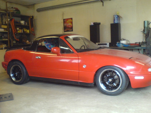

Idag har jag fått lite gjort på bilen så nu känns det som att det inte är mycket kvar!
Bogserögla fram
CC-båge utan lack, blir inte ens garagelack här som kanske syns!
CC-båge med Hagmans rostskyddsprimer
CC-båge med Hagmans mattsvarta sprayfärg, ganska nöjd faktiskt!
Bogserögla fram

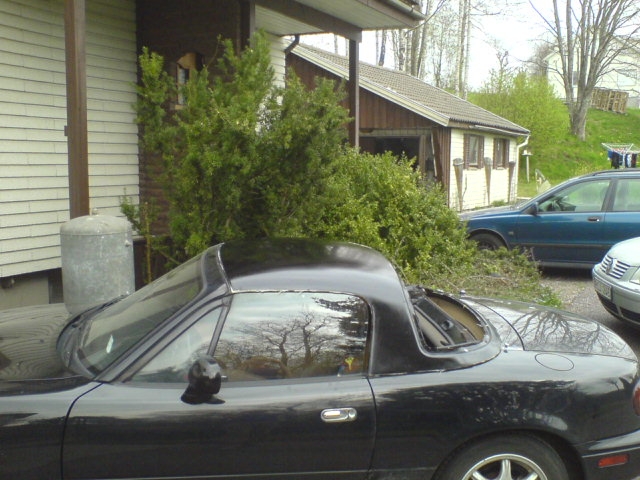

Bygger man inte på egen bil får man bygga på andras...
I helgen gjöts det topp och baklucka till Magnus räser. Toppen var det första jag gjöt på min bil förra året så med mer kunskap och bättre teknik blev det en stabil topp som väger 4.9kg.
Bakluckan landade på dryga 2kg...
- räser!.JPG (158.16 KiB) Viewed 24792 times
- jo den passar.JPG (175.27 KiB) Viewed 24794 times
- Var tvungen att prova på min bil direkt....JPG (214.55 KiB) Viewed 24785 times
- Lätt som en plätt å då är Mange svag.JPG (219.26 KiB) Viewed 24790 times
- precis ur form.JPG (180.61 KiB) Viewed 24790 times

Äntligen är min bil klar för vagnbok nästa vecka!
Jobbade ca 12tim idag med att koppla huvudbrytare med wire, tuta m.m. så nu har jag bara lite småfix kvar innan Knutstorp!
