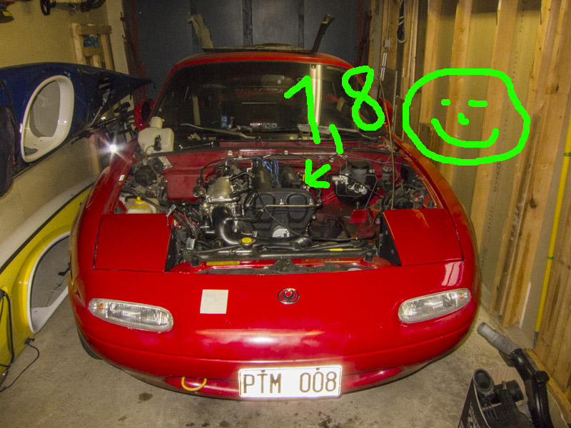

Nya tag efter ett vinteruppehåll (kallgarage ...). Så här går det med motorbytet från 1,6 till 1,8.

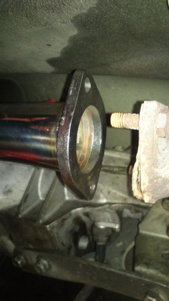

Sitter och tittar efter nytt grenrör. Finns något som "alla" har och som funkar bra? Och var köper jag det?
Letar på eBay och hittar några olika i rostfritt men vet inget om kvaliten.
En fråga till blir det.
På treans alt fyrans cylinders rör (på grenröret) sitter en liten anslutning, syns på bilderna. Vad är det?
Se här:
http://www.ebay.com/itm/OBX-HiTemp-Silv ... 04&vxp=mtr
Och visst är det så att man bör linda grenröret för värmens skull. Var köper ni avgasbandage?

Racing Beat kostar mera men håller.
Anslutningen du ser är till EGR-röret på NB, ganska enkelt att plugga (hittade en rörkoppling på Hydroscand som jag klämde fast en plåt med).

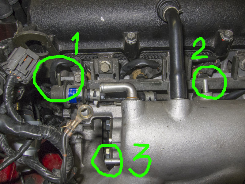

... men som alltid är jag inte riktigt framme ännu, några frågor återstår. Tar dom här och hoppas på lite hjälp.
1. Såg i ett tidigare inlägg att tändningsföljden är olika på 1,6 och 1,8. Vad ska jag rätta mig efter, vad gäller?
2. När vi idag prickade in motor mot växellåda gjorde vi ett misstag och glömde kopplingens slavcylinder. Där tycks tryckstången ha glidit ur och när vi kom och tryckte ihop "paketet" hamnade tryckstången utanför slavcylindern. För att få in den igen krävs att kopplingen kopplas ur, och det klarar i alla fall inte jag liggandes under bilen. Det gör man ju normalt med benet, men det funkar ju inte här. Måste jag riva ner slavcylindern (ja, det tror jag), men kan jag återanvända den? Handboken rekommenderar att ersätta med ny när jobb görs där, vad säger expertisen?
3. Vid matningen till bränsleinsprutningsrampen (nr 1 på bilden) finns en liten slang som kopplar till liten ingång på insuget. På nya motorn har jag två olika (2 och 3) att välja mellan. Vilken ska jag välja? Kan jag plugga den andra rakt av? 4. Bakom insuget, i kabelhärvan finns två stycken öglor som tycks vara jordning, se bild. Tips om var jag ska placera dem? Kan inte identifiera korrekt plats på gamla motorn heller.

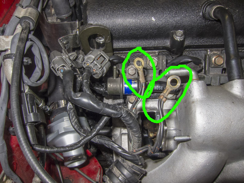

5. Från undersidan av gasspjället kommer två stycken slangar som båda går till olika nipplar/ingångar på insugets framkant på 1,6, men dessa nipplar finns inte på 1,8. Vad är det jag inte får här? Kan jag plugga dem rakt av?

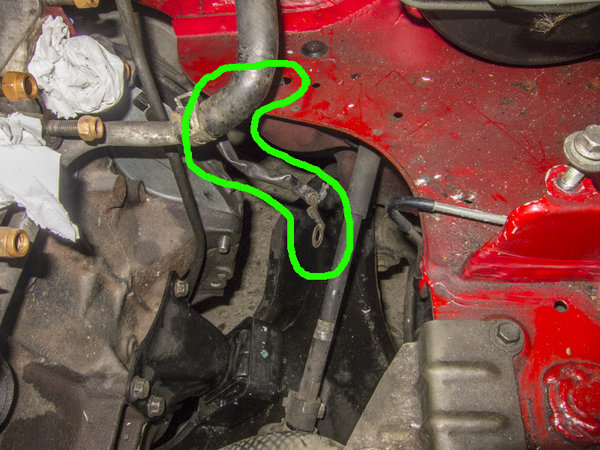

6. På plåten vid torpeden, vä sida, finns en jordkabel som hänger fram och borde sättas fast, men var? Se bild. Det är alldeles bakom grenröret. 7. Under (den tidigare) vattenreturen till kylaren, finns en hyggligt lång slang som jag inte kan se vart den ska. Tips emottages tacksamt. Se bild. Nu blev jag jobbig, men hoppas ändå få svar på i alla fall några frågor här. Det har ju gått bra tidigare ...

1. Koppla tändkablarna på samma sätt som på 1.6an om du kör med 1.6 tändspolar. Annan "tändningsföljd" var mer ett dåligt sätt från min sida att beskriva att 1.8 och 1.6 spolarna inte har samma ordning för kablarna
2. Lossa den och sätt dit en ny när du ändå är där och skruvar? Kostar inte många kronor för en ny. Annars kanske du kan öppna luftnippeln och försöka lirka/pressa in stavstången med handkraft i slavcylindern? Ifall den inte läcker så ska den gå att återanvända.
3. Vakuumslangen ska kopplas till 2an på bilden. Men det bör väl egentligen kvitta, vakuum som vakuum? 3an kan du sätta en plugg på (använder denna till mitt Megasquirt).
4. Jag borrade upp hålen på öglorna och fäste båda mot den närmaste bulten till tändspolefästet, funkade bra.
5. Kommer inte ihåg dessa. Kan du ta en bild?
6. Det är jorden till hela motorn. Bytte ut min mot en grövre kabel som jag skruvade fast mot toppen med en bult bredvid kamaxelgivaren.

Jorden till Ecu och sensorer ska sitta ovanpå trottelhuset.
Jord från oljesticksfästet till en M6 på hyllan på NB.
Enda jordflätan i motorrummet.
Är inte det kylvattenreturen från olje/vatten kyl/värmaren som original även går via trottelhuset.
Bara lossa slaven, pilla dit den rätt och sätt fast den igen.
Det finns massor av vakuumuttag, plugga de du inte använder.

Problemet med att få ihop nytt grenrör med gammal katalysator löstes på bästa sätt genom en ny katalysator för 1,8-motorn, jag behöver tänka lite innan jag kommer på de smarta lösningarna. Den gamla hade ändå passerat 20 000 mil och var sannolikt färdig för skroten.
Därmed sitter alla slangar, sladdar och rör på plats i bilen
