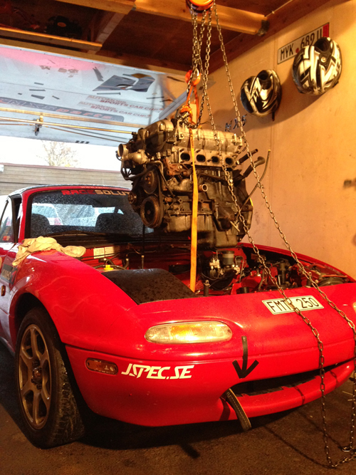

Re: Alexander Söderholm - MX-5 1.6 -91
Såja, nu är mecksäsongen igång
! I förra veckan åkte jag upp med den oljedrickande motorn till Marcus i Stockholm (som hoppas på att den ska gå att renovera) och kom hem med en fräsch 1.8 131hk. Visst, denna har ju lite lägre effekt och vrid, men det känns skönt att slippa vikta upp min redan lätta 1.6a alltför mycket
Bildbevis på att 99an åker ur (önskar ibland att man inte meckade i ett pisskallt klaustrofobiskt radhusgarage)...

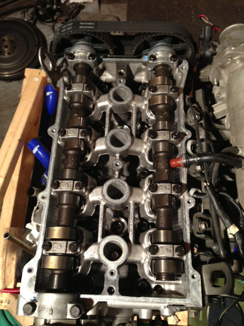

Motorn åker snart i. Den kom på pall utan gasspjäll och lite annat smått som jag nu köpt från Ebay. Man måste bara älska priserna och alla MX-5 skrotar i UK, guld jämfört med svindlarpriserna på Bildelsbasen och ofta samma fraktkostnad
Har också rensat motorrummet på kablar och gjort en smygsam "wire-tuck", d.v.s. dragit sladdar till strålkastare, TPS, IAT-sensor o.s.v. ut ur motorrummet, under framskärmarna och in igen
. Annan el som kan tänkas behövas vara lättillgänglig vid eventuell felsökning har sparats i motorrummet. En "egen" budgetversion på coolant-reroute ska också utprövas. Servosystem med rör har också tagits bort och pluggats igen. Börjar se rätt cleant ut i motorrummet nu
Skruvade av ventilkåpan idag för att fräscha upp den lite och möttes då av denna vackra insida
Kul!
Kabelrensning är bomull för själen!
Ser fram emot cleana motorutrymsbilder!

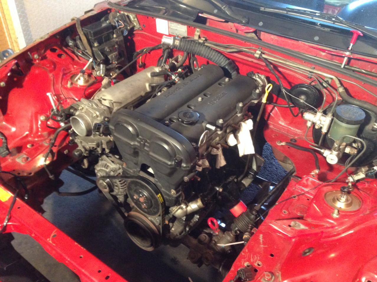

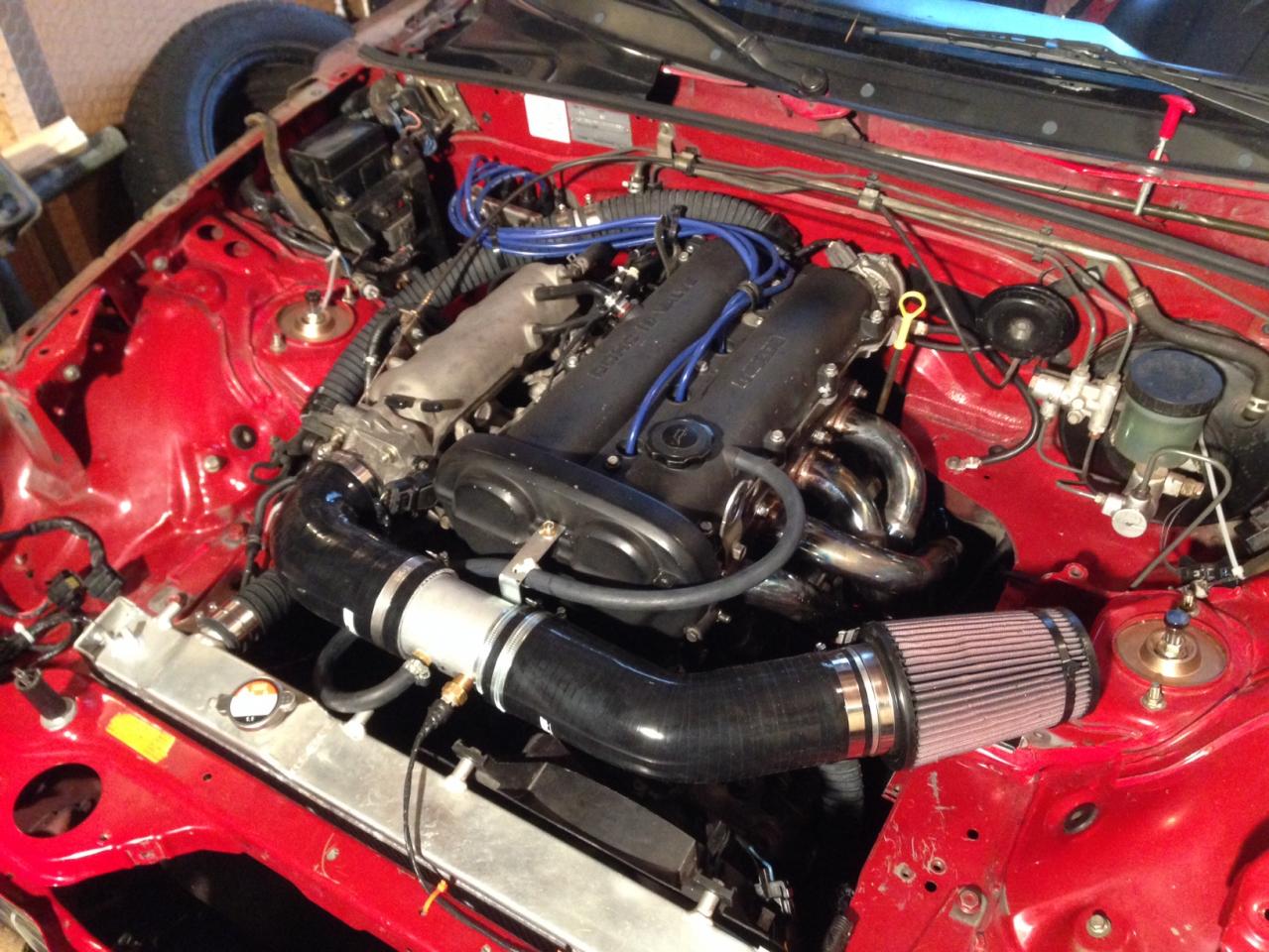

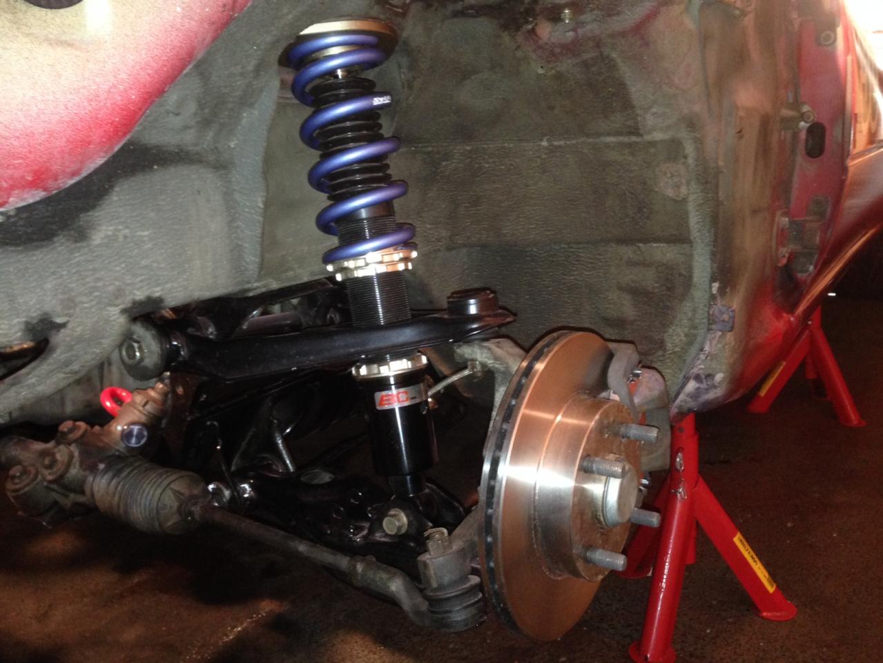

Det börjar ta sig
! Motorn är monterad och väntar på alla tillhörande komponenter. Alla bärarmar har blästrats, 2k målats och fått IL Motorsports gummibussningar monterade. Främre subframe har bytts ut till en NB-variant då den gamla var lite skev. Slipade ner denna och målade med hammarlack, resultatet blev över förväntan faktiskt. Förhoppningsvis ger den lite mer camber! Nya excenterbultar blev det också, har filat in skåror på "brickorna" på bultarna för att undvika att de rör på sig på banan.
Bakvagnen har försetts med SuperPros utfyllnadsbussningar till diffen. Riktigt enkla att montera och bra pris, hoppas att de gör märkbar skillnad. Har också bytt till Swift-fjädrar (12kg och 8kg), hittade en begagnad uppsättning på Ebay och en amerikansk säljare som var snäll nog att frakta
. Dessa ska vara mer konsekventa än många andra fjädrar, man kan ju hoppas att man märker skillnad! Fjädrarna baktill är längre än de jag körde med innan för att undvika coil-binding. Har även kapat bumpstopsen baktill till hälften för att få lite mer slaglängd innan de går i.
Skivor, belägg (XP10 och XP8) och bromsvätska är också nytt. Lite annat smått och gott har också monterats. "När man ändå håller på" tankarna måste man akta sig för, hehe... "Första vinsten är att komma till start" tror jag är en bättre tvångstanke
Just nu håller jag på att byta slavcylinder, den gamla läckte som ett såll. Som tur är beställde jag en samtidigt som jag beställde bromsdelarna, skönt att slippa vänta på leverans.
Nice Alexander.
Du ligger några dagar före oss i tidsschemat, våran motor kom på plats i går kväll.
Var lite försiktig med kablar i hjulhuset, med vår set-up har kablar som dragits där slitits av av framdäcken.
Var käpte du insatsbussningarna?
Tack
! Skönt att få i motorn, då är det jobbigaste över.
Har dragit kablarna längs med sidan av karossen, så kablarna kan inte komma i kontakt med däcken. Men ska slänga dit ett par extra buntband så att de sitter stenhårt
Köpte bussningarna här, leveranstiden var runt två veckor: http://www.ebay.com/itm/370487023734?ss ... 1497.l2649
Monterade mina när motorn var ur, busenkelt att få ner "diffbäraren" och trä på bussningarna. Blir nog lite svårare när motorn är i, men det ska nog inte vara några problem att få ner allt ett par cm
. Här finns lite tips: http://www.mx5nutz.com/forum/index.php? ... ntry997116
Jag har dessa fyllnadsbussningar liggande, de blev aldrig monterade förra året. Du får gärna återkomma med hur mycket mer vibrationer och oljud det blir med dessa (om det blir mer) så jag kan bedöma om det är lämpligt att montera dem på min "multibil" som används till både "glassätning", "touge-runs", konbana, bana, transportsträckor på 30-40 mil enkel resa och en och annan långtur till t.ex. Nürburgring.Alexander Söderholm wrote:Köpte bussningarna här, leveranstiden var runt två veckor: http://www.ebay.com/itm/370487023734?ss ... 1497.l2649
Monterade mina när motorn var ur, busenkelt att få ner "diffbäraren" och trä på bussningarna. Blir nog lite svårare när motorn är i, men det ska nog inte vara några problem att få ner allt ett par cm. Här finns lite tips: http://www.mx5nutz.com/forum/index.php? ... ntry997116
Som referens tycker jag att IL:s hårdare motorfästen bara gav marginellt mer NVH (noise, vibration, harshness), de är fullt "streetable" enligt mig.
