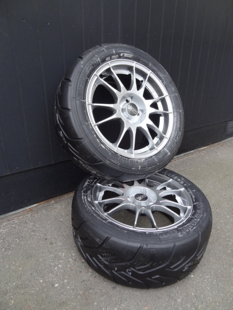

Har du ett foto på det??Andreas E wrote:Tack, tack. Nu blir det faktiskt OZ Racing fälgar på alla mina uppsättningar däck (race, sommar och vinter) - undrar om man kan få spons då jag är så märkestrogenLejban wrote:Snygga vinterfälgar! Ser ut som riktigt kul kombo det där (snö och miata)![]()

Lejban wrote:Har du ett foto på det??Andreas E wrote:Tack, tack. Nu blir det faktiskt OZ Racing fälgar på alla mina uppsättningar däck (race, sommar och vinter) - undrar om man kan få spons då jag är så märkestrogenLejban wrote:Snygga vinterfälgar! Ser ut som riktigt kul kombo det där (snö och miata)![]()
Snö och miata är riktigt kul, du borde prova.
I helgen blev det dock inte mycket nöjeskörning. Var iväg och handlade bara (bland annat julgran vilket är riktigt smidigt med miata - bara att fälla cabben och stoppa in granen i passagerarsätet).
Ash.. inga problem.. du skulle sett minen på dom på däckverkstan när jag kom med miatan lastad med 4st lösa däck och 4st lösa fälgar.. dvs nästan 8 hjul i bilen.. så visst fan gåre lasta i en miata

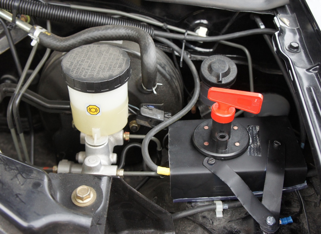

Har börjat fixa med monteringen av huvudströmbrytaren. Har hittills hunnit med att boka till en plåt som ska fungera som fäste för brytaren inne i motorrummet (ingen bild bifogas för det är en pinsamt ful lösning
) och i söndags gav jag mig på att skarva batterikablen mellan batteri och startmotor. Som vanligt visar det sig att det man tror är ett enkelt 45-minuters jobb krånglar så mycket det går och tar 3 ggr längre tid:
Eftersom det inte gick att komma åt kabeln uppifrån var det till att lyfta upp bilen på pallbokar (bara det är krångligt när man har så trångt i garaget att det inte går att komma åt att lyfta med riktiga domkraften utan man måste ta saxdomkraften som följer med bilen och lyfta i omgångar med tegelstenar emellan för att få upp bilen tillräckligt högt). Så snart det gick att komma under bilen kom nästa oförutsedda hinder - nya bilen har en metallram + en metalplåt under motor/växellåda som inte min gamla NA hade varav den stora förstyvningsramen satt så inåt h-e
När jag väl fått loss metallram och plåt (och fått dem i huvudet när de väl lossade
) var det bara det förväntade strulet kvar att kommåt åt att klippa, skala, skarva, klämma och isolera batterikabeln. När allt var klart och batterikablen var fastspänd längs med motorrummet till platsen där huvudströmbrytaren ska sitta var det bara att montera tillbaka metallram och plåt (och få dem i huvudet igen när de inte ville fästa direkt

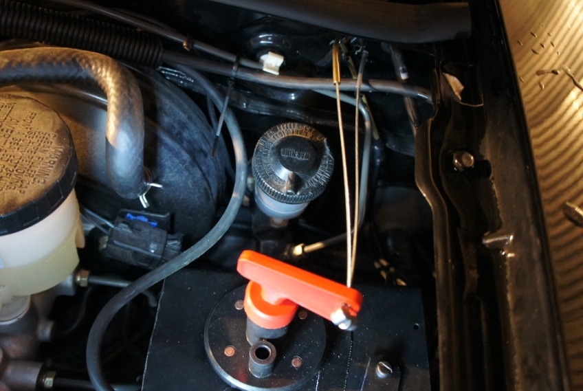

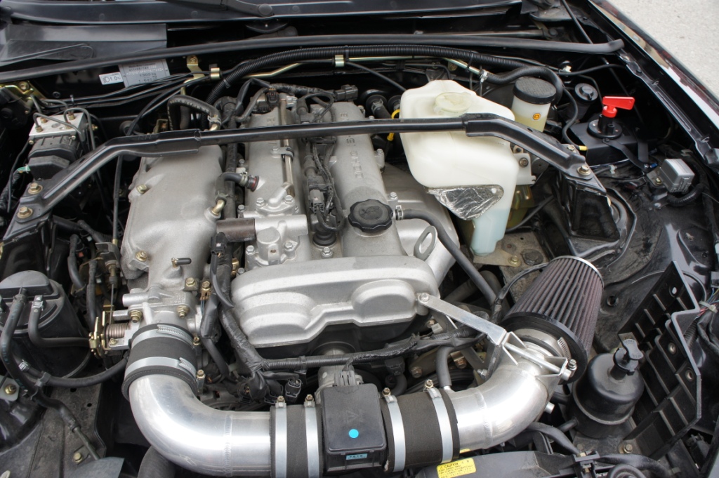

Då var huvudströmbrytaren på plats i motorrummet (testad och den fungerar till och med
Återstår att montera dubbla utlösningsvajers. Den som ska vara utvändig vid rutramen ska inte bli några problem men den invändig som ska till instrumentpanelen har jag inte riktigt klurat ut hur jag ska dra ännu
Har även en krängningshämmare från Racingbeat som nu väntar i garaget men den får vänta på montering tills nya dämparna och fjädrarna dykt upp.

De va smart att montera huvudström brytaren i motorutrymmet och dra två utlösningsvajrar.
Jag har stått med min utlösningsvajer och bävat för vart jag skall sätta hål i nedre högra hörn på framrutan.
Men då är möjligheter med en mjuk/snäll utlösningsvajer möjlig

Att ha huvudströmbrytaren i motorrummet underlättar när utlösningsvajern till rutramen ska dras. Men istället får man det lite krångligt med utlösningsvajern som ska in i kupén (blir lite pest eller kolera).chriss wrote:De va smart att montera huvudström brytaren i motorutrymmet och dra två utlösningsvajrar.
Alternativet är att ha två huvudströmbrytare men då blir det extra krångel med att dra kablar + att det blir dyrare (batterikablar och brytare kostar mer än cykelvajer).

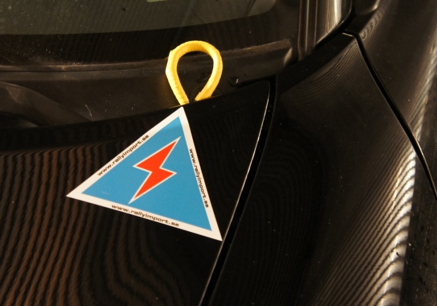

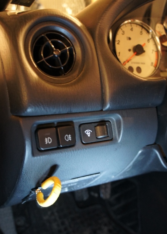

Det går inte så snabbt fram i mitt garage men nu är iallafall båda utlösningsvajrarna till huvudströmbrytaren på plats. Så här ser det numera ut i motorrummet:
utvändigt:
och invändigt (där vinsten med att ha brytaren i motorrummet blev att jag inte behövde göra någon åverkan på intrumentpanel eller mittkonsol):
Hur är det med klistermärke (triangeln med röda blixten) invändigt. Är det någon risk att någon klagar vid besiktning för att utlösningsöglan jag nu har inte är utmärkt?

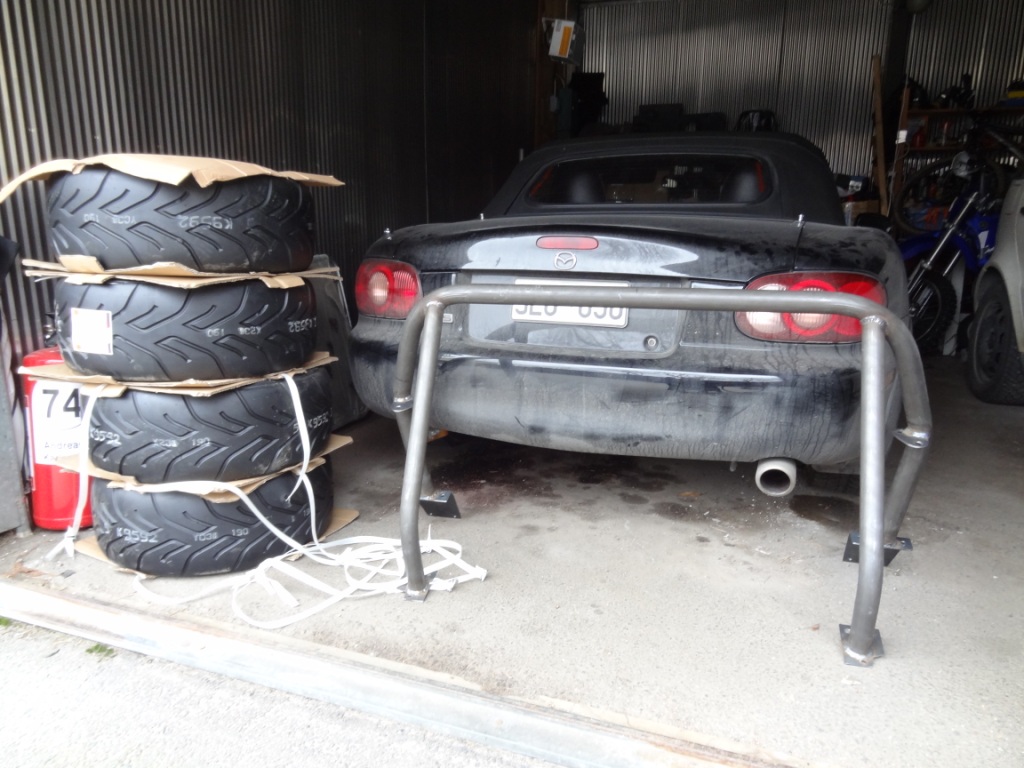

Har kommit lite framåt med bilen sista veckan. Bågen som satt i bilen när jag köpte den är nu urmonterad (och därmed till salu) och jag har gjort större delen av jobbet för att få CC-bågen på plats - alla hål är borrade, fästplattorna är justerade för att inte klämma sönder ABS-kablarna, plåten vid hatthyllen är klippt och tillbankad för att fästplattorna ska ligga an ordentligt och svetsjobbet är bortlejt. Kvar att göra är att måla bågen och montera ihop allt.
Till min besvikelse visade det sig att CC-bågen jag fick inte är i närheten att gå fritt för sufletten i nerfällt lägen
Detta trots en lös bakåtsträva och diskussion med Competitions Cars. Bågen går visserligen inte i glasrutan med precis som T Pihl varnade för så tar bakåtsträvorna i sufletttyget vilket förhindrar sufletten från att gå ner helt. Inte mycket att göra något åt för mig nu. Men om det är någon i södra delen av Sverige som planerar att sätta i en CC-båge vore det mycket bra om den lämnades in till Competitions Cars så att en bättre mall tas fram som de kan använda för framtida bågar.
Lite roligare än att sufletten inte går att fälla ordenligt var att däcken och fälgarna dök upp idag: Hade som mål att få bilen klar så jag kunde köra på Sala imorgon (17/3) men utan båge och med en bakbroms som riskerar att läcka fick jag ge upp då status vid lunch idag såg ut så här: Får nöja mig med att åka till Sala imorgon och reka inför vår banträff där den 6 maj.

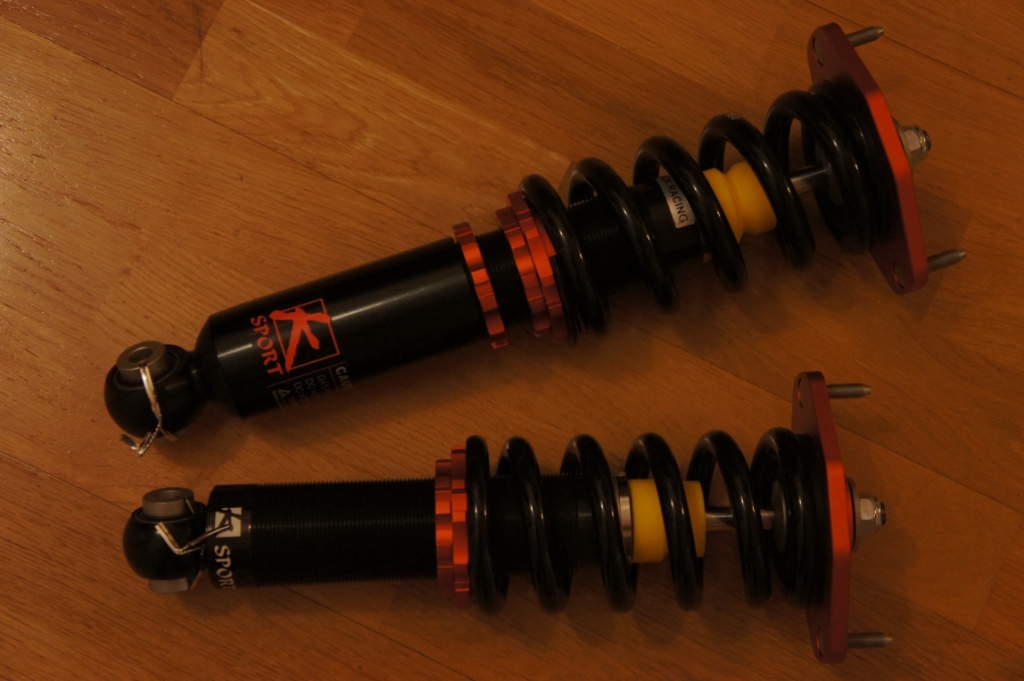

Säg den lycka som varar. Idag kom dämparna och fjädrarna: Glädjen ersattes dock snabbt av frustration då det visade sig att fjädrarna hade helt fel hårdhet (18 kg/mm fram och 14 kg/mm bak när jag specat att jag skulle ha 12 kg/mm fram och 8 kg/mm bak)Andreas E wrote:...
Nästa vecka kommer förmodligen fjädrarna och dämparna med posten så med lite tur är bilen "helt klar" inom 2-3 veckor...
Positivt är dock att jag fick snabbt svar från Raidopower där de förklarade vad som gått snett och att de kommer fixa fram korrekta fjädrar utan kostnad inom ca 2 veckor (med andra ord: all heder åt servicenivån på Raidopower).

Är du säker på hårdheten? Jag har för mig att märkningen på dessa fjädrar inte är helt uppenbar vad den betyder.
BC Racing anger t.ex. 62-160-6 där första är diametern, därefter fri längd och sedan hårdheten i kg/mm men jag har för mig att KSport, D2 och XYZ inte hade detta system utan något där bara fri längd och tråddiameter var angivet.

Ksport har fri längd och tråddiameter angivet på fjädrarna men som tur var hade de skickat med protokoll med hårdheten angiven där det framgick att det var 18/14. Detta bekräftades också via mejl från Raidopower (tydligen är 18/14 standardhårdheten för de senare årsmodellerna av NB om man väljer deras Circuit Racing dämpare vilket jag tycker låter väldigt hårt).Victor wrote:Är du säker på hårdheten? Jag har för mig att märkningen på dessa fjädrar inte är helt uppenbar vad den betyder.
Troligen anpassat för slicks isf.

Med mindre än 4 veckor till Sala och SBF-besiktningen börjar det kännas lite småstressigt med tanke på att jobbet inte kommer ge mig oändligt mycket tid att vara i garaget.
På "måste-listan" finns nu följande:
- Måla och montera CC-båge (kommer inte vidare då delarna som är lämnade på svetsning inte är klara)
- Montera nya bromsbelägg (kommer inte vidare eftersom de beställda bromsbeläggen inte dykt upp)
- Byta bromsok - höger bak (kommer inte vidare eftersom jag ska byta oket samtidigt som jag byter bromsbeläggen)
- Montera nya fjädrar och dämpare (kommer inte vidare eftersom de korrekta fjädrarna inte dykt upp)
- Montera ny främre krängningshämmare (kommer inte vidare eftersom jag ska byta krängaren samtidigt som jag byter av fjädrarna och dämparna)
- Göra en ny hjulinställning med rejsigare set-up (kommer inte vidare eftersom de nya fjädrarna + dämparna måste monteras först)
- Fixa magnet-nummerskyltar (väntar på besked hur klass-bokstaven ska sitta i förhållande till numret)

Dessutom har jag fixat lite med magnet-nummerskyltar och målat alla fästplattorna för CC-båge med rostskyddsfärg.
Förhoppningsvis ska jag få det som behöver svetsas till CC-bågen imorgon och sedan hinna måla och montera den innan veckan är slut. Sedan är det "bara" fjädrar, dämpare, hjulinställning och nummerskyltar innan bilen är ready for race
Måste passa på att göra lite reklam för PEAN Sweden som jag köpte bromsbelägg + bromsvätska från: Kanonservice - hjälpsam när man ringer och då det blev fel i beställningen (fick XP8 både fram och bak när jag beställt XP8 fram och AX6 bak) fick jag beläggen till de lägre pris och om jag inte var nöjd med setupen kunde jag höra av mig och så skulle han kostnadsfritt skicka AX6 belägg
