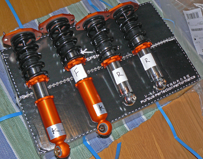

Fick mítt kit i onsdags,
tog 5 arbetsdager tills jag kunde hämta dem hos RaidoPower,
fick dock vänta 2 dagar till för posten.
(orkade inte åka och hämta dem)
Ska monteras i helgen.
Återkommer hur det blev.
- KSport kitet
- coilovers1.gif (293.96 KiB) Viewed 9847 times

KSport rekomenderar f/b 13/10,Magnus Pettson wrote:Det SER mycket trevligt ut![]()
. Kommer passa min bil som handsken (?) Vad har du beställt för hårdheter? Och hur kom du fram till det?
dock valde jag f/b 11/7.
Vilket ger ett bättre förhållande mellan fram och bak (tyckte jag

Det är många detaljer på dämparna som är "rätt". Den minidetalj som saknas är fjäderisolaror (gör att övre fästet kan röras fritt och fjädern skapar inte så stort böjmoment i dämparstången) vid övre fästet (om man nu ska vara rejält petig).
Bumpstoppen ser lite annorlunda ut också (inte koniska i PU som jag är van vid)
Är bara dämpkurvorna vettiga för vikterna, Rdäcken och Svenska banors jämnhet så finns det inga ursäkter att köra riktigt snabbt. 13/10 skulle jag se som lite hårt för en bil utan bur, chassit börjar stå för en del av rörelsen och den rörelsen kan inte dämparen reglera. Ska själv köra 13/9 i år.
Men med ledlager i både övre och nedre fäste så är det väl inte ett kit jag skulle föreslå till en gatåkare som vill montera och glömma bort (för vilket Gula Konisar passar finfint). Jag skulle nog inte vara främmande för att pyssla om dessa lite under vintern (plocka ut, göra rent, smörja och kolla glapp i ledlager tex).
Ska montera störtbåge liknande CC bågen (Enligt FIA).13/10 skulle jag se som lite hårt för en bil utan bur, chassit börjar stå för en del av rörelsen och den rörelsen kan inte dämparen reglera. Ska själv köra 13/9 i år.
Så lite stadga i plåtet blir det nog.
Något måste jag väl gör på vinternMen med ledlager i både övre och nedre fäste så är det väl inte ett kit jag skulle föreslå till en gatåkare som vill montera och glömma bort (för vilket Gula Konisar passar finfint). Jag skulle nog inte vara främmande för att pyssla om dessa lite under vintern (plocka ut, göra rent, smörja och kolla glapp i ledlager tex).
Jag testar den här uppsättningen i år, så får vi se vad som behöver ändras till näst vår.
