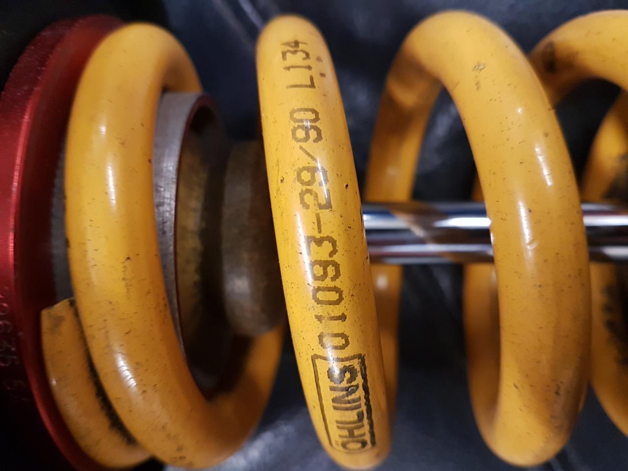

Fjäder fram är gul, märkt med ÖHLINS och med beteckning:
01093-29/90 L134
Google säger att det kan vara en fjäder med:
90N/mm / 9.17Kg/mm / 514in/lb.
Gissade att L134 är längd i mm, men jag mäter till ca 145mm
Missade att mäta diameter innan jag monterade, men har en till som ska rengöras så.
Vad har jag för fjäder?
Är det inom "det normala"?
Vad har jag för framfjäder?

90 N/mm eller 9 kg/mm är ganska normalt för "rätt hård gatsetup", i cupen kör de flesta med 12 kg/mm fram. Öhlins Road & Track-kitet har 8/6 kg/mm fram/bak och HSD Monopro är 9/6 kg/mm för att ta ett par exempel.
Re: Vad har jag för framfjäder?
Finns beräknare på nätet som tar diameter, tråddiameter, antal varv och fri längd och ut kommer fjäderkonstant.
"Kör med så mjukt du kan utan att det tar i" är ett grundtips.
110N/mm räcker knappt i Lito, det "kvider" lite när VF karvar i stötdämparfästet.

Tackar, då kör vi med det vi har så länge, om allt går väl kommer en "Vad har jag för bakfjäder" fråga åxå.
