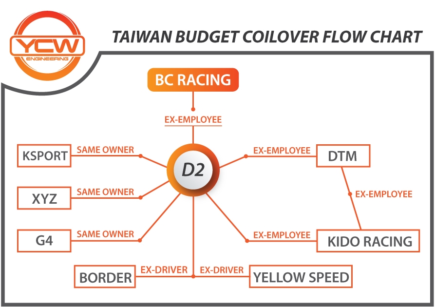

Om k-sport har kvar sin gammla design så är inte nedre fästet justerbart. Dvs ändrar du höjden så tappar du fjädringsväg. Blir på tok för kort slaglängd i dessa på miatan.
Rekomenderar helt klart BC-racing före K-sport(d2 och xyz är samma som k-sport)

Allt från Taiwan är typ samma och görs av samma krets människor i typ samma fabrik. Det skiljer lite färger och fjäderkonstanter.
