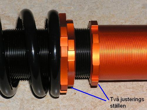

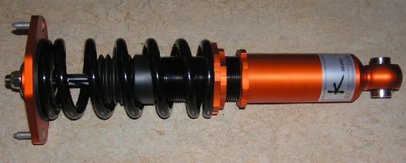

Nu i veckan kom äntligen mina Ksport dämpare och fjädrar. Efter mycket velande fram och tillbaka valde jag till slut en kompromiss (=inte bra på något :wink: ) mellan komfort och sport med fjäderhårdhet 9.8 fram och 6.5 bak. Får se under säsongen hur det kommer att fungera i praktiken.
Ni som redan monterat Ksport kit, hur har ni gjort med höjdjusteringen på frontdämparna? Dessa har ju två olika justeringsmöjligheter, dels mot själva fjädern och dels mot nederdelen:
Ksport front.JPG (83.79 KiB) Viewed 12712 times
Ksport - närbild.JPG (42.84 KiB) Viewed 12712 times
Och har ni något bra tips på hur man ska ställa in dämparna i höjdled innan man monterar in dem för att slippa skruva för mycket efter att man fått dem på plats? Jag har Koni-dämpare med FM-fjädrar idag tänkte jag ställa in höjden så att Ksport-dämparen blir något kortare än Koni-dämparen (eftersom de nya fjädrarna är hårdare och borde komprimeras mindre). Tänker jag rätt eller finns det någon bättre grundinställning?

Dubbla justeringar som det tyvärr bara är på framfjädrarna (?) är skitbra tycker jag; ställ på den övre justeringen så att fjädern inte skramlar och justera sedan höjden med den undre, kanske lite lägre än vad du räknar med för att höja när allt är monterat är lättare med den övre... :? hoppas du hänger med, gör det knappt själv. Bak är det sämre med endast muttrarna att justera med i.o.m att ( i alla fall min bil) fjädern inte räcker till i utfjädrat läge -den skramlar alltså (när det händer i verkligheten vete f.. kanske om man får till ett riktigt lyft över krönet på Kinnekulle :twisted: ) har "hjälpfjädrar som ska dit nån gång :roll: .Tyvärr är jag långt från bilen just nu annars kunde jag mäta mina, vilket jag gärna gör senare i veckan om du vill. Har ställt höjd över gatan c:a 115 mm mätt vid svetspunkerna i trösklarna, rakt över fram som bak. Detta mått står i nån amerikansk race-tidning, vilket är lite diffust kanske eftersom man åker med olika däck :? funkar skitbra på min i alla fall och jag åker med 205/50 -15 vilket i.o.f nästan är standard. Detta + lite andra grundinställningar (har haft lite för mycket egna teorier tidigare :think2: ) gjorde att jag knep drygt 2 sek på Gälleråsen :D detta var sista åkningen för sesången tyvärr.
Re: Ksportdämpare
Magnus Pettson wrote:Dubbla justeringar som det tyvärr bara är på framfjädrarna (?) är skitbra tycker jag; ställ på den övre justeringen så att fjädern inte skramlar och justera sedan höjden med den undre, kanske lite lägre än vad du räknar med för att höja när allt är monterat är lättare med den övre... :? hoppas du hänger med, gör det knappt själv. Bak är det sämre med endast muttrarna att justera med i.o.m att ( i alla fall min bil) fjädern inte räcker till i utfjädrat läge -den skramlar alltså (när det händer i verkligheten vete f.. kanske om man får till ett riktigt lyft över krönet på Kinnekulle :twisted: ) har "hjälpfjädrar som ska dit nån gång :roll: .Tyvärr är jag långt från bilen just nu annars kunde jag mäta mina, vilket jag gärna gör senare i veckan om du vill. Har ställt höjd över gatan c:a 115 mm mätt vid svetspunkerna i trösklarna, rakt över fram som bak. Detta mått står i nån amerikansk race-tidning, vilket är lite diffust kanske eftersom man åker med olika däck :? funkar skitbra på min i alla fall och jag åker med 205/50 -15 vilket i.o.f nästan är standard. Detta + lite andra grundinställningar (har haft lite för mycket egna teorier tidigare :think2: ) gjorde att jag knep drygt 2 sek på Gälleråsen :D detta var sista åkningen för sesången tyvärr.
Tack för det snabba svaret. Då vet jag hur jag ska ha grundinställning på dämparna när jag börjar byta nästa helg. Hoppas att jag också kan kapa 2 sekunder på varvtiden (om det lyckas återstår "bara" 3-4 sekunder till innan man är i närheten av de erfarna förarna).

Då var Ksport-kitet på plats. Lite tips till den med en NA som ska sätta in likadana fjädrar och dämpare:
För att få en bra grundställning på framdämparna är min bedömning att det är lagom att först skruva åt övre justeringen precis så att inte fjädern inte glappar. Därefter skruvar du åt ca 5 mm till. Skruva sedan på den nedre justeringen så att det är ca 3 cm mellanrum mellan justeringsringarna (du ska se ca 3 cm av den svarta gängan). Med denna grundinställning bör du få ca 115 mm höjd som Pettersson skriver om samt att du har möjlighet att höja och sänka bilen via den övre justeringen (den nedre går inte att använda för att justera när allt är monterat).
Re: Ksportdämpare
Nja, kan inte riktigt hålla med -det går att justera den efter montering: lossa den nedre muttern och vrid sedan de övre utan att lossa dessa sinsemellan. Gör man som du säger så förspänner man fjädern innan den blir monterad vilket innebär att den är hårdare än de Nm som är tänkt och 5 mm gör rätt så mycket. Rätta mej gärna om jag tänker fel. :) Skulle som sagt va gärna ha samma funktion bak.

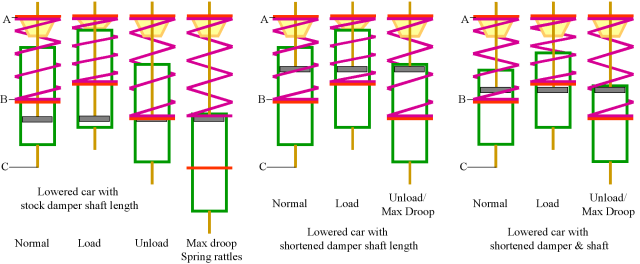

Skillnad mellan lång och kort dämparstång och dämparkropp.
Dämpar-Fjäder Längder etc.png (49.69 KiB) Viewed 12430 times
I denna bild försöker jag beskriva skillnaden mellan olika dämparvarianter. Vänstra fallet beskriver ganska väl Koni+FM, man får ju lyfta bilen till månen innan hjulen lättar från marken. Här behövs det hjälpfjäder eftersom en kort hård fjäder kommer att skramla löst vid bilprovning och hjulbyte (kan ju även hoppa tillbaka snett om man har otur, även vid ev luftfärd).
Fallet i mitten beskriver mitt eget fall ganska bra med kort dämparstång som begränsar utfjädringen, detta gör att jag slipper hjälpfjädrar. Men man kunde uppnå samma sak genom att korta av dämparkroppen och då få större möjlig rörelse, bumpstop är ju även här rejält komprimerade i fallet "Load".
Det snyggaste fallet är liknande det till höger (eller ännu bättre nyttjande av dämparkroppens utrymme) med både dämparkropp och dämpar stång väl avvägda i längd för att kunna njuta av största möjliga fungerande fjäderrörelse för just ditt drift fall. Emilio (949Racing) har jobbat i ett par år på att låta custombygga coilovers med detta som mål och har lyckats få till en rätt reljäl dämparrörelse (100-120mm om jag minns rätt, sök på Xida på Miata.net). Om man ser till att dämparen kan nyttja det så kommer man få bra kontroll i allt mellan luftburet och de värsta kompressionerna som Nürburgring (eller Spa) kan erbjuda.

Re: Ksportdämpare
Inlägget med bilderna ovan är ingen "sanning" eller läroboksmaterial, det är bara ett försök att förmedla den förståelse jag snubblat över under de år jag försökt förstå varför mina dämpare ser ut som de gör (jämfört mot tex Gula Koni).
Att det blir så komplext när man skall välja dämpare och fjäder gör att det är svårt att svara direkt på vilka längder som är bra (när man har valet). Själv kör jag nu med 180mm fjädrar runt om, jag har haft 200mm fram förut och det fungerar men de passar inte bak eftersom jag då får kontakt mellan fjädertallrik och drivaxel... :bang2: (så de 90N/mm fjädrarna kan jag inte använda bak...)
Att kunna justera längden på dämparen med nederdelen (vid "C" i princip) är praktiskt men om man är ute efter att maximera "stroke" så snor ju det utrymme som kunde använts till att låta ventilpaketet gå ännu längre ner... :rolleyes3:
Att bumpstoppen används aktivt behöver inte vara en nackdel, men det blir svårare att förutsäga hur det ska fungera.
När reglementen kontrollerar fjädrar ("Showroom Stock" tex) så blir bumpstoppen viktiga eftersom man vill använda deras högre fjäderkonstant. När man har fullständig frihet så är det lättare att tuna dämparen till en rak fjäderkonstant än mot en progresivitet och knän i rörelsen.

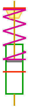

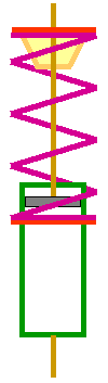

Edit: två animationer som kanske visa skillander (obs max droop orkade jag inte animera fram, inte fjäderskrammel heller)
Animation av lång dämpare med kort fjäder
Animation av kortare dämpare/stång med samma fjäder
Enheterna är inte verkliga men lite "mått" för att visa skillnader. Längen är mätt i ändarna av de bruna stängerna. dämparkroppen är den gröna fyrkanten. Den lila fjädern är identisk (fri längd 227) men komprimeras mera i ena fallet.
Långa dämparen (överst):
Minlängd (komprimerad): 339
Längd avlastad (olastad fjäder): 427
Längd i droop (fjädern lös): 535
Praktisk slaglängd: 88
Dämparkroppslängd: 277
Dämparstångslängd: 266
Kortade dämparen (den undre):
Minlängd (komprimerad): 320
Längd avlastad (olastad fjäder): 467
Praktisk slaglängd: 147
Dämparkroppslängd: 188
Dämparstångslängd: 240
Så med lite jobb och mycket :think2: så kan man lyckas få dämpare att göra det man vill. Men detta är väldigt svårt att räkna fram, mått band och fjäderlös dämpare på plats i bilen säger enormt mycket mer.
