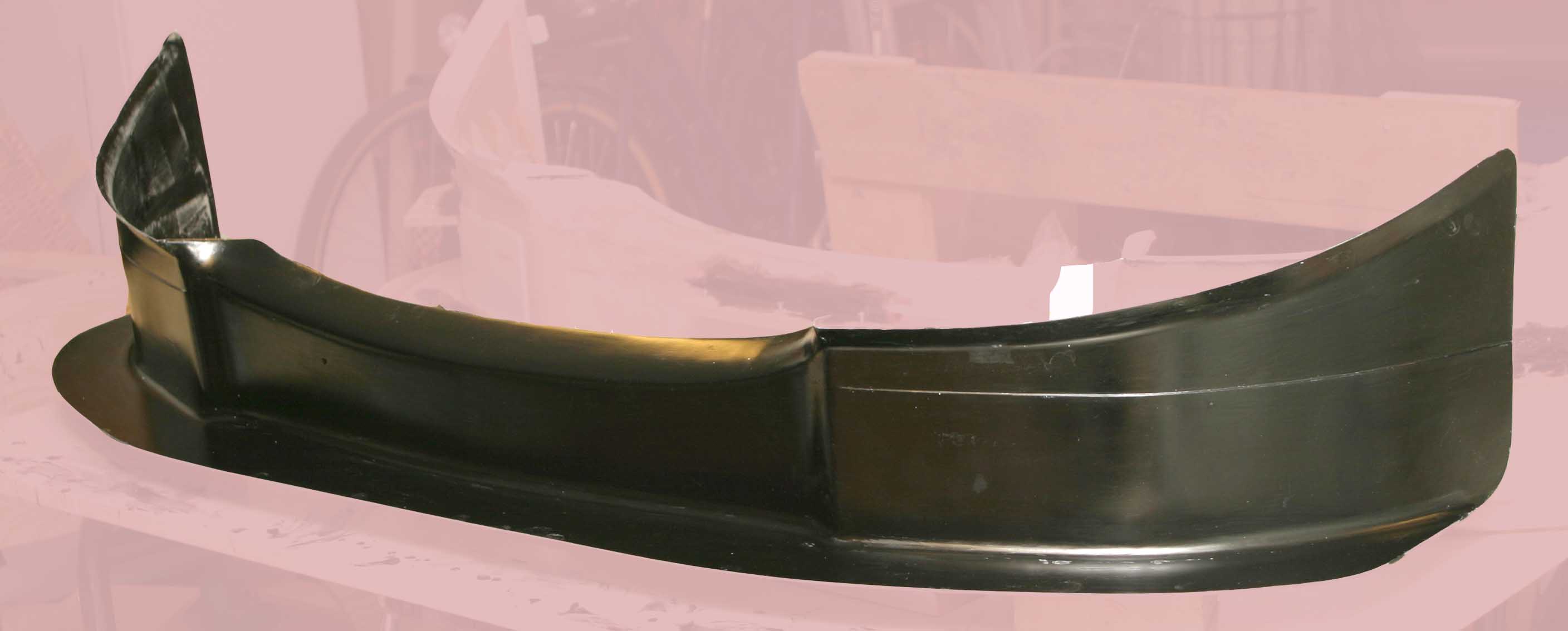

Omdragningen av kylsystemet är jag riktigt nöjd med. Ett termostathuslock från en 323:a på skroten, några kylarslangar avsedda för SAAB och VW från Biltema, några bitar aluminiumrör och så en fräst konsoll i aluminium. Och så gjorde jag en täckplatta över gamla termostathuset dit jag flyttade motortempgivaren.
Spoilern/splittern är gjord i genomfärgad glasfiberarmerad epoxy, och är utvecklad och tillverkad av min bror Rolf.
Han gjorde först en plugg i trä, anpassad efter fronten och utformad enligt information vi kunnat hitta om hur aerodynamiken kring en spoiler med splitter funkar. Och förstås med en del formgivning för att samtidigt få en snygg design.
Och så laminerade han upp en form på den. Och i formen har han sedan laminerat den slutliga spoilern. Så vi också kan göra några till.
För det lär inte behövas stort misstag innan man mosar den... Snarare en fråga om när, än om, misstänker jag
Hela Spoilern väger bara 1020gram !!!

Om han vill plasta mera skulle jag kunna tänka mig att "sponsra" teametLars Stahre wrote:Spoilern/splittern är gjord i genomfärgad glasfiberarmerad epoxy, och är utvecklad och tillverkad av min bror Rolf.

Re: Mimer Softradio MX-5 1.8l Långloppsteam
Finns inget bättre än enkla eleganta budget-lösningar - kul att du fick till det så enkletOmdragningen av kylsystemet är jag riktigt nöjd med. Ett termostathuslock från en 323:a på skroten, några kylarslangar avsedda för SAAB och VW från Biltema, några bitar aluminiumrör och så en fräst konsoll i aluminium. Och så gjorde jag en täckplatta över gamla termostathuset dit jag flyttade motortempgivaren.
Men ni skippar värmepaketet då ? Tror inte behövs om det regnar och blir svettigt i bilen ?
Kan jag kontakt någon för att få köpa en splitter ?Och så laminerade han upp en form på den. Och i formen har han sedan laminerat den slutliga spoilern. Så vi också kan göra några till.
Ett alterntiv kan var att ni plastar upp grundformen med några lager och så fortsätter jag själv sen ?

-Det är nog inte otänkbart att han kan göra extra spoilers. Men dom tar många timmar att tillverka +att epoxyn kostar en hel del. Så räkna med att han vill ha skälig slant för besväret. Ska höra med honom.
/Lasse
Mmm, mer jobb och tid än dom flesta anar. Bara att förbereda formen med ett antal lager vax plus torktid är ett dygnsprojekt om man vill ha det riktigt gjort.Lars Stahre wrote: Men dom tar många timmar att tillverka +att epoxyn kostar en hel del.
Gillar spoilern, synd att den blir för låg för roadsport. Men det är klart för ert ändamål är den ju perfekt. Blir jäkligt sugen på att bygga långloppa nu! Kanske kunde byta lite plastdetaljer med varandra isf...

Varför för låg för Roadsport? För gatbruk ja, men den kan ju vara löstagbar. I alla fall tänker vi göra den enkelt demonterbar så vi överhuvud taget kan få upp bilen på vagnen.Fredrik Henriksson wrote:Mmm, mer jobb och tid än dom flesta anar. Bara att förbereda formen med ett antal lager vax plus torktid är ett dygnsprojekt om man vill ha det riktigt gjort.Lars Stahre wrote: Men dom tar många timmar att tillverka +att epoxyn kostar en hel del.
Den är designad så att splittern ska ligga med samma frigång som de längsgående balkarna under bilen.
Javisst, byta plastdetaljer kanske skulle kunna vara nåt . -Fast jag måste ju höra med brorsan också... Vi får ta upp diskussionen sen.
/Lasse
Tyckte bara den såg ut att vara väldigt låg på filmen. 7.5cm markfrigång gränsar jag till nu när jag har orginalspoilerläpp. Ska kanske höja bilen något i år iofs, märkte vid demontering att dämparna bottnat vid åtminstone ett tillfälle...

HEJ!
Det är jag som är brorsan. "Plogen" (airdam w/splitter) är tillverkad av glasfiberarmerad, infärgad (svart) epoxi med honeycombförstyvning både i airdam- och splitterdelen. Splittern är ca 90 mm djup i körriktningen. Total vikt ca 1030 gram. Avsedd att skruvas fast (för enkelt demontering) på nosen till Mk1. En "läpptäckare" ligger in över underläppen på standardfronten. Se bifogad bild.
Som Lasse säger ovan är splittern dimensionerad för att gå jämns med balkarna på undersidan av bilen. Beroende på hur du sätter markfrigången klarar alltså plogen vad bilen klarar. För bästa aerodynamiska effekt bör den kombineras med en diffusor ("hasplåt") som täcker utrymmet under/bakom plogen och under motorn.
OBS den här plogen är endast avsedd för bankörning, ej godkänd för gatbruk!
Tillverka flera? Ja, jag har formen i behåll, den kommer säkert att behövas. Hör gärna av dig om du är intresserad av att komma med i planeringen för nästa batch.
/Rolf
- (81.13 KiB) Downloaded 46 times
Smidigt att den bara är påskruvad och att den inte "sänker" bilen med tanke på Roadsportreglementets 7.5cm markfrigång.
Hur pass mkt sticker den utanför bilens noskona uppifrån sett? Roadsport tillåter inte att splitter sticker ut utanför bilens "orginalgränser".
Hej Fredrik!Fredrik Henriksson wrote:Smidigt att den bara är påskruvad och att den inte "sänker" bilen med tanke på Roadsportreglementets 7.5cm markfrigång.
Ursprungligen räknade vi med en 75 mm djup splitter, som skulle gå innanför karossens vertikalprojektion. Men när långloppsreglerna inte ställde krav på detta gjorde jag den 90 djup, eftersom det är rekommenderat att splittern inte skall vara grundare än markfrigången, för bästa aerodynamiska funktion.
Jag tror inte den går utanför karossen nu heller, men Lasse skall kolla så fort han kommer till garaget. OM den är för djup för Roadsport är det enkelt att putsa till, som du vet, med plåtsax och lite putsning. Om du dessutom har 75 mm markfrigång bryter det inte mot rekommendationerna heller. Bara jag vet om att du vill modifiera kan jag ta hänsyn till det vid lamineringen, så att förstyvningen inte kommer för nära framkanten. Eller rentav leverera den med 75 mm djup./Rolf
