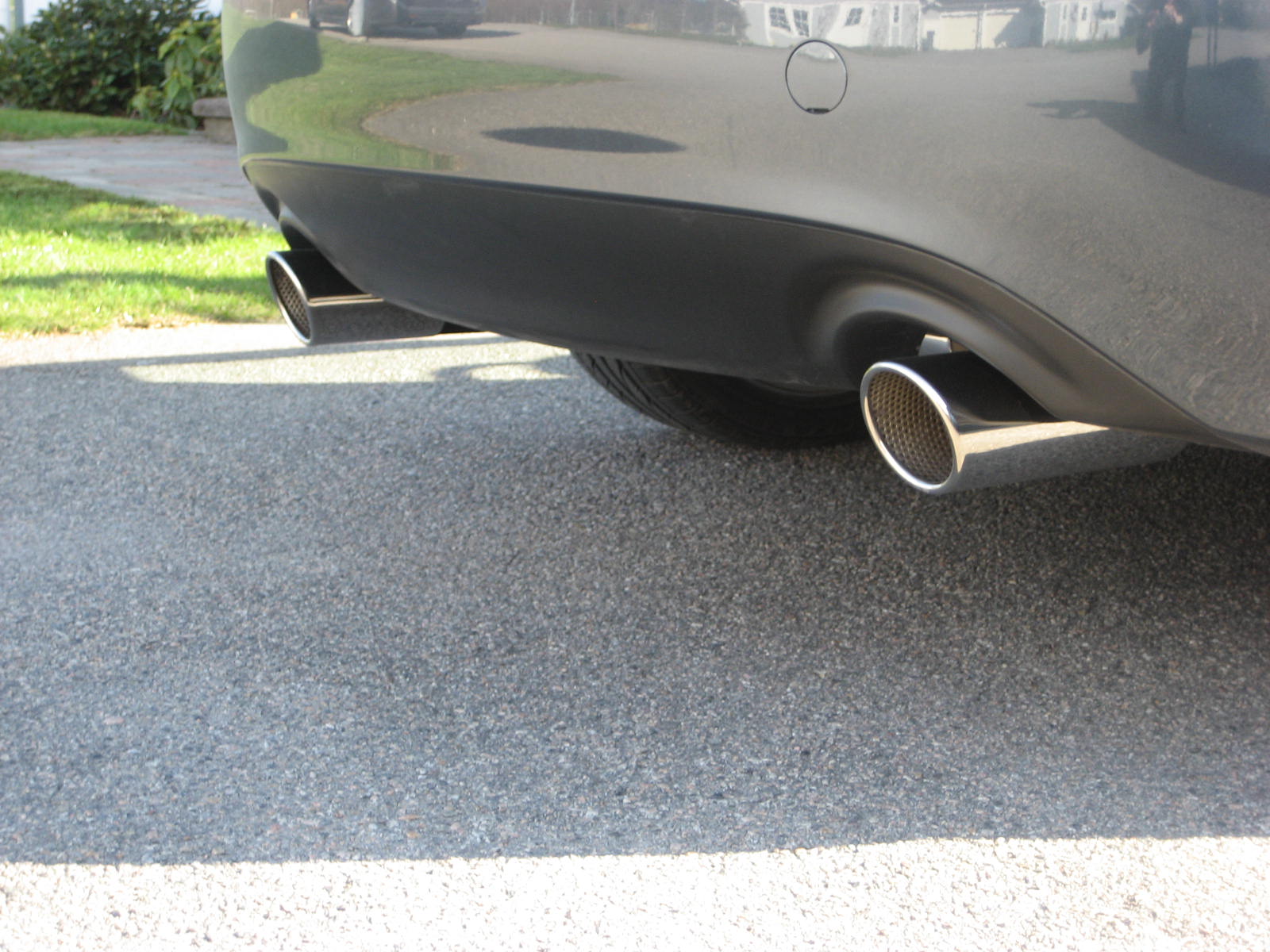

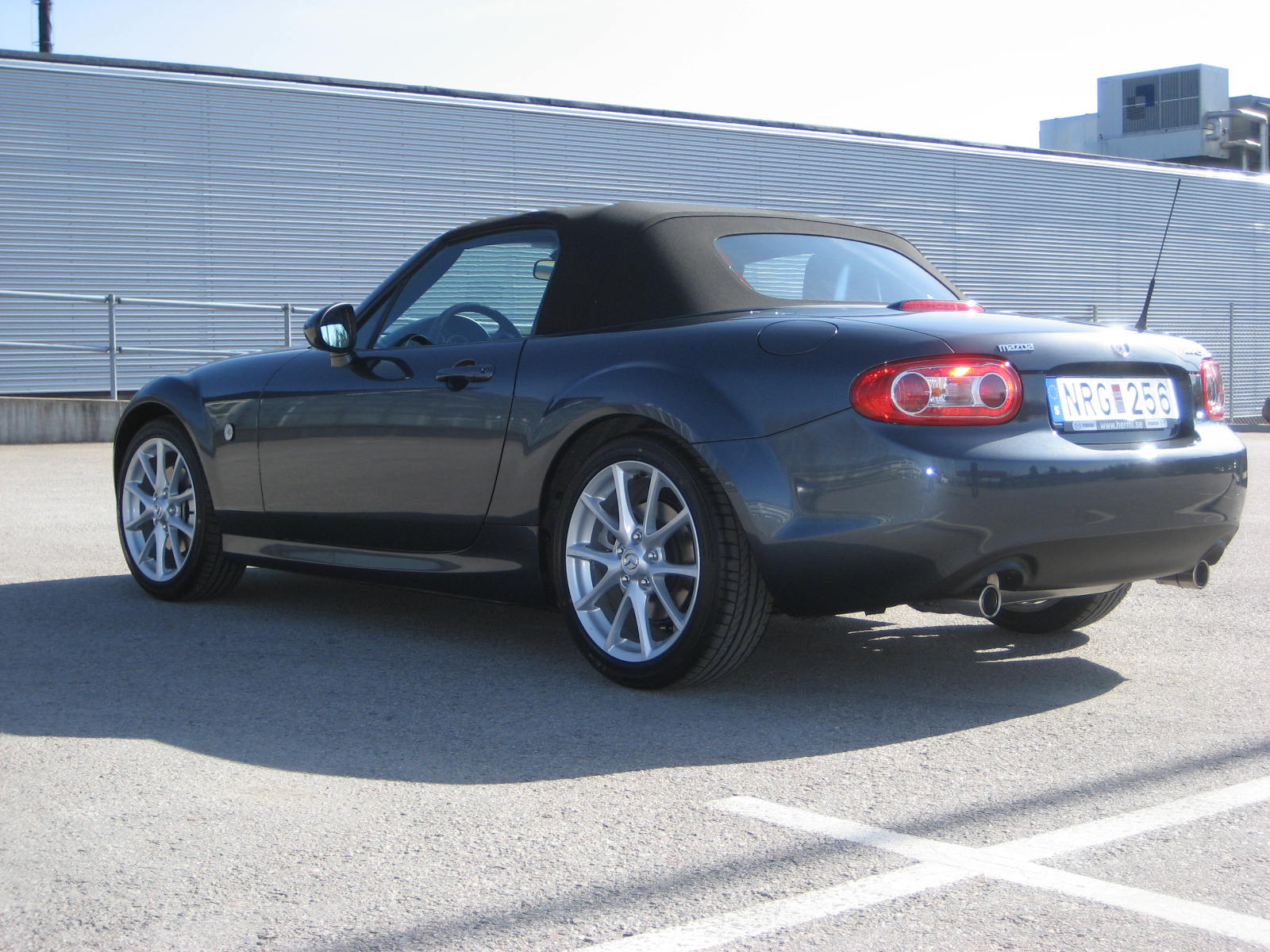

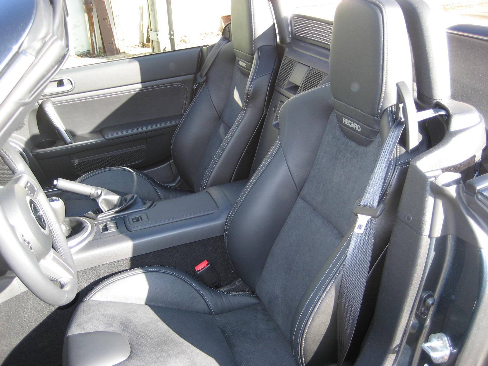

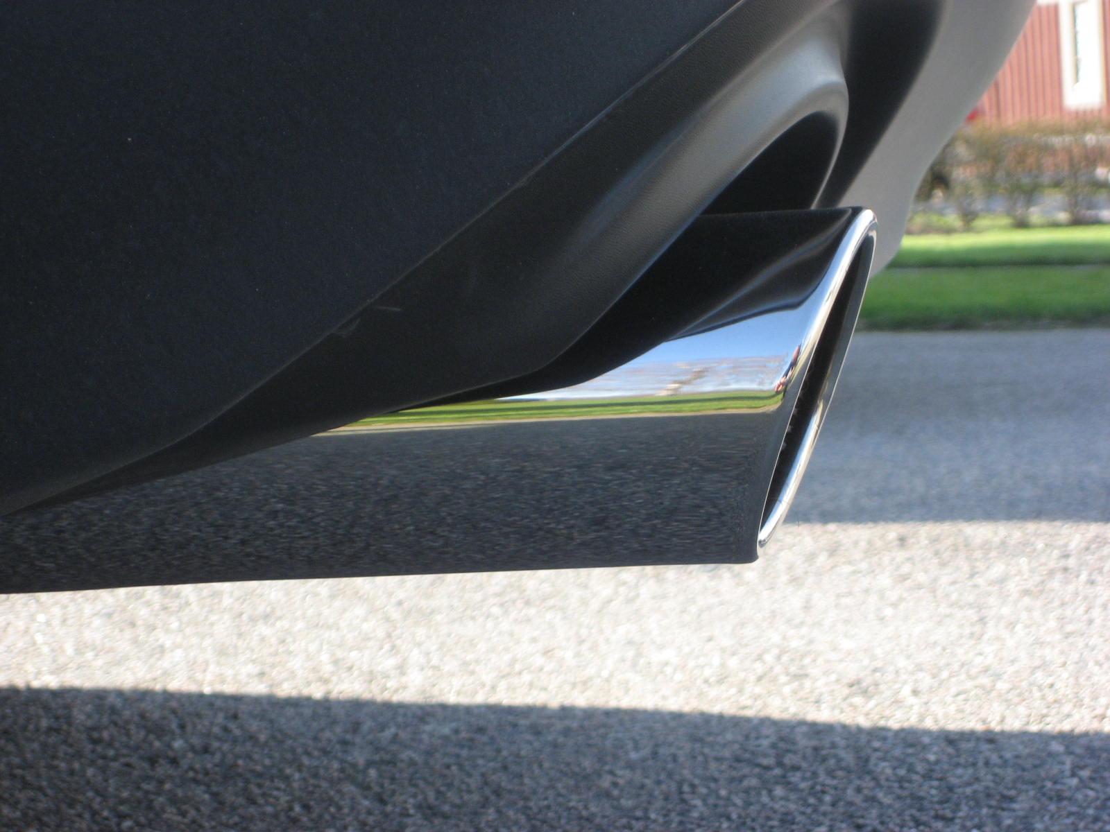

Slänger upp några bilder på nyförvärvet trots att den inte kommer gå på bana..
Liten kort sammanfattning av bilen!
MX-5 Sport 2,0 (softtop)
160 hk@ 6800 rpm, max 7500 rpm
Larini sportavgas
Xenon
Dimljus
Recarostolar med Grå Alcantara/ Svart skinn m gråa sömmar, ställbara i höjd
Elvärme i stolar, 5 steg
Bose stereo, MP3 + Auxingång
Farthållare (numera standard på Sport)
Färddator m utetemp
Metropolitan Grey Mica. (Ny färg på MX-5)
Svart tygtopp
Sänkt sportchassi med Bilstein och Mazda/Eibach Pro fjädrar
Ändrad styrgeometri samt ngt hårdare bussningar o krängningshämmare
Torsendiff
Lackförseglad
Extra hålrumsbehandling/rostskydd

Jäkligt snygg!! Fälgarna gör sig riktigt bra! Blir ju nästan sugen på att handla! :)
Gissar att någon inte kommer kunna låta bli att modda, åtminstone lite grann, nästa vinter... :mrgreen:

Peter, har du fullt Larini eller "bara" slutdämparen? Hur är ljudet jämfört med original?
Jag tror att Jag får ta en tur till Småland snart och se och lyssna på bilen. :D

Måns Wilke wrote:Peter, har du fullt Larini eller "bara" slutdämparen? Hur är ljudet jämfört med original?
Jag hara bara slutburken poch det räcker gott, för högre ljudnivå vill jag inte ha. Nu är det perfekt balans mellan insugningsljudet och avgasljudet med cabben nere. Det nya designade insugningsljudet (ISE) börjar ju låta runt 5000 rpm, precis som Larinin börjar släppa ut sina Alfa Romeo-tongångar på lagom ljudnåvå..
