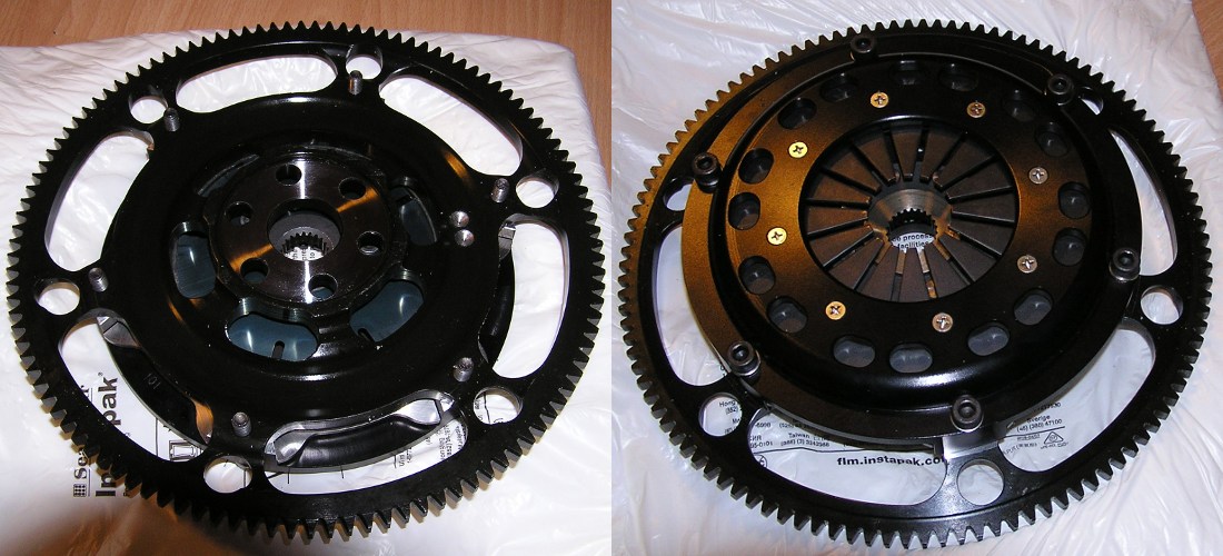

FedEx var och lämnade ett paket idag, det saknades ju nåt i ena änden av veven...
Listat som 5kg (Svänghjul+koppling) och jag betvivlar det inte.- Fredrik Henriksson

Ohhhhh!!!!!!!Niklas Falk wrote:FedEx var och lämnade ett paket idag, det saknades ju nåt i ena änden av veven...Listat som 5kg (Svänghjul+koppling) och jag betvivlar det inte.
Re: Niklas Falk, MX5 Trophy 1999
Holy crap! Vad är det för grejer?Niklas Falk wrote:FedEx var och lämnade ett paket idag, det saknades ju nåt i ena änden av veven...Listat som 5kg (Svänghjul+koppling) och jag betvivlar det inte.
http://949racing.com/miata-twin-disc-clutch.aspxCyberoid wrote:Holy crap! Vad är det för grejer?
Diametern på kopplingen är 185mm, lite mindre än 1,6ans (dvs ännu mindre rotationsmoment). Ger dessutom ännu kortare kopplingsrörelse är normalt.
Min är den enskiviga med organisk lamell, så mycket effekt blir det inte (bränslesystemet klarar inte av mer än ungefär 190 utan uppgradering där med), den är ju lättast också.
