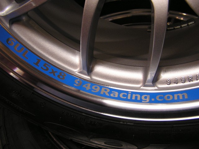

Var nere i förrådet i morse och klappade om fälgarna som skall användas under 2009, 15x8" 6UL. Tack Nille och Magnus för leverans.
De dubbla ventilerna är till för att ventilera ut fuktig luft, jag får se hur jag väljer att lösa det (det finns lite alternativ...).
Däcken jag planerar prova iår är Kumho V70A Medium i 205/50-15, de kommer förhoppningsvis att ge bättre mediumgrepp över 15 varv än Toyo R888 gjort. Dessutom ger förmodligen 8" fälg mindre slitbanedeformation. Fjolårets R888 på 15x7" får hänga med som transportdäck och som regndäck (varför ändra ett vinnande koncept).
Kanske får jag ratta tillbaka lite camber eftersom jag försökt att hjälpa slitbanedeformationen nu. En halvgrads skillnad fram kan nog vara aktuellt (-3,2/-2,6 nu, kanske -2,7/-2,4 eller nåt)
Sen ska det testas med 90N/mm fjäder bak utan krängare också, nånstans häromkring borde sweet-spot ligga.
Nästa år kanske 15x9" 6ULR med "teflonbeläggning" (för att minska ofjädrad vikt pga gummikorvar) blir aktuellt, men det är då för 225or i så fall...
8"arna får i så fall härbärgera 205 R888 "regndäck".

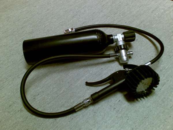

Jag fick i eftermiddags ihop min lilla anläggning för påfyllning av torr luft i depån.
Nu saknas det bara en karbinhake för att hänga flaskan i bältet... :D
200bar och 0,85L räcker till en hel del tryckjustering och den tar inte stor plats i packningen (flaska med kran är 35cm lång).
http://www.ydyk.se levererade flaska, reducerventil och slang+anslutning, Huzells luftpåfyllare och övergången mellan gängorna hittade jag i verkstan.
Att vi har dykarkompressor på jobbet underlättar ju rejält. :up:
Re: Niklas Falk, MX5 Trophy 1999
Super-smutt lösning :up:
Vad kostade den grande total att göra cirkus ?
Josen wrote:Vad kostade den grande total att göra cirkus ?
Host, ähum, 2å1 för grejerna från ydyk.se inkl frakt å PF. Luftpåfyllaren ca 200 och nippel och gängtejp nada :)
Så 2å3 då, allt bygger ju på att ha gratis smidig luft (att åka till dykcenter och fylla lär man bli knäpp på, då behövs det fullstor flaska och en dekanteringsslang (fylla flaska->flaska)).
Nu är dessa grejer helt nya (flaskan ska inte servas/provtryckas förrän på flera år). Man kan få tag på Ponyflaskor (2-3 liter)+reg (oftast andningsreg) för tusenlappen, men då får man pyssla mer än bara lyfta luren.
http://www.blocket.se/vi/19947068.htm?ca=18_s "1l pony el dräktflaska alum. med red. vent. 1000 kr" är nåt liknande.
Men totallösningen blev mycket smuttare än jag någonsin kunnat tro (imponerade lite på vår dykspecialist också), men när man ska torka ut hjulen första gången så lär det gå åt en flaskfyllning per däck. Det kanske ska göras när det är några plusgrader också, nu är nog en del av fukten frost i däcken).

Nu ligger det fyra nya pjucks i garaget och väntar. 205 V70A M på 15x8" blev rätt bra, tom lite bulle på sidan som skyddar fälgen när man lägger dem ner.
Vi får se hur de funkar nästa lördag...
