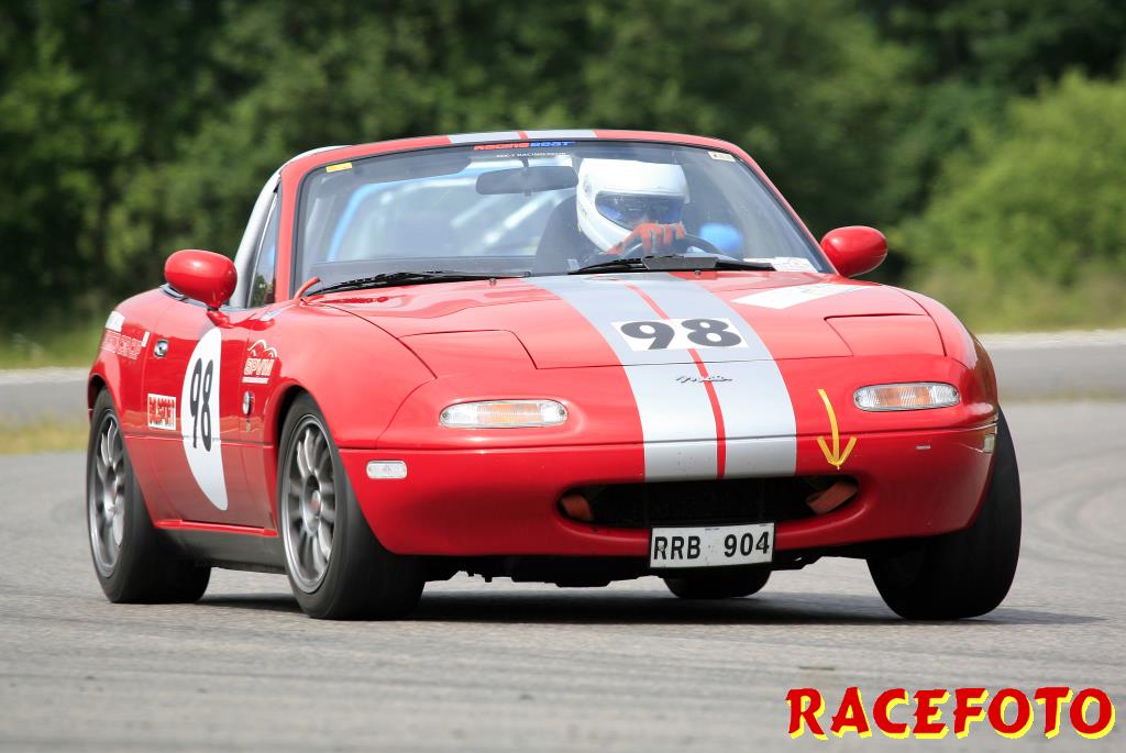

Bästa resultat
Vann Roadsport C-klassen i MGCC KM 2006
Bild från SSM 2008
SSM 2008 1.jpg (89.46 KiB) Viewed 43440 times

Ömtålig? :D
Cyberoid wrote:Ömtålig? :D
Jag tar ju bort en del prylar som dämpar smällar så ni får inte köra på mig :D :wink:
Jaha, det var det du tänkte på. :) Ja, nu kan du inte knuffa bilar framför dig på rakorna längre, :wink: Men vid en kraftigare smäll så undrar jag om dessa prylarna hjälper så mycket ändå?
Vi får väl skita i att gnugga plåt även i år så slipper vi tänka på det.
Jaha, det var det du tänkte på. Ja, nu kan du inte knuffa bilar framför dig på rakorna längre, Men vid en kraftigare smäll så undrar jag om dessa prylarna hjälper så mycket ändå?
Tror att just detta hjälper en del - när Hans D smekte ett hus med bak-ändan verkade detta hjälpt en hel del faktiskt. Så vi får ta det easy mot Dennis i close combat övningar ;)
Jag undrar hur det blir om man formar frigolit så att det fyller ut större delen av utrymmet där plasttankarna sitter; det lär ju i a f rädda front/akter från lättare stötar...
Dennis Kullman wrote:Jag undrar hur det blir om man formar frigolit så att det fyller ut större delen av utrymmet där plasttankarna sitter; det lär ju i a f rädda front/akter från lättare stötar...
Du menar fukta utrymmet och sen fläska på med byggskum :D
Dessa stöd fördelar krafterna och skyddar PU-skalet från söndertrasning vid mindre saker. Jag hoppas att slippa nyttja det iår, men man vet aldrig hur små marginalerna blir i slutet på säsongen (när hornen blivit alltför stora). Falkenbergs Chikan är inte rolig i detta avseende.
