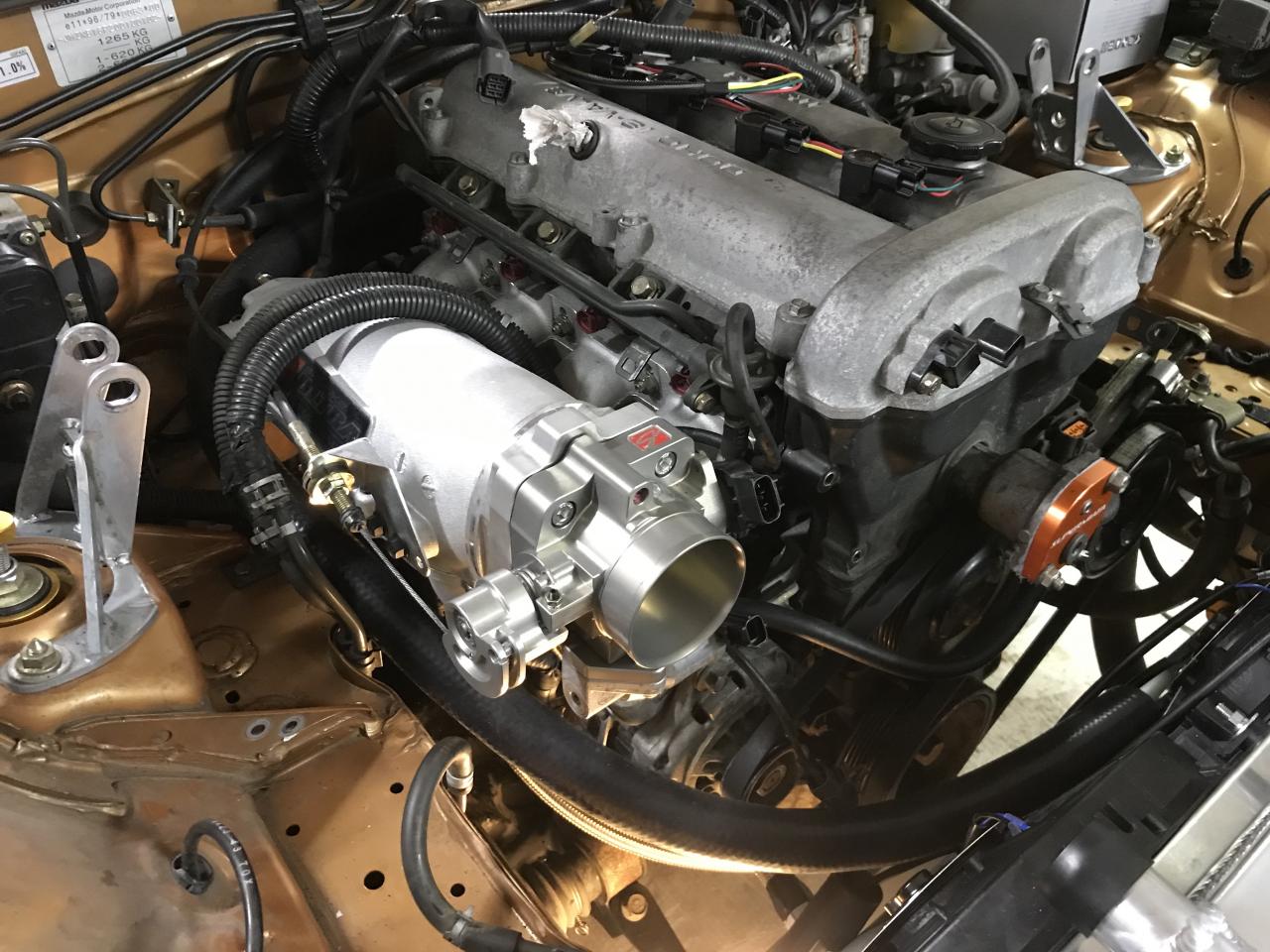

- Insug Skunk2 + skunk spjällhus

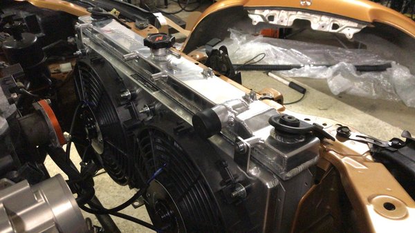

- Mishimoto-alukylare med dubbla lågprofils-fläktar

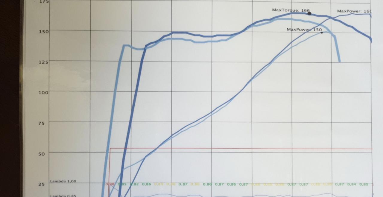

Bilen mappades på gata med några grundmappar som utgångsläge (till 150hk på hjulen) och sedan i bromsbänk. Senaste mätta effektsiffrorna blev 166hk på hjulen vid lite drygt 8000rpm. Nu är varvstoppet satt till 7500rpm eftersom jag tyckte att den hade tendens att dra lite olja där uppe vid 8000. Sedan jag sänkte till 7500 har jag inte haft några såna tendenser.

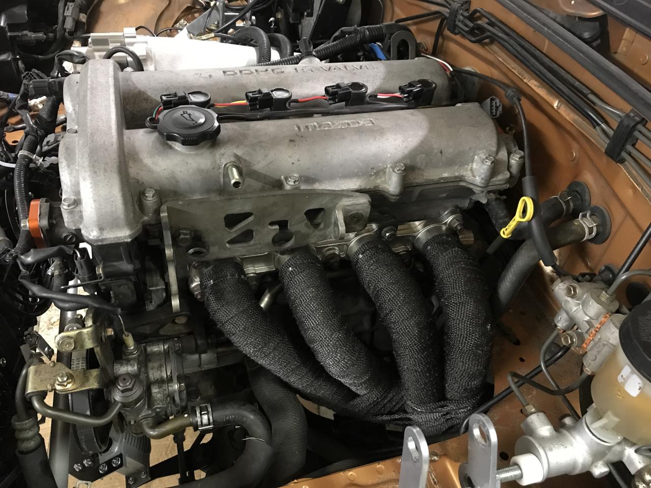

Kompressorkitet ligger fortf. på arbetsbänken efter att racingbeat-headern inte längre tillät montering av kompressorn, men det planerar jag att kanske montera i nästa vinter tillsammans med ett Meth/water-injection-kit som skall vara bra för just kompressor-ladd. (man kör det innan kompressorn, vilket hjälper den och gör att man kan köra utan IC för att dessutom inte tappa psi på IC-rör och sånt)

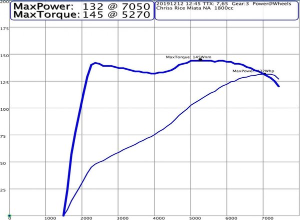

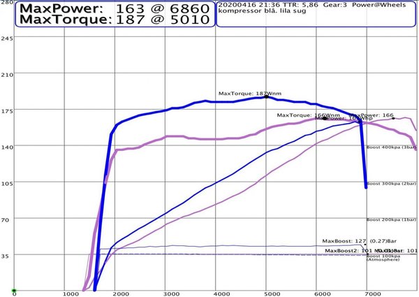

såhär såg bänk-pappret ut.. ljusblåa är min gatumapp som jag körde (med väldigt lite justeringar på tändning, mest körbarhet och AFR).. och sen mörkblå är efter några justeringar i bromsbänken.. och 8krpm.. killen som bromsade sa åt mig att eftersom jag inte kör överladd så kan jag lägga på de 2graderna tändning han tar bort av gammal vana för safety på mappen, så jag har lagt till 2 grader sedan denna mätningen på ställen jag tyckte behövde..
Den två pucklarna i mappen gissar jag motsvarar resonanserna i insuget pga. venturi-trattarna/dimensionerna.. så jag skulle gissa att om man vågade varva uppåt 9 så skulle man få en till puckel.. men så manlig är inte jag

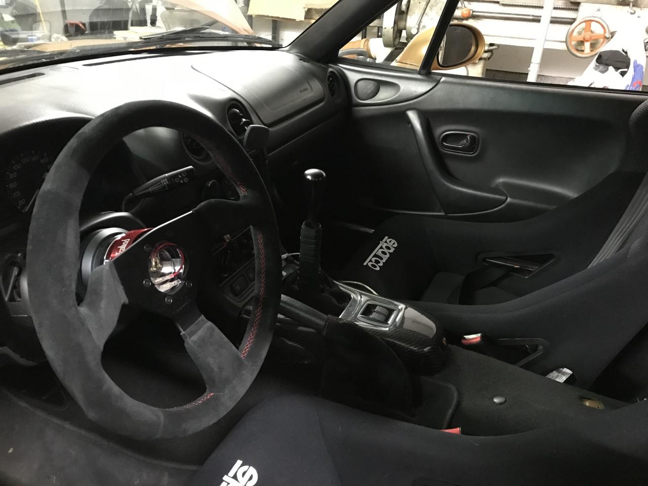

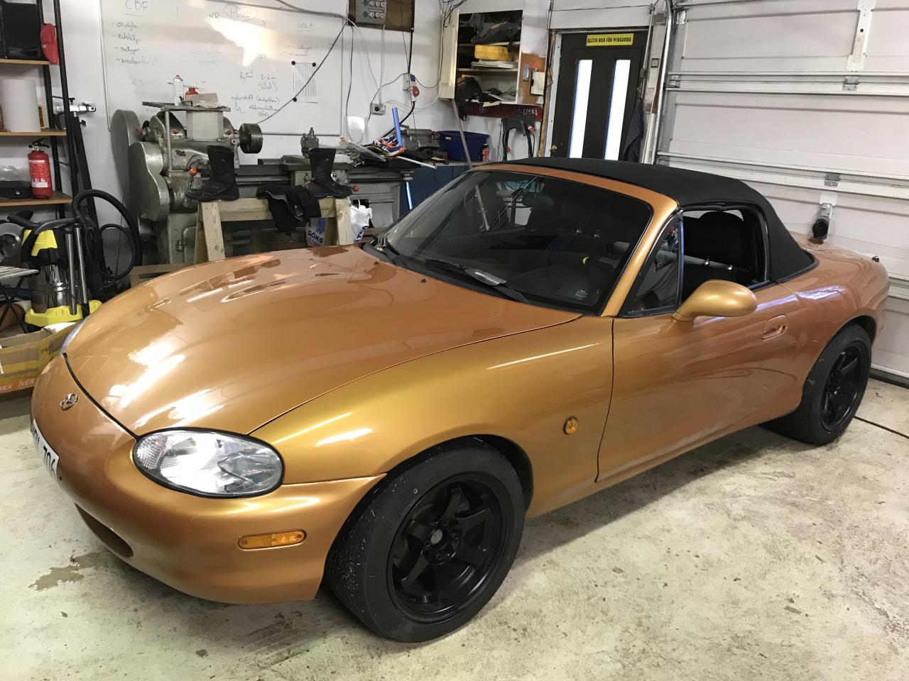

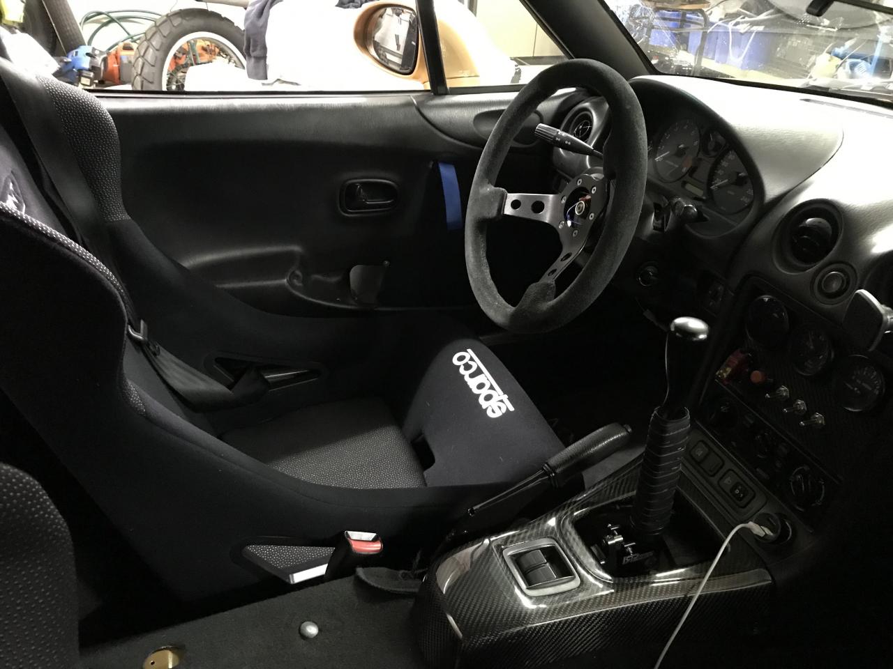

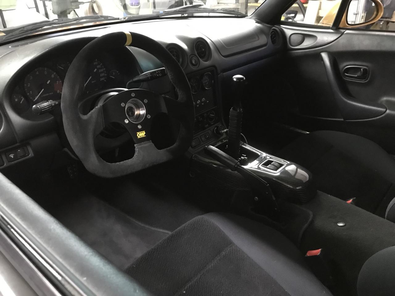

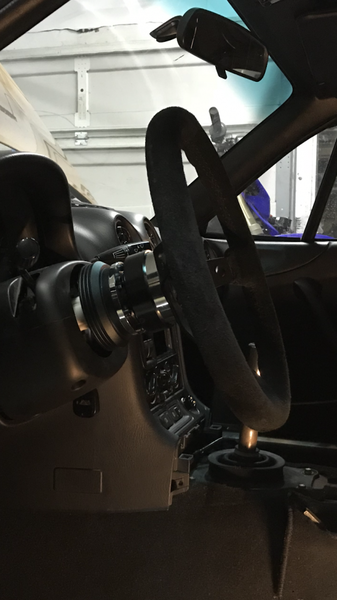

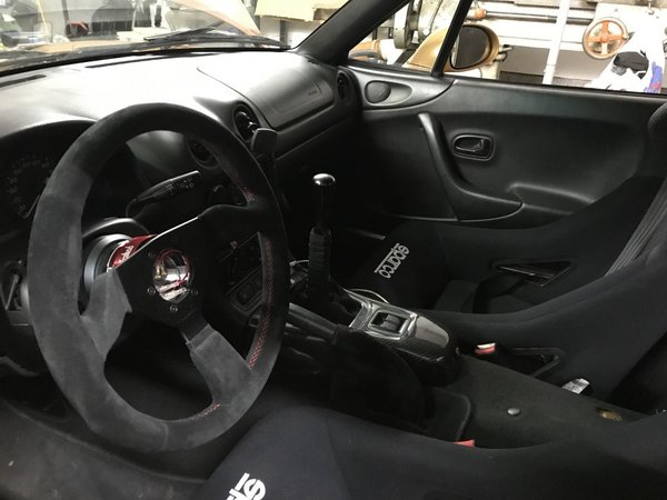

Här är en uppdatering för dagen.. äntligen har bilen fått en redig tvätt, in och utvändigt.. jag har inte tvättat den ordentligt sen jag köpte den (det har brorsan gjort dock).. bara spolat av nångång..

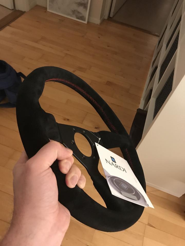

lelle-ratten kom tillbaka och insidan fick sig en redig avtorkning/damsugning..

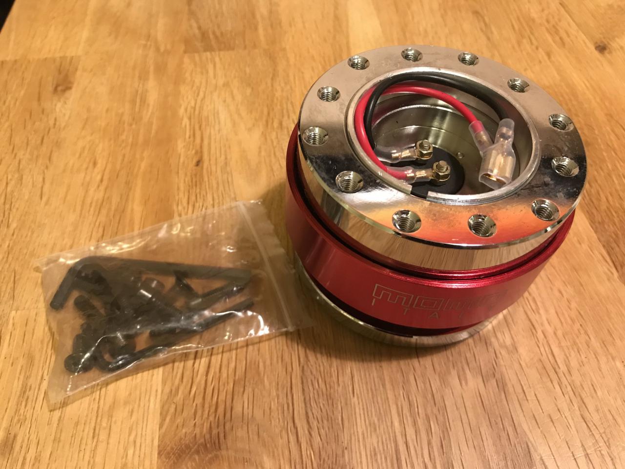

Tidigare mod för viktningen i styrningen har varit att sänka styrservotrycket så att ratten känns lite tyngre och bilen känns stabilare.. men nu med lelle-ratten så skulle jag nog ta och ställa upp trycket igen tror jag eftersom det blir lite kaka på kaka..
här kommer lite bilder, inte fy skam på en 21år gammel lekbil

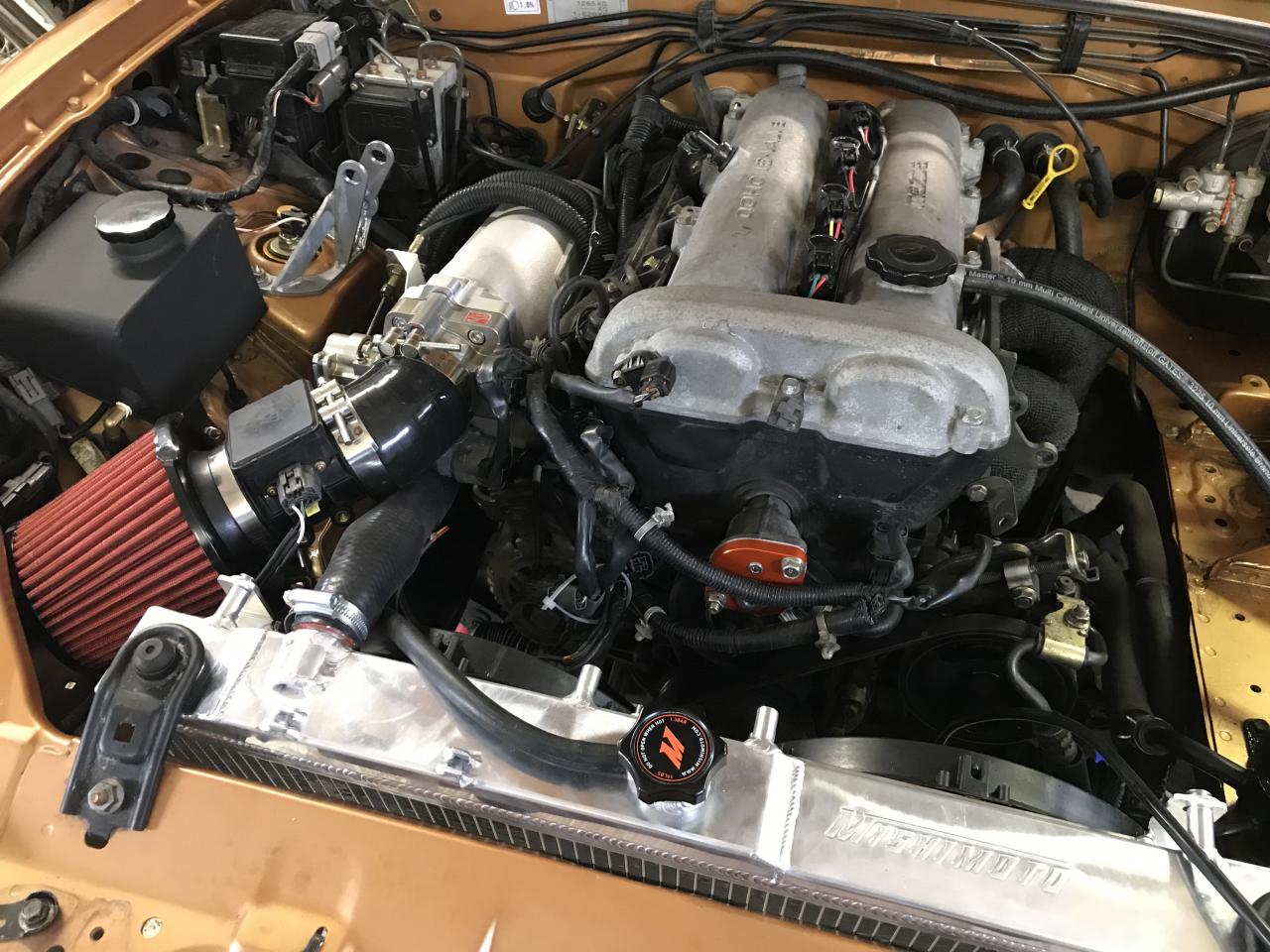

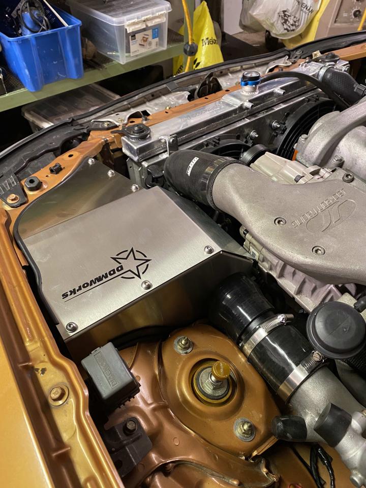

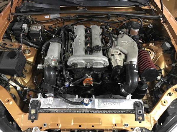

Efter en hel del funderande och efter att jag upptäckte att insugstempen var 60-70grader redan vid standard-utväxlingen (med 70:130-drevning) och 4psi i ladd (maxade på 0.3bar) så bestämde jag mig för att köra både IC och sedan wmi-kitet. Igår och idag fick jag passat in IC och rör, och idag har jag varit ute och testkört.. visst det är inte rättvist eftersom utetempen idag var väldigt låg 10-15grader men jag såg aldrig högre insugstemp nu än 23grader som mest (där det tidigare hade pikat över 70)..

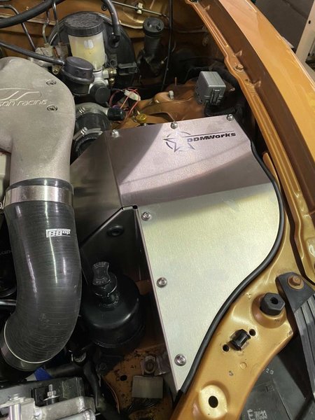

Såhär ser motorrummet ut nu.. det behövs lite småfix och underkåpan behöver skäras till för att passa nu med IC-rören och allt..

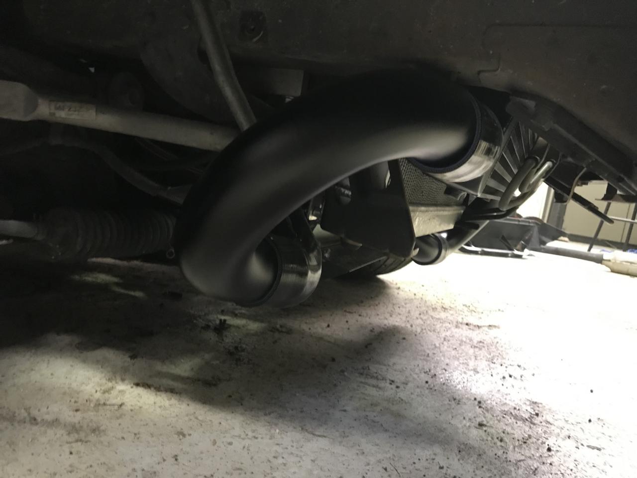

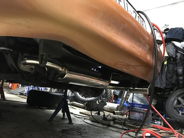

Igår låg jag under en lerig bil på ett blött golv och monterade avgasklämman som sitter i växellådan, det kändes inte bra att första upphängningen efter grenröret satt långt bak nästan vid bakaxeln.. urk va kladdigt och äckligt det är när höstens lövmök kladdat sig in under bilen..
Effektmässigt :

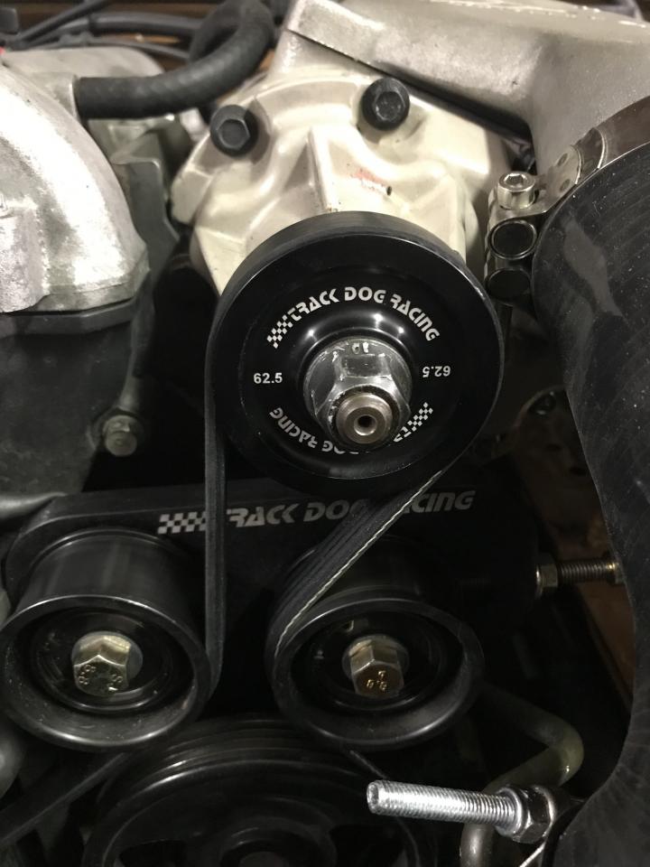

Nu kör jag med standard vev-pulley (130mm tror jag det är?) och ett 62.5mm kompressorhjul och bilen laddar ca 0,22 bar vilket i siffror inte är något att prata om men känslan i bilen har förändrats fullständigt, den känns urstark och vill iväg hela tiden. IC'n gjorde väldigt stor skillnad såklart, tack för de råden och tipsen!.. svårt att säga hur mycket effekt det är i den nu men det känns som att vi kanske hittat 30hk till eller nåt sånt.. hela registret har fått en riktig bump i effekt.. väldigt trevligt, nu märker man att det är annat som inte räcker till istället..

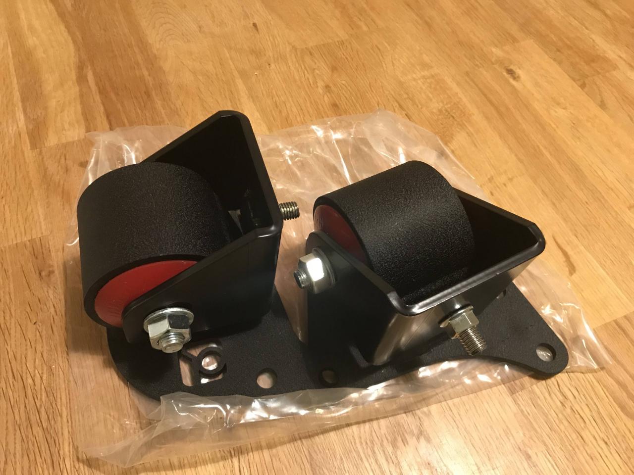

- Montera nya innovate-motor-fästena som är beställda

- Det nya skunk-spjället ger en väldigt rejsig känsla, vet inte om det tillför nån ökad effektivitet i de här låga effektsiffrorna, men det ger en mkt känsliga gas-pedal.. så bilen har varit svår att mappa och få mjuk / lättkörd .. (ca 35% högre flöde grovt räknat)..

- Montera grenrörs-"täcket" som ligger på bänken
- Bygga en filteravskärmning till kompressor-setupen

När lellen somnat fick jag en stund i garaget..
ikväll har jag äntligen monterat sparco-stolarna. Jag har verkligen inte rätt kroppsform för den här typen av stolar, men det får gå..
Adaptrarna som jag köpte på ebay lämnade en del kvar att önska kan man säga men jag fick anpassa och till slut kom stolarna på plats.. såhär blev det:

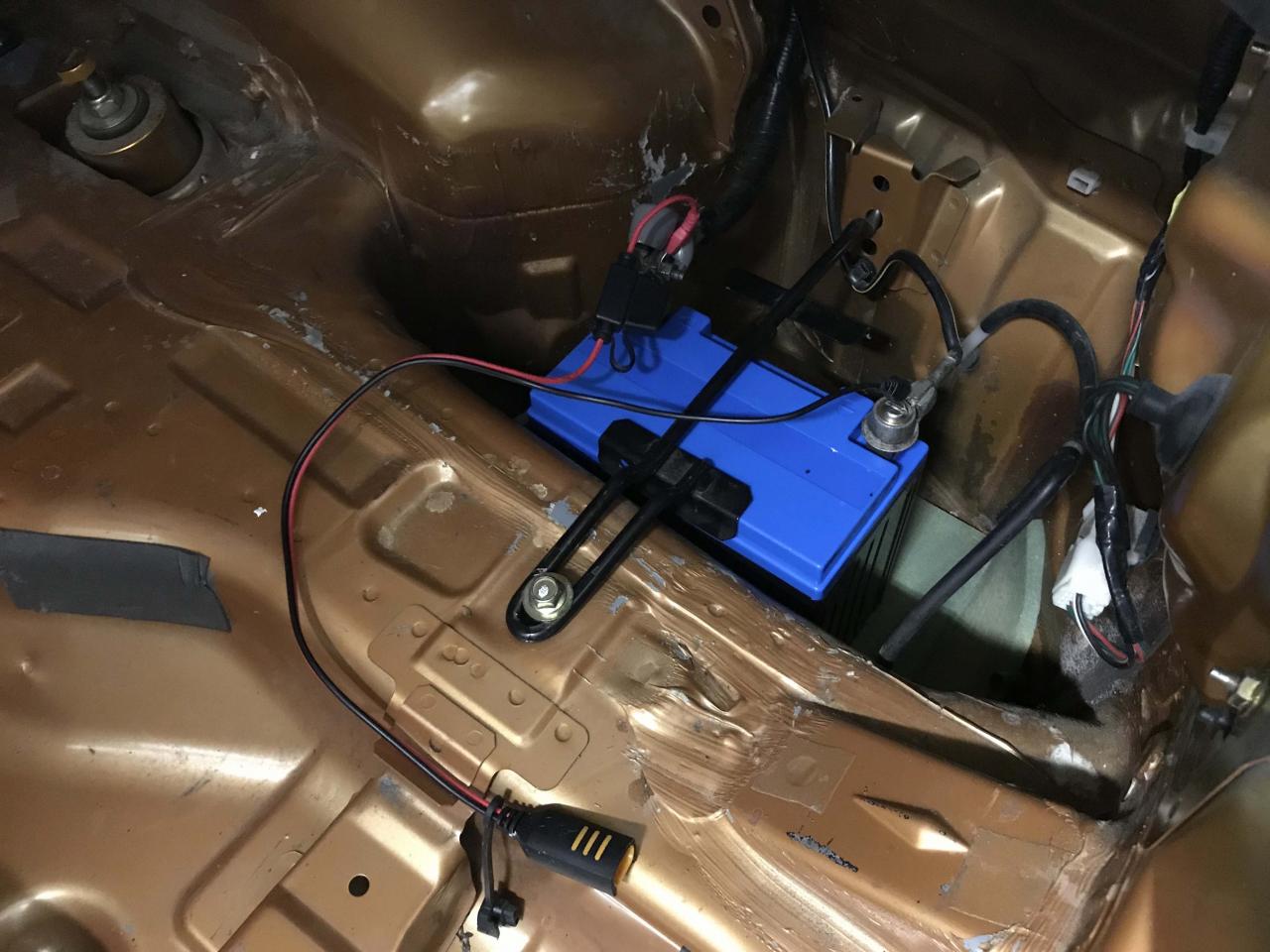

Idag fick jag provat ett nytt batteri som är lite mer lättvikts.. inget Lifepo4 men ett GEL-batteri för hojjar/gräsklippare.. 80830 från Biltema.. och sen ett par pol-adaptrar 33124 från kjell o company..
passade bra höjdmässigt för att klämmas fast av original-klämman även om klykorna inte matchar perfekt..
så förhoppningsvis skall det funka bra och jag kan pricka av det från listan..
påväg in är en personal neo grinta-ratt i mocka från driftworks, motorfästen från innovate, ett diff-hus från en rx7, ett cold-intake-kit för just kompressor kitet jag har, från ddmworks, en gtx-backventil till vevhusventilationen/ventil-kåpan och sen ska vi se om freakyparts-adaptrarna funkar för att flytta ut bromsoken lite så att man kan köra 280mm -skivor fram.. har inte beställt bakskivor än, får se vad det blir..

Städat lite cockpit och fått ditt ratt och nav.. kändes bättre nu..
Jag vet fortf. inte vad det ska bli av bilen.. men allt eftersom så fixar jag till små och stora saker så att den blir så jag vill ha den.. .. upplevelsen är det viktiga för mig tror jag..
här är lite bilder på veckans mini-uppdatering..

Av nyfikenhet och för att skaffa nånslags referens på hur känslan som är i bilen nu ser ut på en dyno så var jag iväg igårkväll och bänkade uppe i Uddevalla..
Besvikelsen över att toppeffekten tar så mycket stryk av kompressor-lasten (parasitic loss) kompenserades väl av hur bra vrid-kurvan ser ut, massa vrid redan innan 2000rpm och sen håller den ut hela registret..
De lila kurvorna är sugmotor-vrid och effekt och den blå är kompressormatat vrid och effekt..
För blå kurva låg varvstoppet på 7200 och för lila låg den på 8000 .. båda med nedrampning 200rpm innan den klipper soppa och tändning..
Andreas Lindkvist
Re: Återfallet - banåkar - lekbil
Här är min 1.8 NA om du vill jämföra. Våra vrid kurvor det väldigt annorlunda ut.
Och det blev två inlägg av någon anledning. Men nu kan jag iallafall kommentera då det inte funkat på länge
Topp effekt är inte så intressent ändå. Du spenderar typ 1% av din tid där vid acceleration och ännu mindre tid under last på bana. En sån fin bred brud kurva spenderar du istället 90% av din tid för effekten finns och med väldigt bra körbarhet.

Får se hur det lirar den här säsongen, ska bli intressant att lära sig bilen igen..chriss wrote:Topp effekt är inte så intressent ändå. Du spenderar typ 1% av din tid där vid acceleration och ännu mindre tid under last på bana. En sån fin bred brud kurva spenderar du istället 90% av din tid för effekten finns och med väldigt bra körbarhet.
Bilen har förändrats rätt mycket av bara några hekto ladd, det va väldigt roligt att utmana sjuorna vid startövningen i lördags (gick bättre än väntat) !
