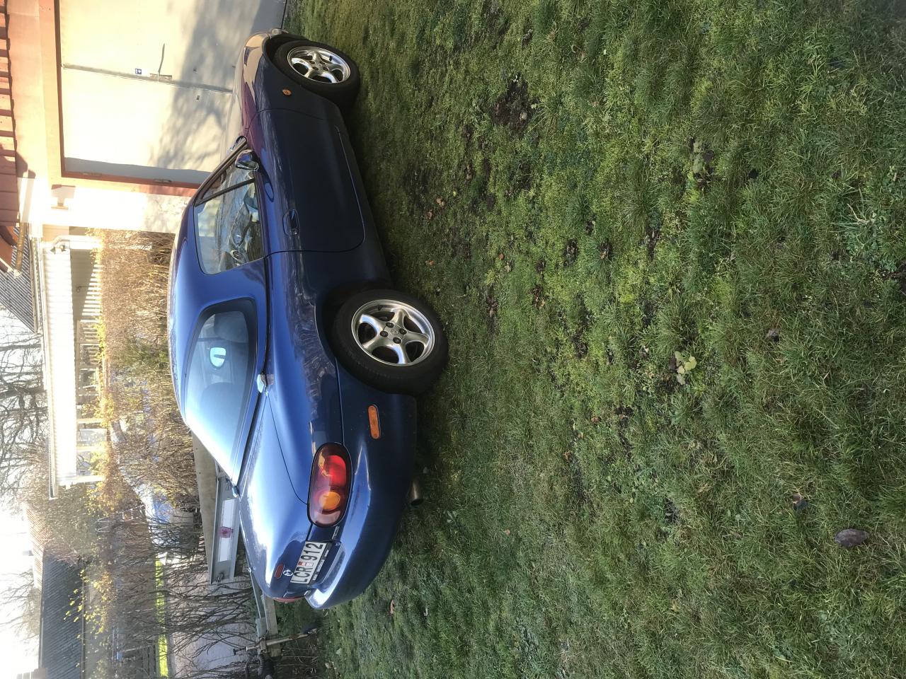

Ja då var man med Miata nu får man fundera på hur och vad som blir nästa steg.

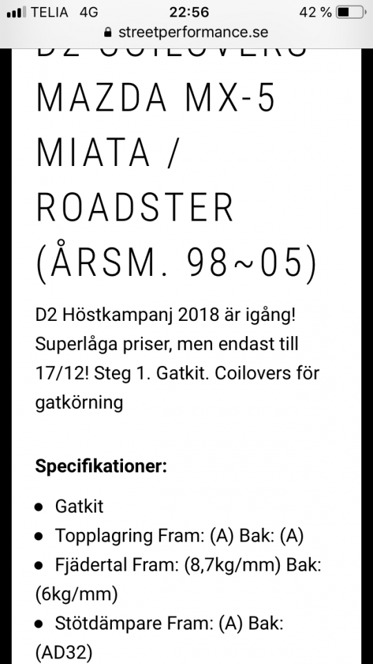

Kollade på lite coilovers vad tror ni om dessa blir det för mjukt tro

Jag har inte koll på D2:s dämpare men som vanligt får du nog vad du betalar för...
I detta fall står det "för gatkörning" och då hade jag hellre lagt till ett par tusenlappar och fått något som är rätt för ditt behov. Dock känns fjäderhårdheten på deras racekitt lite väl hart, troligen för slicks. :think2:
Kanske någon som kör på D2 kan fylla i med mer info?

Jag kör D2 och tvyvärr är de inte duel perch bak, dvs ingen riktig justering för höjden. Och dämparna är för klena med 9/6 fjädrar. Men kvalitetsmässigt har de hållt i många år.
Om jag hade köpt igen så hade jag köpt deras gatkörning/trackdays eller race för bättre dämpare med egna fjäderar. Men mest troligt hade jag köpt nåt mer race inspirerat.
