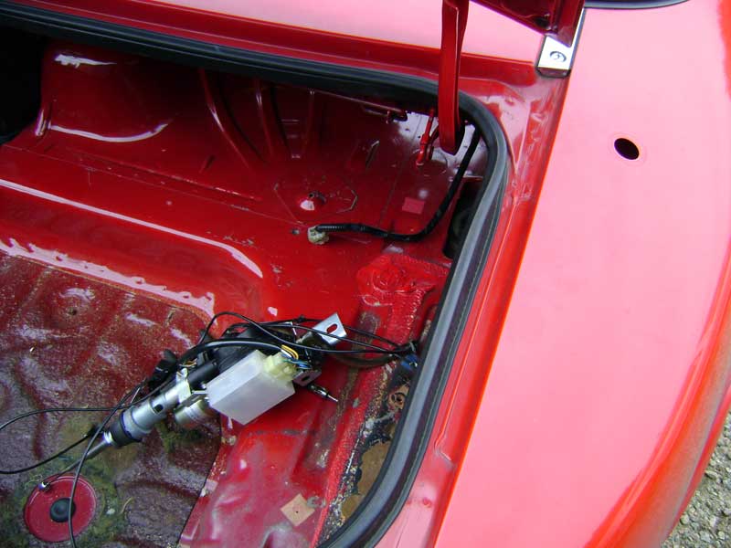

Har rensat inredningen idag och tagit bort sånt man inte behöver!
Förarstolen skall bort senare och fästen skall tillverkas för den nya stolen
I bagagen finns otroligt mycket som man kan ta bort och mer lär det bli!
Även högtalarna fick lämna in! Dörrsidan återmonteras givetvis!
Egentligen är det lite överdrivet men jag tror at jag skall ta bort samtliga kablar som hör till billjudet eftersom det inte heller gör någon nytta...
Du har ju glömt att klippa upp plåten så du kan få dit en stadig rörhög i/på/över hatthyllan. :wink:
Plug n´Play ??
Plug n´Play ??
Magnus Claesson
Posts: 224
Post by Magnus Claesson »
JOnas wrote:Du har ju glömt att klippa upp plåten så du kan få dit en stadig rörhög i/på/över hatthyllan. :wink:
Jag börjar klippa först när jag har en helbur hemma så jag kan måtta lite! Skall bara hitta någon som kan bygga mig en bur först! :)
