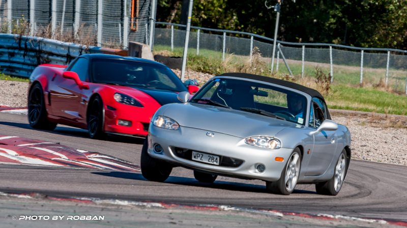

hej! jag köpte denna i våras, helt standard. sedan dess har jag monterat en sparco sprint stol, federal RSR däck och yellow stuff belägg runt om. har stålomspunna bromsslangar att montera, och kommer köpa båge.
har kört bana 2 ggr med den, och tanken är att köra en hel del trackdays. en fråga - finns det ett bra "paket" någon kan rekommendera med coilovers och krängningshämmare? vill att grejerna ska lira ihop och inte ändra bilens balans. gärna med camberplates. fjärdringen lagom för trackdays - är lite inne på Gaz gold från mx5parts med mellan fjädrarna - 400/300.
