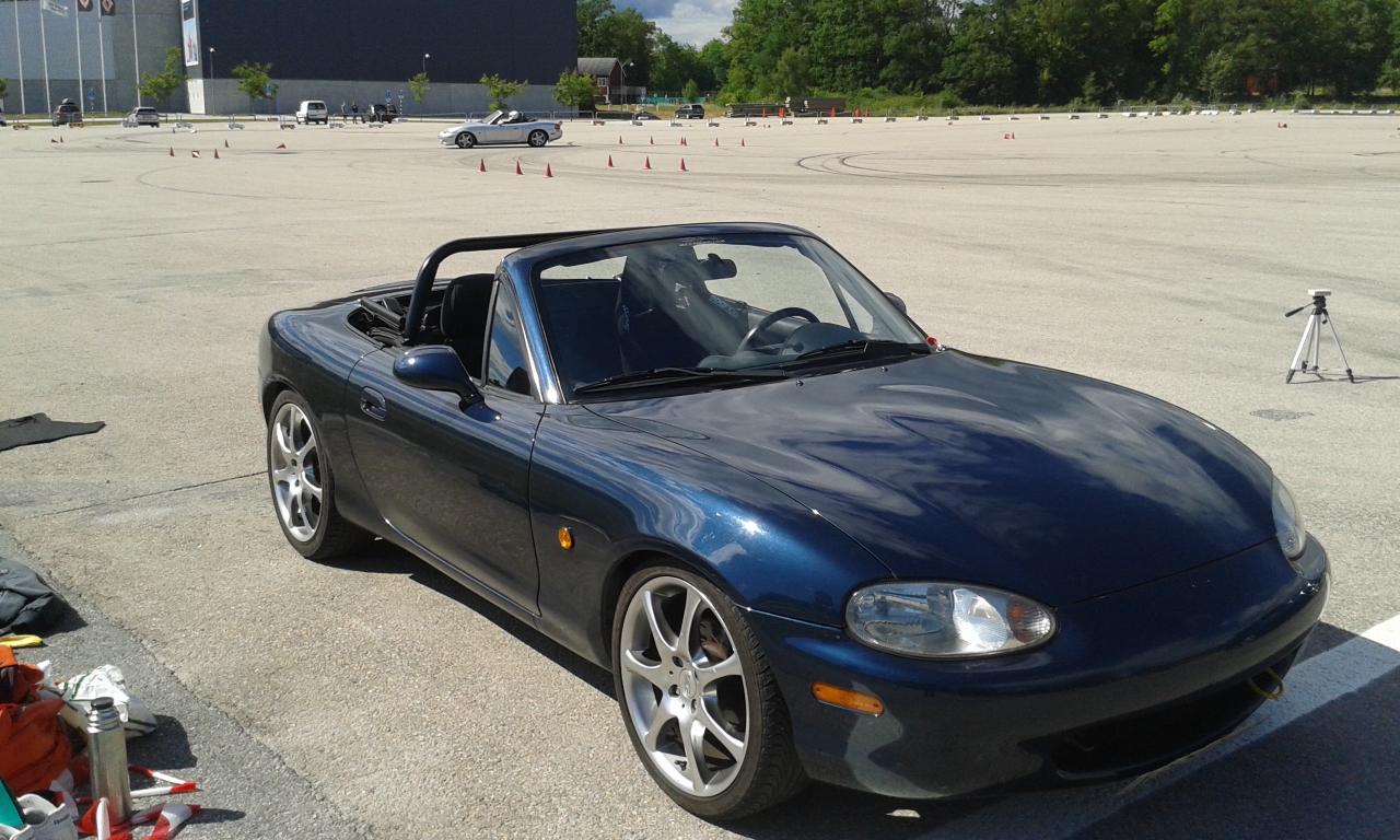

Projekt MX-5 cup std 2017
Kommande år har jag redan prioriterat till förmån för Miatan och den resan mot debuten kommer jag här att lägga upp information om.
Jag kommer säkert behöva tips och råd på vägen mot min allra första start i en biltävling på en riktig racingbana.
Nu börjar det....
Jag köpte bilen i våras och hade en naiv föreställning om att sommaren är lång och att det var gott om tid för tävlingsdebut redan i år. Verkligheten var tyvärr inte sådan att det var möjligt då kalendern redan var hårt ansträngd med andra angenäma måsten. Sprintcupen synkade dock in väl och jag har kunnat vara med 4 gånger. Kommande år har jag redan prioriterat till förmån för Miatan och den resan mot debuten kommer jag här att lägga upp information om.
Nu börjar det....

Åter hemma efter en intressant helg. Efter gårdagens teori blev det åka av idag. Regnet gjorde det inte enkelt för oss på denna tekniskt utmanande bana. Mina mediokra gatdäck gjorde det ännu mer utmanande. Med lätt fot på gasen och silkesvantar så gick det att komma runt i hyffsat tempo utan en enda snurrning eller avåkning.
Att under dessa förhållanden få prova på side by side körning och att ligga på "snöre" med endast billängds avstånd var riktigt spännande.
Nu ska licenspapprena skickas in sen är det dags för bilen att få sina papper.
Tack Magnus Rugsveen, Stefan Mumm, instruktörer och banpersonal.

Passade på att väga bilen på väg hem. Det låg en kontrollplats med våg utmed vägen. Tack trafikverket för den servicen.
1240kg visade vågen.
Nu var jag nytankad och fullastad med packning och racing prylar efter förra helgens race på Knutstorp.
Väl hemma åkte badrumsvågen fram och allt som plockades ur vägdes. Även föraren, hmmm... kanske man ska gå ner några kilon.
Efter lite matte så kom jag fram till en tävlingsvikt med full tank blir 1173kg. Med beräknad volym på runt 5liter i tanken blir vikten 1148kg. Gränsen är 1140kg så det klarar sig ganska bra.

Avslutar säsongen med att besikta bilen. Nu ställs den in i garaget för preparering inför race2017.
Besiktningen var inga problem, racestolen kunde till o med sitta kvar. Nu kan man börja optimera för kommande säsong utan att behöva tänka på att den ska gå igenom en besiktning till våren

Hade gjort en prio lista på måsten inför premiären med mottot att det inte behöver vara det värsta bara det fungerar och tar mig runt och i mål. Det blir ändå många o kostsamma investeringar som behöver göras.
Först ut var att köpa däck. Här sprack planen direkt efter ett litet tips i en tråd om billiga fälgar. Mina 6" fälgar gick inte heller att motivera efter lite forumsurf.
Smärre modifiering av budgeten krävdes men nu är Kuhmo V70 205/50 på 15x8" fälgar beställda.
Leverans i mitten av januari.
Tomten får jobba över

Nu har jag ett startnummer. Nr 58.
Mina nya fälgar o däck lyser med sin frånvaro. Leveranstiden flyttas frammåt ideligen och ligger nu i början av april. Ingen stor marginal till försra racet på Mantorp.
Nåja. Man får focusera på att gå igenom bromssystemet så länge. Nya belägg, slangar och bromsvätska.

Hade bilen upphissad och bromsarna rivna när jag fick tid för besiktning för vagnbok.
Typiskt, bara att montera allt igen och ställa på bilen och köra de 20 milen till Skåne.
Hemma igen, upp med bilen och riva bakre bromsarna igen.
Blev klar med bromsoken bak igår. Nu är de genomgångna utifrån o in. Knepig konstruktion med handbromsjusteringen förresten. Får se om man får ihop justeringen. Skåneresan funkade utan parkeringsbroms
Bromsbackar fick bli någon typ original, de nya skivorna jag fick med när jag köpte bilen ska monteras. De är av okänt fabrikat med mönster i.
Stålomspunna slangar ska på ikväll.
