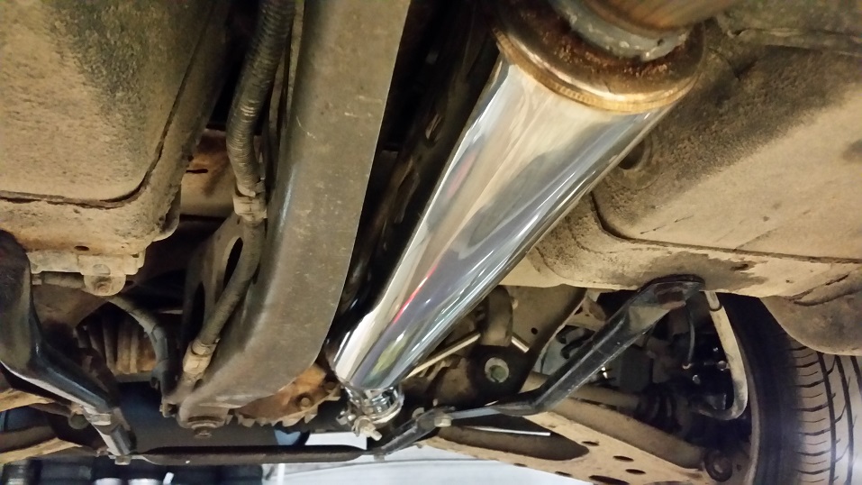

Avgassystemet utgår från ett Raceland-grenrör och är byggt från delar. Raka Rör svetsade ihop dom rostfria grejerna bak till bakaxeln:
Katten hamnade bakom drivknuten som jag ville ha det.

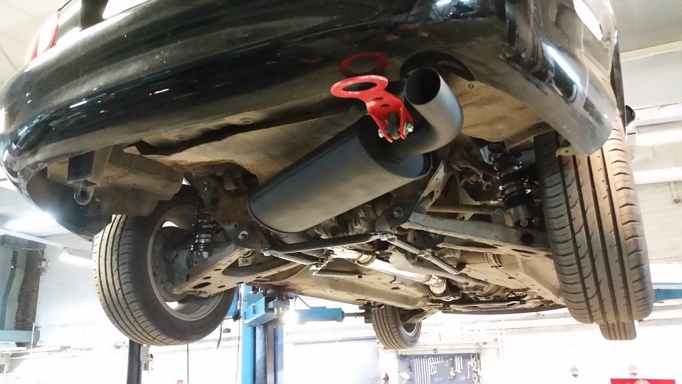

Från bakaxeln byggde jag med vanliga stålrör:
Slutdämparen är Biltemas största 2,5"

"Mellanljuddämpare XL" är den till för att komma ned till 95 dB?
Hasse
Hans Rytter
linusry
Posts: 15
Joined: Mon 21 Nov 2011, 15:01
Re: Motornavet Racing 1,8L -98 MX-5 Cup (Linus Rydberg)
Post by linusry »
Jag såg ingen anledning att bröta i onödan så jag tog den största mellanljuddämpare jag kunde få tag på, och få plats med förstås. På det viset är jag mer fri med vad jag kan göra i efterdämpningen. Det räcker kanske med en väldigt liten dämpare bak? Allt bakom mellanljuddämparen är ju lätt att svetsa i själv. Just nu har jag en stor ljuddämpare bak för att få den ganska tyst. Den låter ju ändå rätt maffigt, jämfört med original. Man kommer inte ifrån det där låga tonerna så lätt när förutsättningen är utan turbo, 2,5"och fritt flöde. Jag hamnar långt under 95dB i alla fall. :up:

Och så är den vacker :wink:
Rostfritt tål höga temperaturer under lång tid..

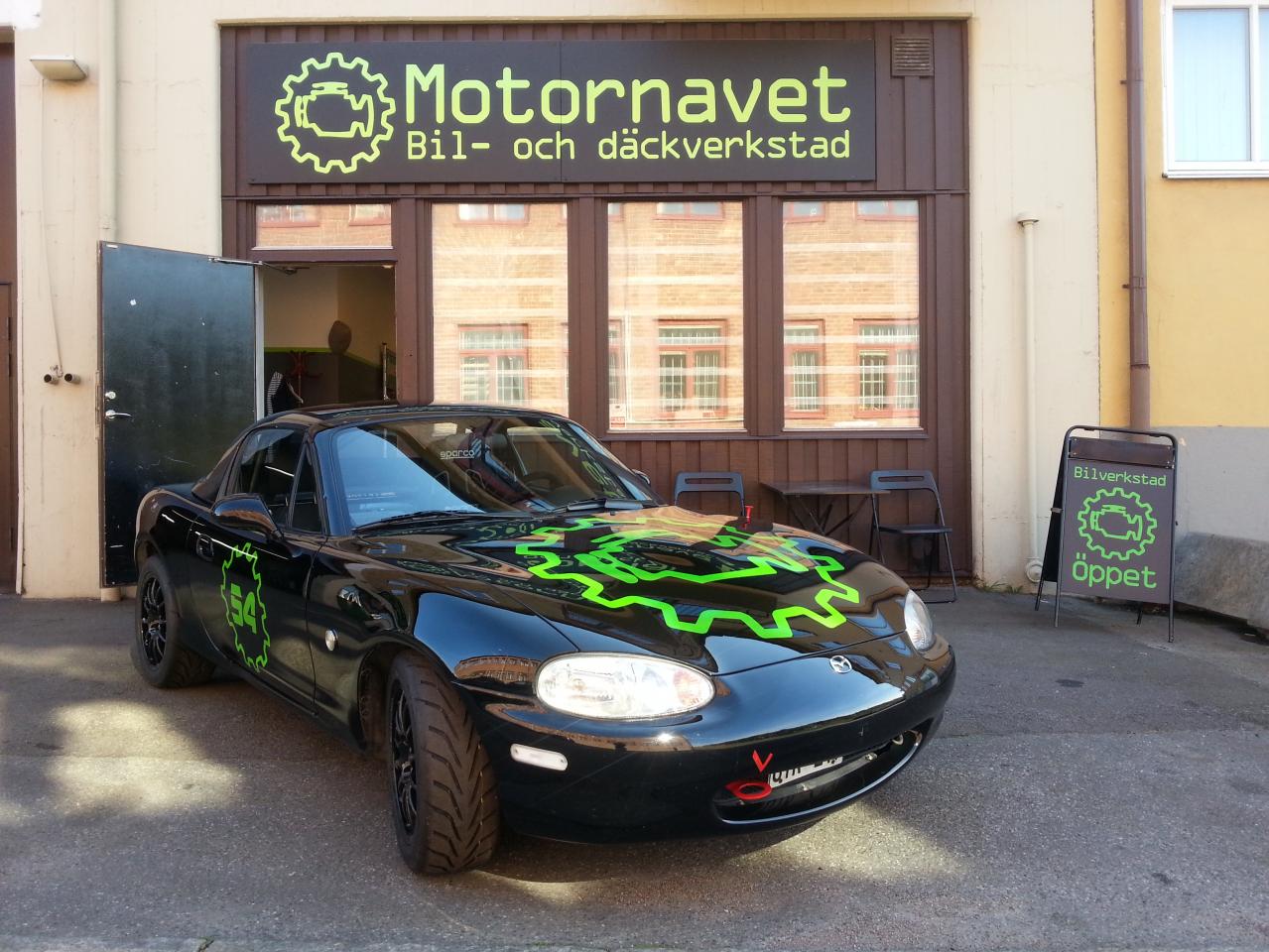

Så nu är bilen färdig för Falkenberg i alla fall :banana:
På Gälleråsen i maj fick bilen en vagnsbok men problem med bromsarna upptäcktes senare på banan. Dels gick ABS:en på och av om vartannat men det var inte det värsta... Bromsarna började ligga på, överhettade och slutade nästan att ta alls... Nu är bromsoken renoverade och en ny ABS-sensor är installerad.
Startklar

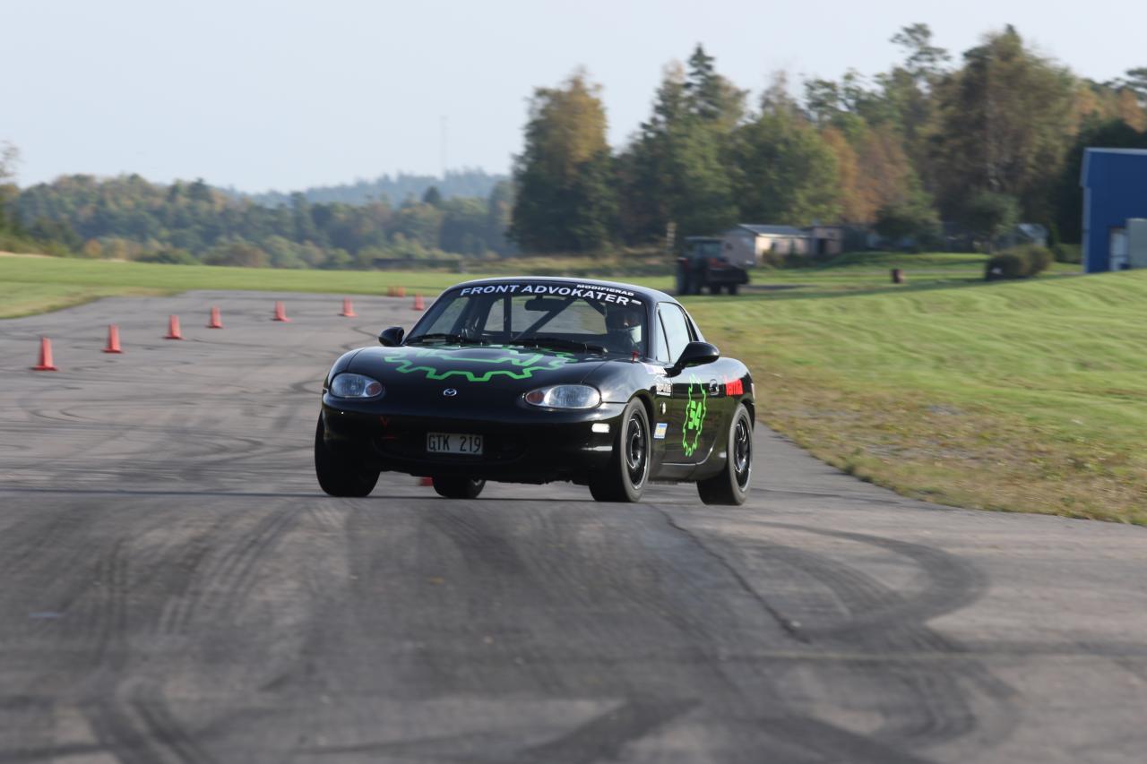

Tack för provkörning på SVKG´s Sprint i söndags!
Maken till lättrattad bil har jag inte varit med om tidigare. Är du säker på att styrservot är bortkopplat? :think2:
Här lite bildbevis på att Du verkligen var med på plats... :wink:
