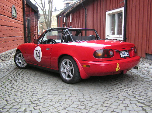

Röd söndagsracer = Vardagsbil för transport som med byte till R-däck och racestol blir söndagsräser vid behov. Tanken är att den även i framtiden ska vara en kompromiss mellan bruksbil och banbil för konbana och MX-5 Cup (hoppas att fler kommer att köra med samma ambitionsnivå i MX-5 cup framöver).
Snett bakifrån.JPG (107.98 KiB) Viewed 30558 times
