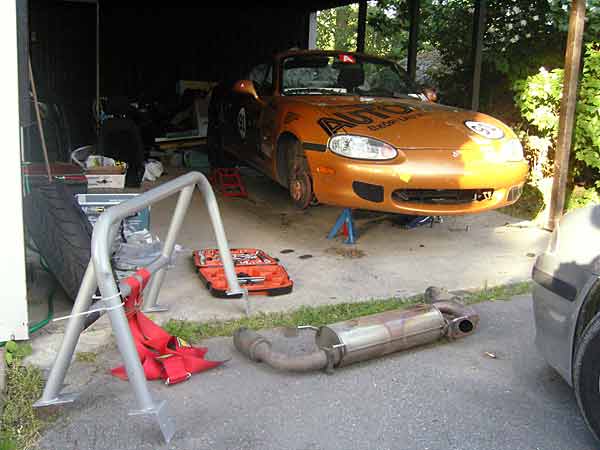

Just nu pågår det årliga projektet "återställa till orginal och besök hos bilprovningen" Borde i vanlig ordning gjorts innan första race i april men av någon märklig anledning gör jag det och allt annat i sista sekunden.. Får hoppas att det inte blir några nedslag. På Onsdag måste ekipage rulla till Knutan.
Dumt nog så har jag byggt bågen så den täcker orginalbältesrullen.. I och med detta måste jag varje år plocka ur båge och stol när det är dags för besiktning.

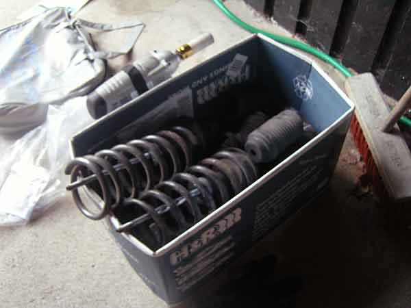

I ett hörn i mitt garage låg även en låda med Eibachsänkfjädrar och orginaldämpare.. Vet inte hur länge dom satt på bilen innan jag köpte men om någon är sugen så ge mig ett bud.

Passar NB orginaldämpare på NA?
Ok, funderar på om det är värt jobbet för att sälja konisarna brevid, kanske höjer försäljningsvärdet motsvarande...
Aha, å dom har Per till sina konisar...Niklas Falk wrote:Övre dämparfärstet är lite olika i höjder etc. Komplett med övre dämparfäste är det Bolt-on.

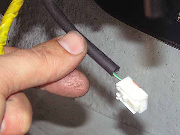

Jag byter till en originalratt utan Airbag vid bes.Per Hammarsjö wrote:Kom på att SBP vill att tutan fungerar? Någon som kopplat in en extraknapp för detta? Vilka kablar hänger ihop med hornet?
Det är en liten vit fyrpolig kontakt med endast en grön(?) kabel i en av kantpolerna. Har du släpringen kvar så ser du på den hur den bör se ut.
Jag har den normalt kopplad till en tryckknapp framför ratten (så man kommer åt den lika lätt som trippmätaren ungefär).

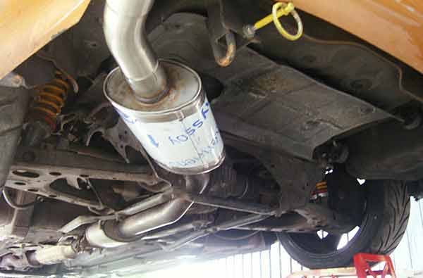

Nu har ett nytt lite kompaktare slutavgassystem funnit sin plats... Istället för den gigantiska burken sitter där nu en 320 mm lång, eller kort, Simons burk..
Har inte skruvat ihop det helt ännu.. Men slutpipen är kanske inte det snyggaste...

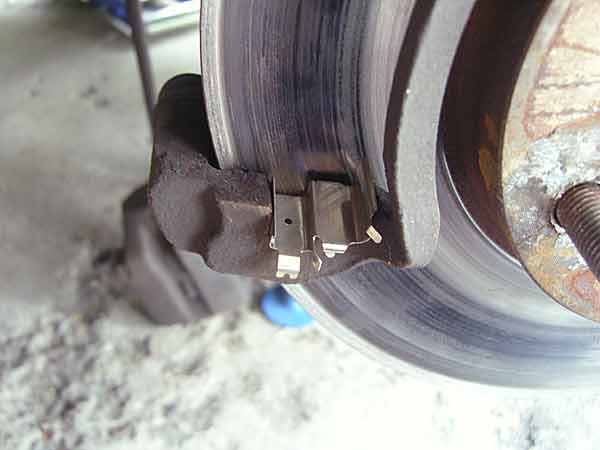

Beläggen och dess monteringssats.. Så här borde de ju sitta (se bild). Fast jag lyckas inte få dit beläggen.. Kanske PFC har lite annorlunda form än orginal? Utan monteringssatsen passar de ju givetvis..

Om det är trångt att få dit bromsbeläggen brukar jag fila bort lite av stålet på belägget (det som ligger mot monteringssatsen). Kanske kan funka om det är där skon (belägget) klämmer.

Den fjädrande ståltråden tex.. Den har jag inte.. Den där mojjen som ligger ensam i mitten på bilden (Se ILMotorsport) Var ska den sitta?

Mojjen i mitten är till för att varna för nedslitna belägg. (Den börjar låta när den skrapar mot skivan) Går nog lika bra utan.... Hade en bild på det förut men hittar den inte.Per Hammarsjö wrote:Verkar inte som om jag fick med allt..

Vad är det som är bättre med Simonsdämparen? Släpper den igenom lättare eller e d bara ljudtrim?
