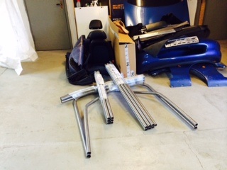

Hej på er igen !!
Ni är för goa, Jag får börja med en bil och ro bilen (Båten) i land med den först, vem vet Jag kanske skaffar en till frugan också och då har Jag tre bilar att ha race klara till våren, puh….
Jag förstår att det smartaste är att köpa en färdig bil direkt av både tids och penga skäl men för mig är byggandet en stor del av det roliga med detta.
Jag har förmånen att dela garage med bröderna Phil bl.a. och även fått stöttning av Niklas Falk (Stort Tack)under perioden när Jag letade upp min bil, och alla som jag stött på är såhär långt är inne på din linje Andreas att Köp färdigt, men nu skall vi göra detta så krångligt det bara går
Nu är bågen från Finess på väg och igår så beställde Jag två ekonomi plåtar från IL Motorsports så nu finns det att göra under lång tid framöver.
Behöver nog köpa en stol ganska tidigt för att ha med mig i anpassningen av bågen, Har ni koll på om det finns något bra alternativ till Sparco Sprint stolen ?????? eller är den självklar ??

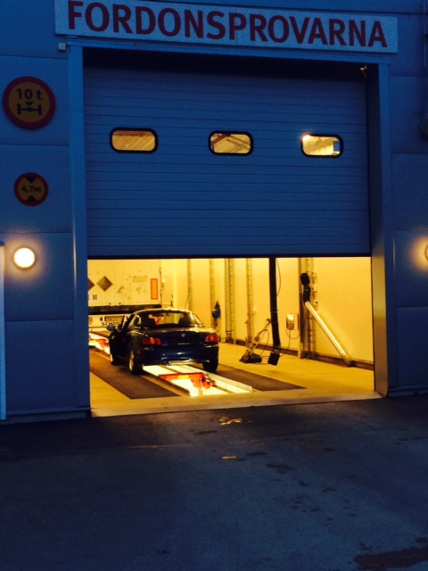

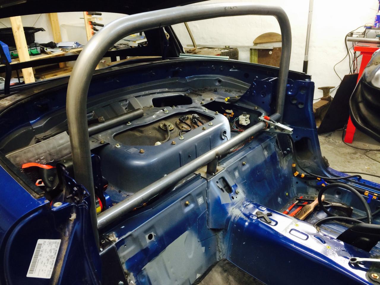

Så då var Tysk importen regbesiktigad och klar !!!!!!!!!
Bara till att börja skruva... Puh
Måste bara instämma med Andreas att Fordonsprovarna är ett kanon ställe att besikta på, dom har stor kunskap om Miator i allmänhet och även stor förståelse för de besiktnings bekymmer som kan uppkomma för Miata ägare som vill köra Roadsport
En liten bild från i morse !!!!

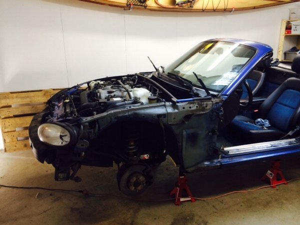

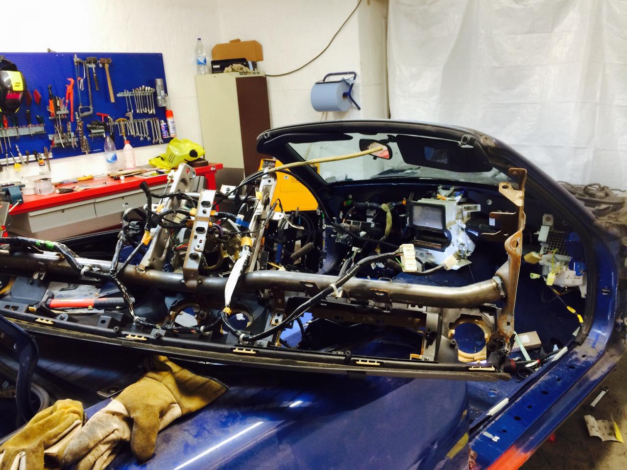

Lång dag, först besiktning kl.7 sedan till jobbet och var fysiskt närvarande en stund sedan tillbaka till garaget och börja jobbet med bilen, fan va kul !!!
Några bilder skickar jag med, kolla in,jag hittade en Webasto värmare under vänster fram skärm.
Skall nu börja med att demontera inredningen och känner mig lite skraj för att plocka ut airbagarna, är det något problem nu när bilen är strömlös???

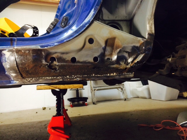

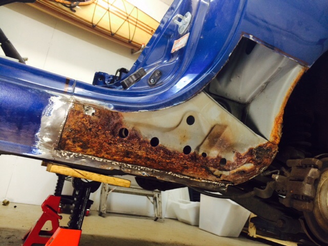

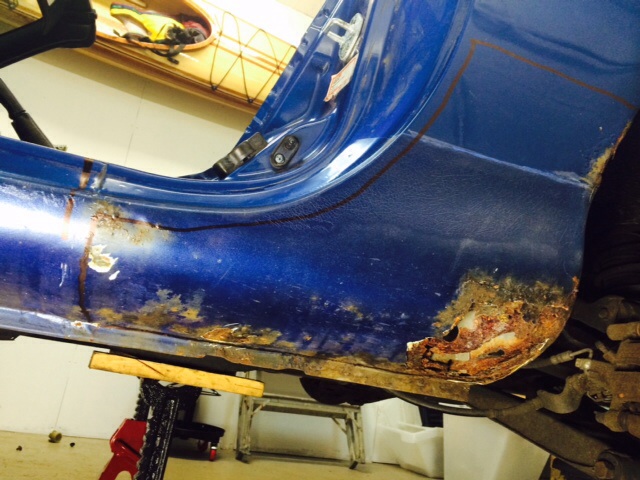

Så då var jobbet igång på allvar.
Lite att ta i som ni ser,

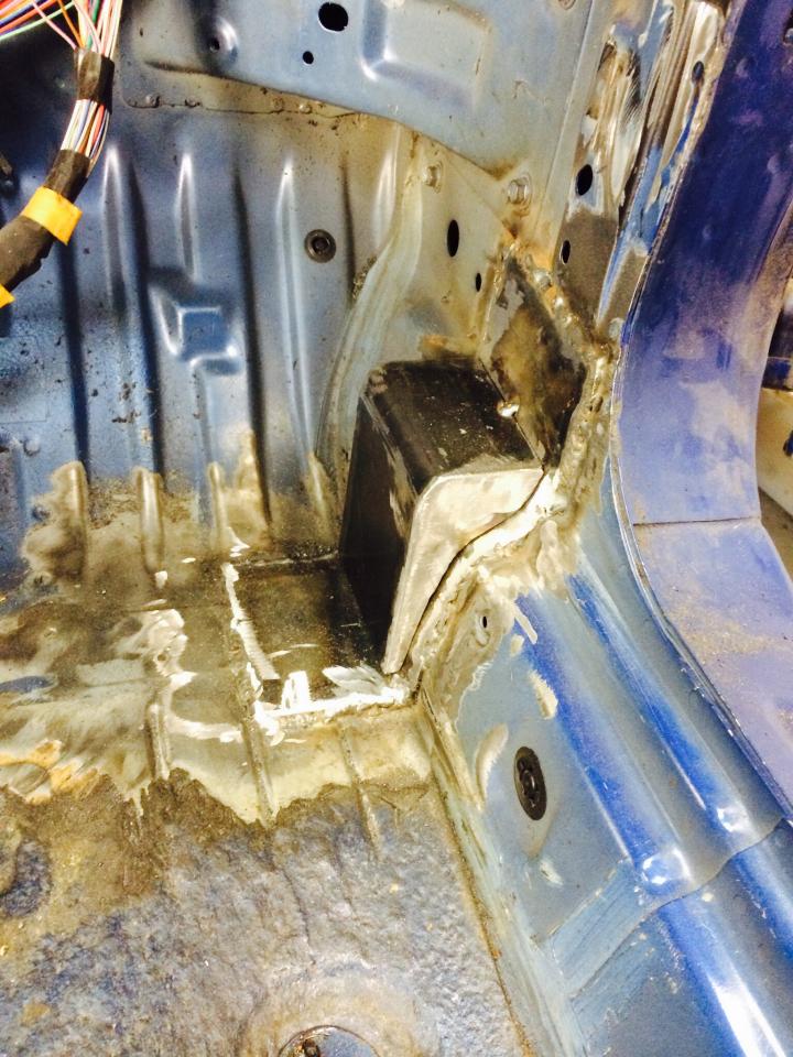

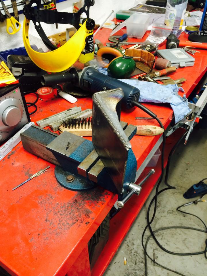

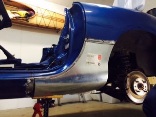

Lika bra att fortsätta att uppdatera här,
Fredag kväll i Bunkern
Fick gjort lite i alla fall, plåt biten på vänster sida blev tillpassad, skall försöka ta mig ut idag igen.
Jag måste säga att man blir inte speciellt impad av passformen på dessa plåtar från Klockerholm, snett och vint, det gör ju att det går åt väldigt mycket tid till onödigt jobb
Igår kom även rörsatsen från Finness, nu känner man att fritidsproblen kommer inte att infinna sig på ett tag. Skall bli intressant att plocka ihop detta, vid första anblicken undrar man ju som den nybörjare som jag är, hur i h-vete skall jag få ihop detta, det kom tre buntar med diverse rör, inte ett enda papper eller instruktion, lite märkligt.

Bra jobbat!
Ville komma in och titta igår när vi var utanför men hann tyvärr inte...
Svetstång är bra för att hålla plåten på plats när du ska svetsa:
http://biltema.se/sv/Verktyg/Svetsning- ... ang-12099/
Jag har en liten någonstans, troligen på verktygsväggen, om du vill låna.
Och i nedersta lådan i bordet finns det skruvtvingar, om det behövs.
Bara att låna om du hittar något användbart.
Angående instruktioner för burbygge så förstår jag dig, men troligen är det så att det beror på hur man vill bygga, vilket reglemente man vill uppfylla.
Ta en titt i SBF:s tekniska reglemente (5.8 sid 21) och bygg efter detta, så kan du även köra i andra klasser tex Modsport.
http://web.sbf.se/regler/up/4/TR_Teknis ... 2014_1.pdf
Alla rör behöver ju kapas och anpassas efter vart de ska sitta, så det är en hel del jobb innan man kan börja svetsa. Någon slags rörnotch är väldigt bra att ha, fråga Henrik hur han gjorde.

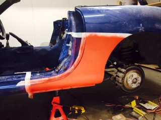

Re: Thomas Sörquist NB 99,a 1,8
Nu är äntligen vänster sidan klar, Jo Jag har allt haft svetstänger må du tro, och alla andra verktyg med bl.a. Ko-ben, slägga,spett och trä påkar, var över och tittade på din bil Thomas för Jag vet att du gjorde samma lagning, Jag fick inte samma fina resultat som du ( är du bilplåtslagare eller ??) men det duger, tänkte lägga över en folie på hela bilen som alternativ till lackering senare.

Tänkte att det kanske är dags att uppdatera lite här, så inte någon tänker att jag tappat stinget, för så är det inte. under senaste månaden så har jag fått klart med all rostlagning, det sista som jag gjorde var att byta även tröskel/skärmkanten på höger sidan bak, skönt att detta är färdigt.
Så nu är det fullt fokus på buren, jobbar nästan varje dag med bilen och jag tror att det behövs för att hinna med.
Huvudbågen är nu satt, gött.
Här är lite blandade bilder från de senaste veckornas jobb.
Thomas Sörquist
