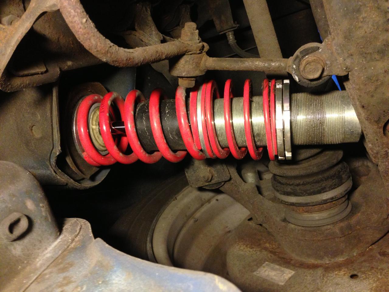

Ställbara fjäderben som satt på vid inköp av bil.
Någon som vet om dom ställbara fjäderbenen som satt på bilen är något att ha?

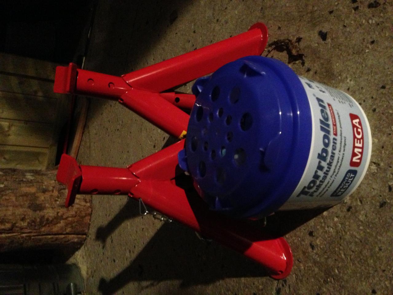

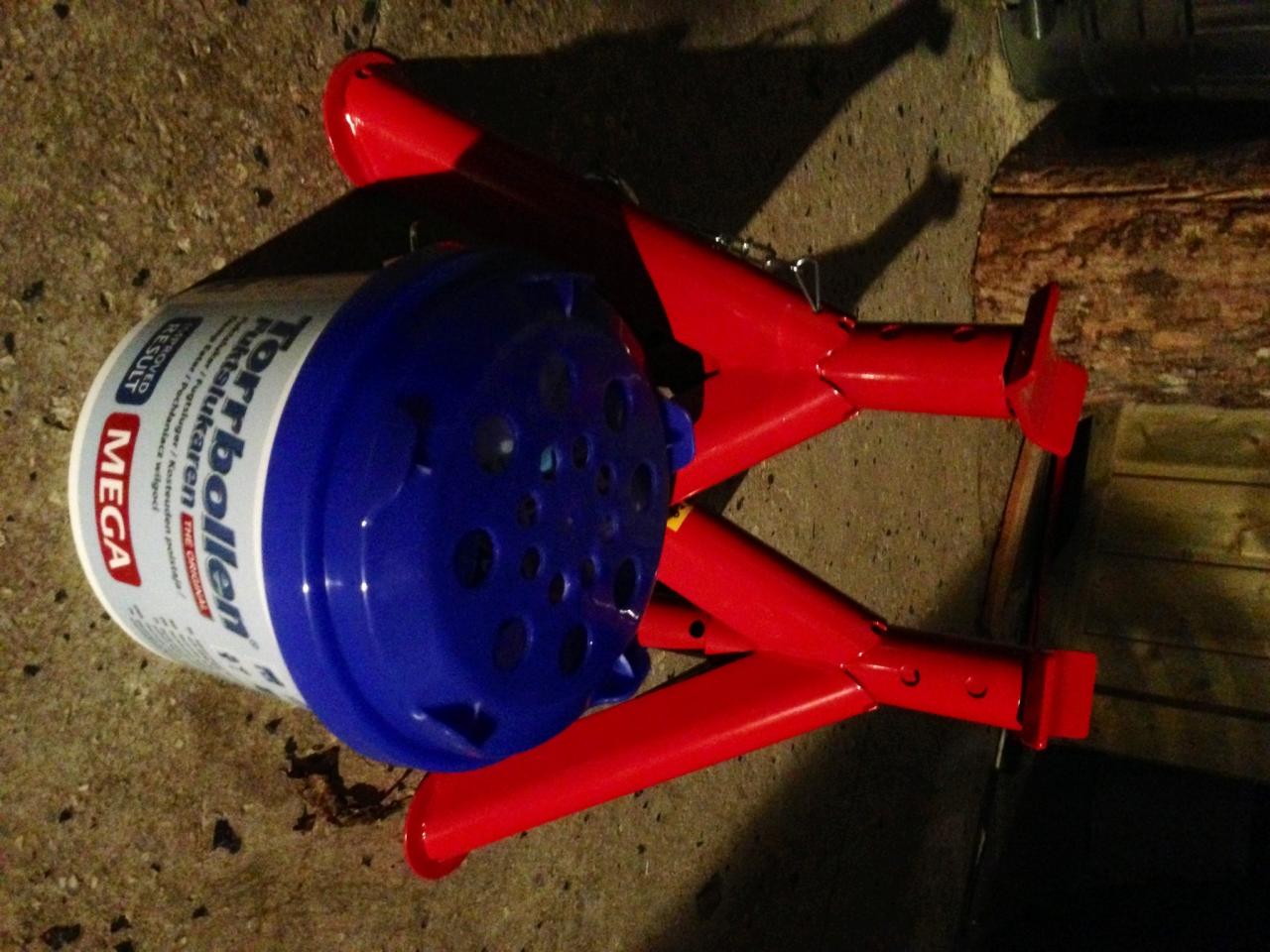

Nya pallbockar och en torrboll inhandlad så nu kan bilen snart pallas upp.

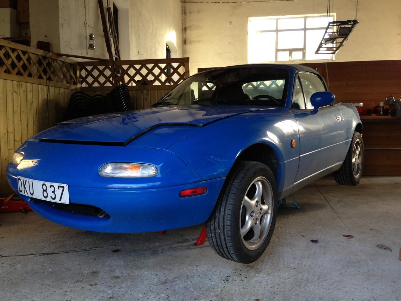

Nu är bilen upp pallad och äventyret kan börja!
Äntligen i garaget!
Äntligen i garaget!
Första gången som jag har ett eget garage.

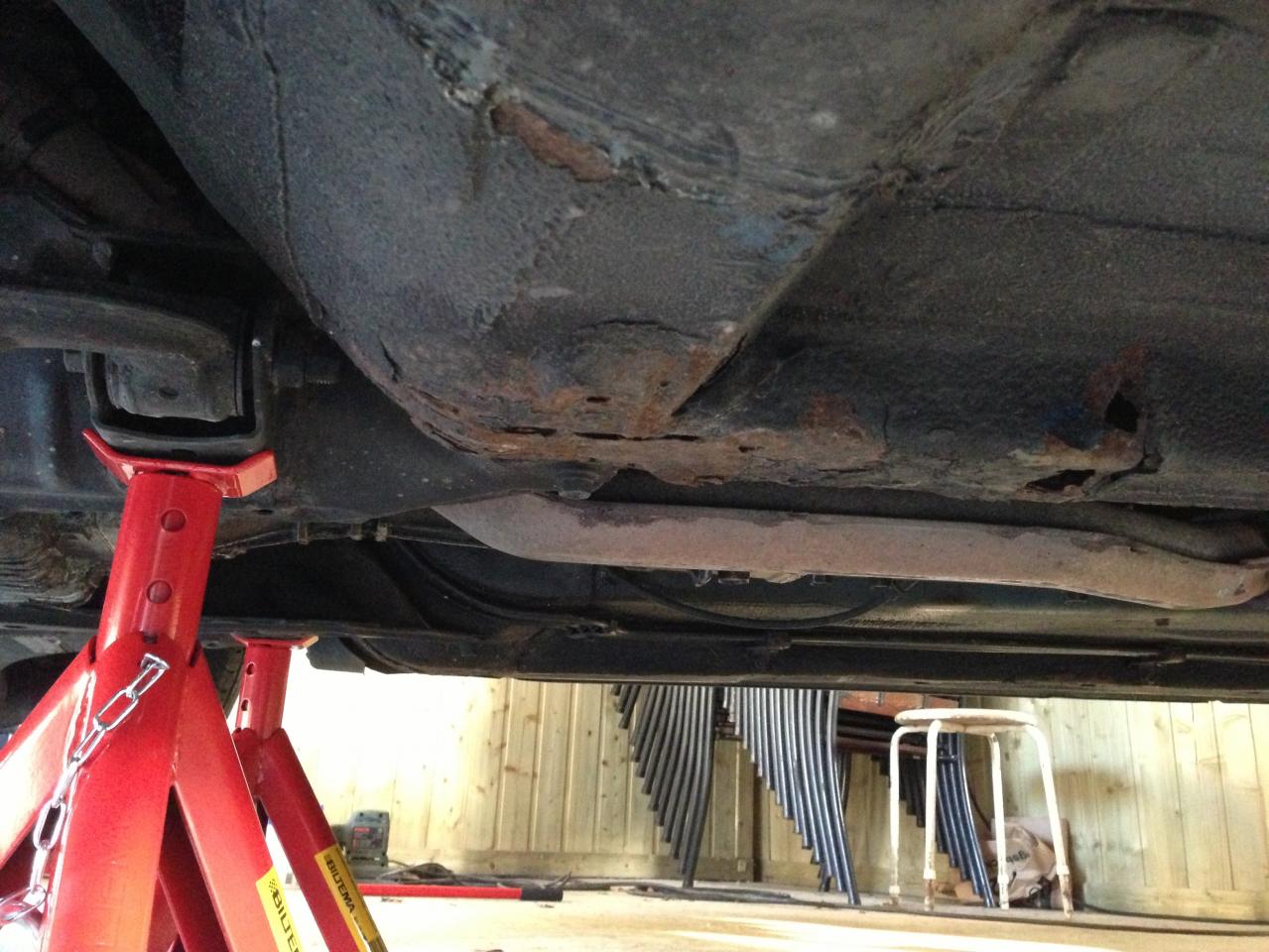

Det är inte lätt att hitta någon stans att sätta domkraften på en miata, det verkar väldigt tunt överallt!

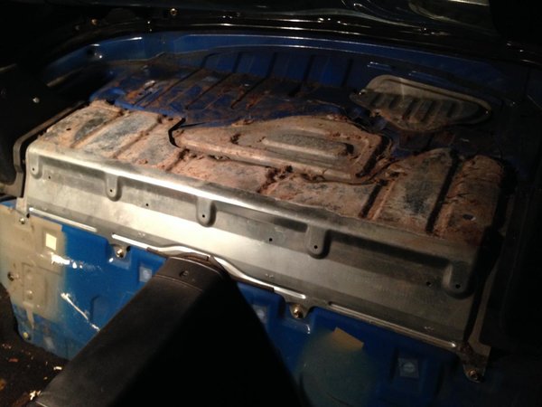

Rost...
Rost...
Hittade genast ett tråkigt område med rost :(

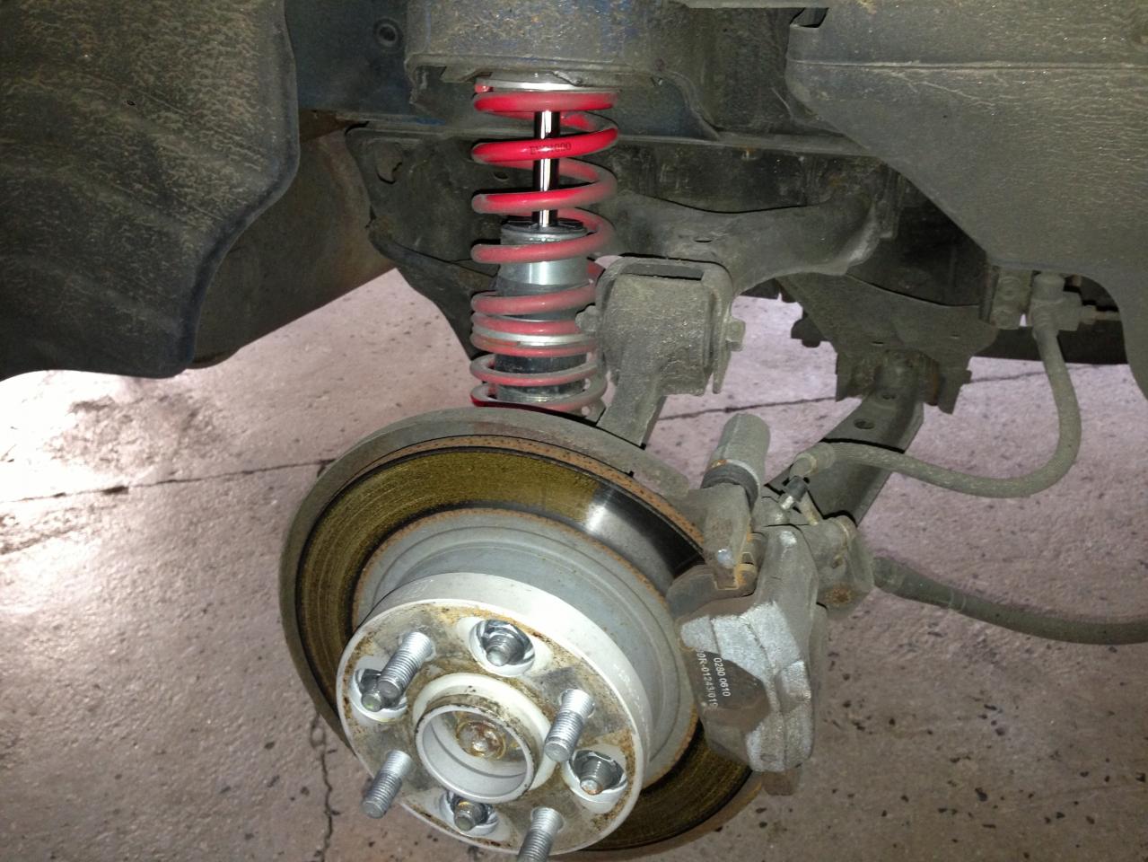

Bakbromsar
Bakbromsar
Fjädrar med märkning EVO1000 och EVO100.
H&R spacer +20mm

Fin bil! Hoppas att få se den på banorna till våren :D!
Här är några lyftpunkter på en NA. Brukar ställa mina pallbockar vid tröskeln.
Matte P
Posts: 235
Re: Mattias Pålsson, Na 1.6 -90
Post by Matte P »
Tack för hjälpen med lyftpunkterna,käns genast bekvämare att lyfta i bilen nu.

Är det någon som har koll på vad det är för fjäderben jag har?

TA-Technix fjäderben med (evo 1000 märkta fjädrar)

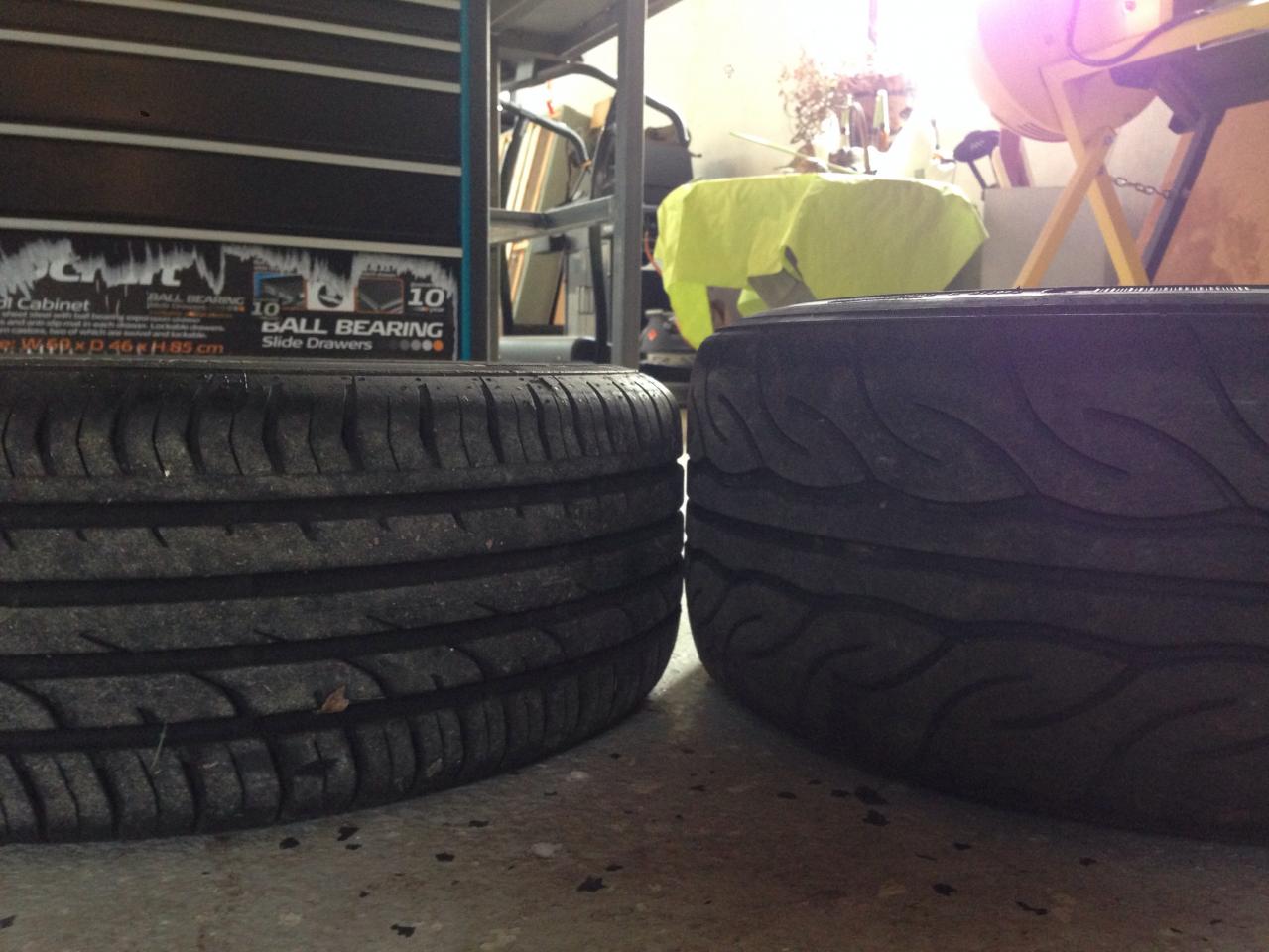

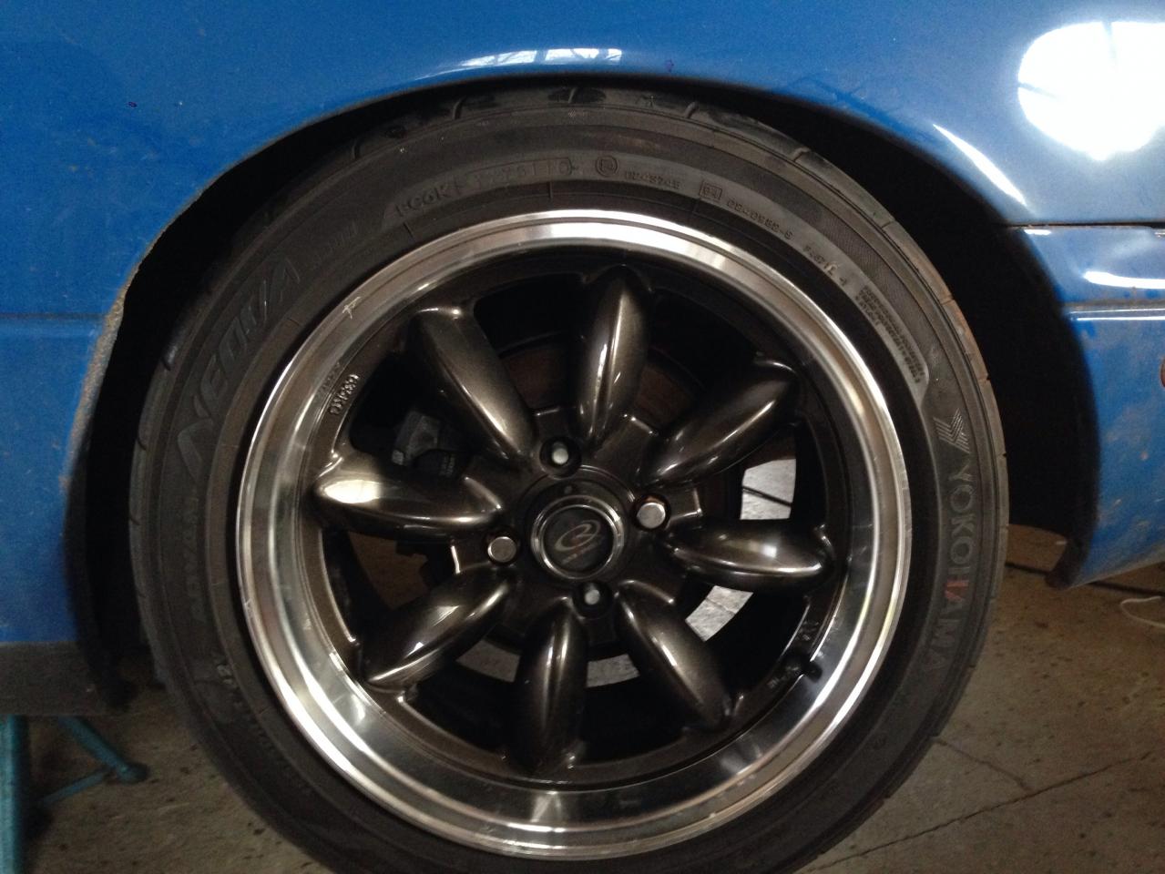

Jag har köpt begagnade fälgar av en annan miata entusiast från Falkenberg.
Nya begagnade fälgar.
Inte dom lättaste men 7,3kg får duga till att börja med.
195 v 195
195 v 195
Samma storlek olika bredd.

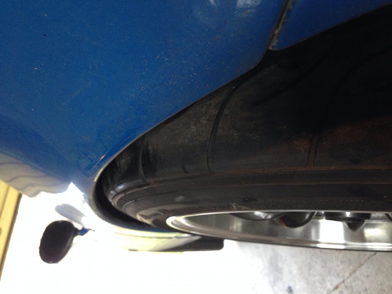

Hoppas att däcken går fritt från skärmkanterna.

Tjenare!
Ser tajt ut. Du har väl plockat bort dina 20 mm spacers?
Ställ in höjden på bilen. Jag satte enligt 949 racing rek till 305 mm fram och 310 mm bak. Mätt från skärmkanten till centrum på hjulet. Maxa camber på framhjulen och något mindre camber på bakhjulen. 0 toe in bak och fram.
http://949racing.com/miata-race-alignment-info.aspx
Jag vet ej om du har rullade skärmkanter, men det är en god ide annars.
Matte P
Posts: 235
Post by Matte P »
Tack för förslagen och för att du höll fälgarna till mig.
På bilden så sitter spacerna kvar och däcket är upplyft så långt det går med hjälp av en domkraft, då jag inte hade tid att lyfta ner bilen från pallbockarna!

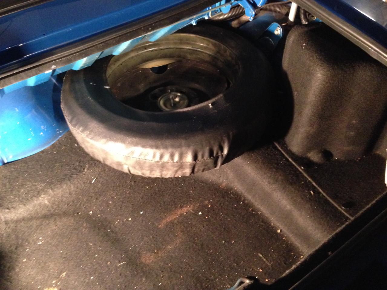

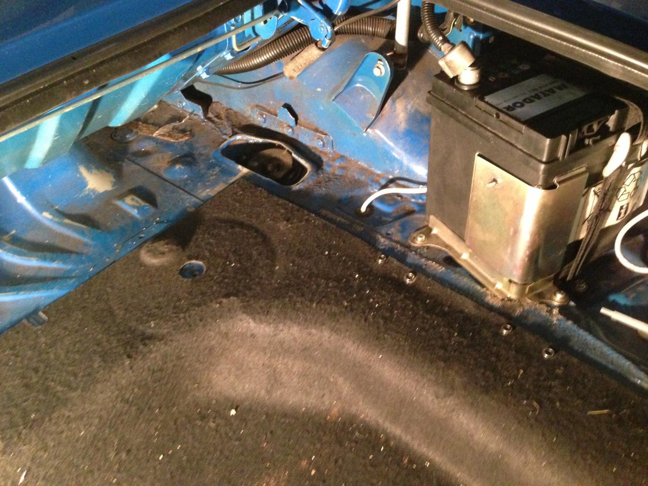

fick en kväll för mig själv förra veckan
började att plocka ut lite saker ur bagaget.
får man åka utan mattor och dyligt i standard?
när man ser asfaltsmatta så vill man ju så gärna slita bort det med en gång...

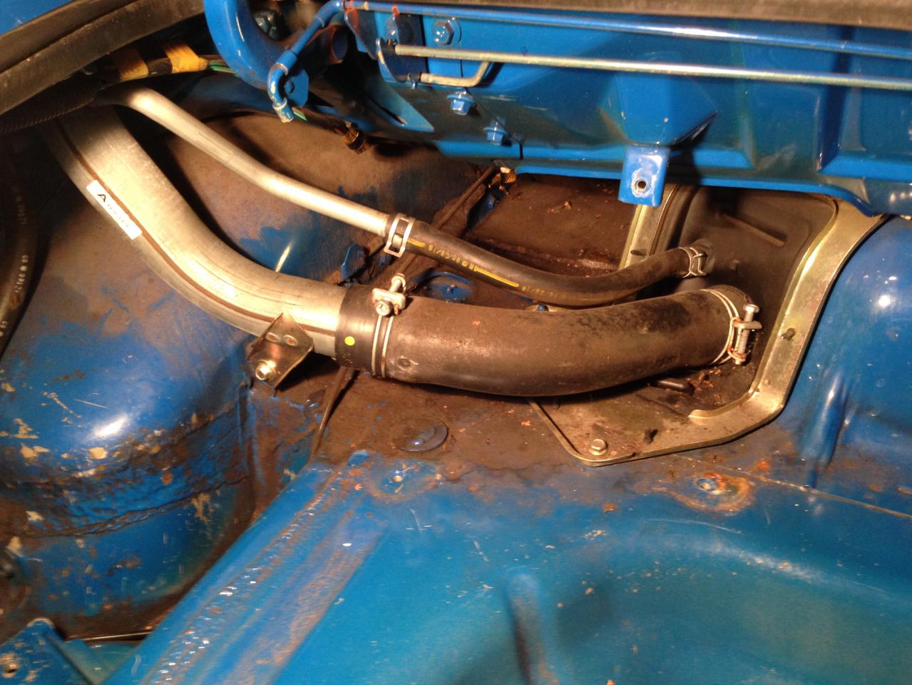

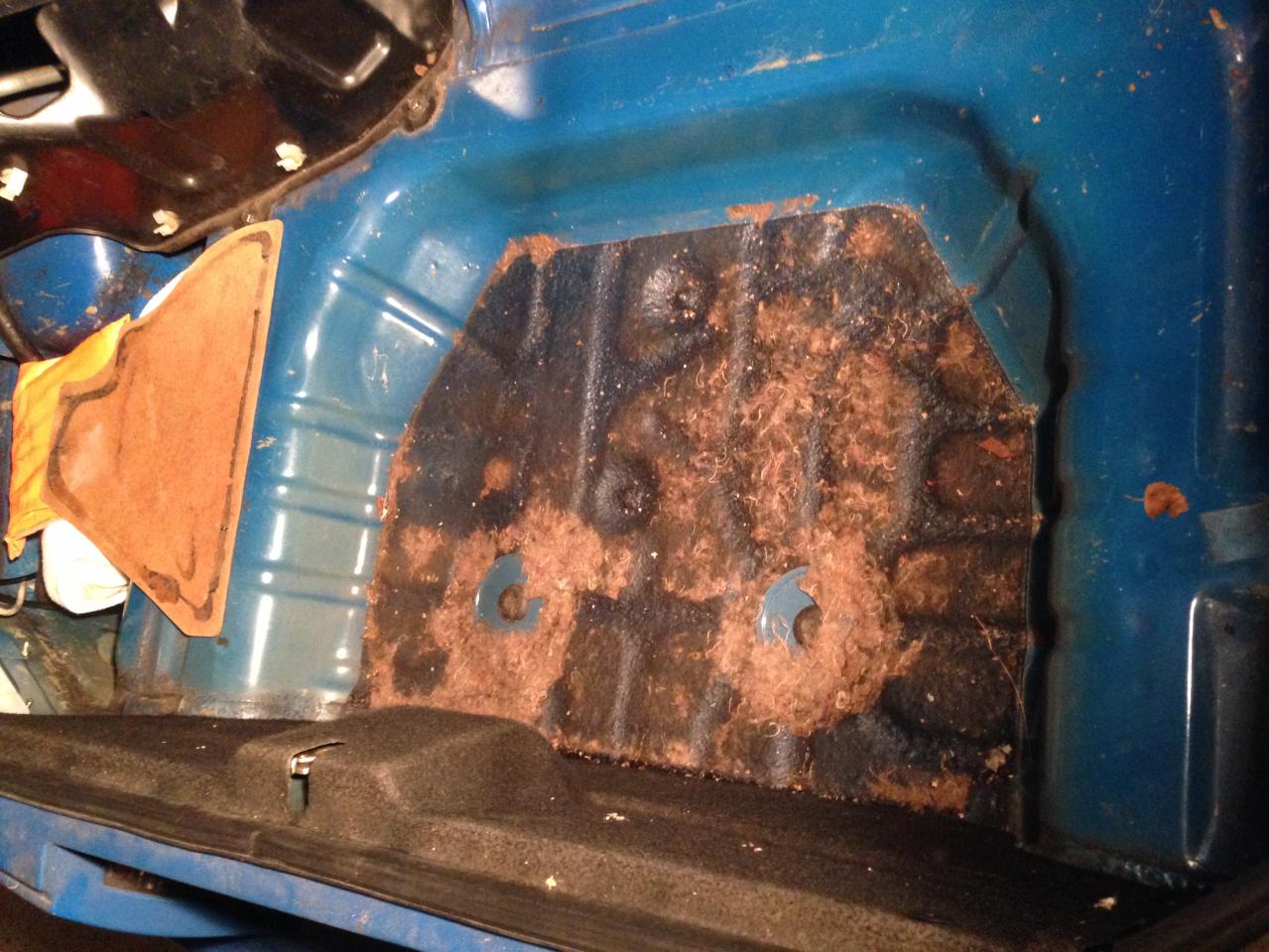

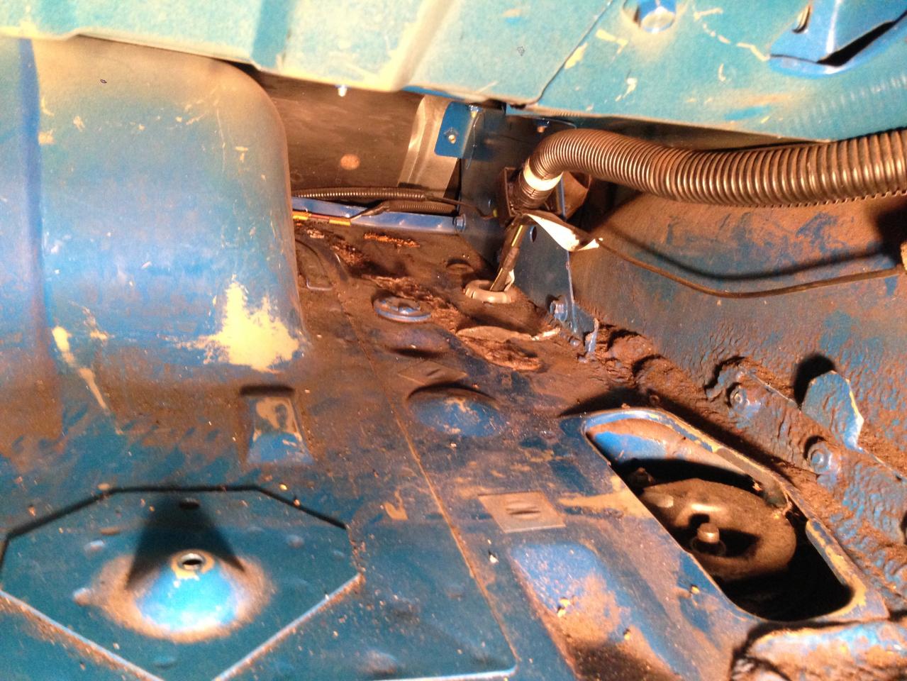

måste skyddet för tankslangarna vara kvar?
när det är så här skitigt så vill man bara plocka ner hela bilen och göra ALLT från scratch.

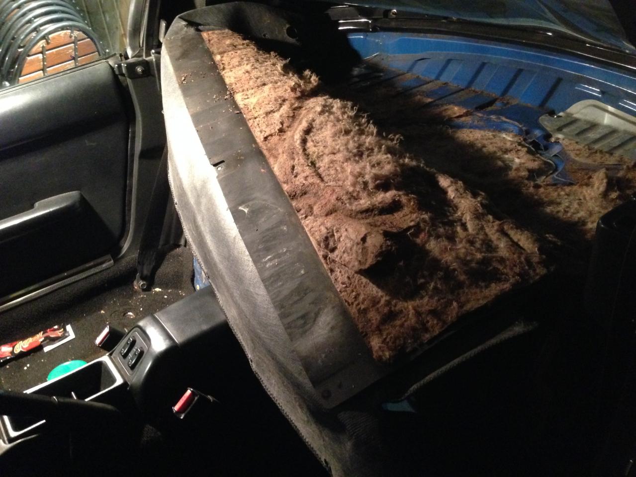

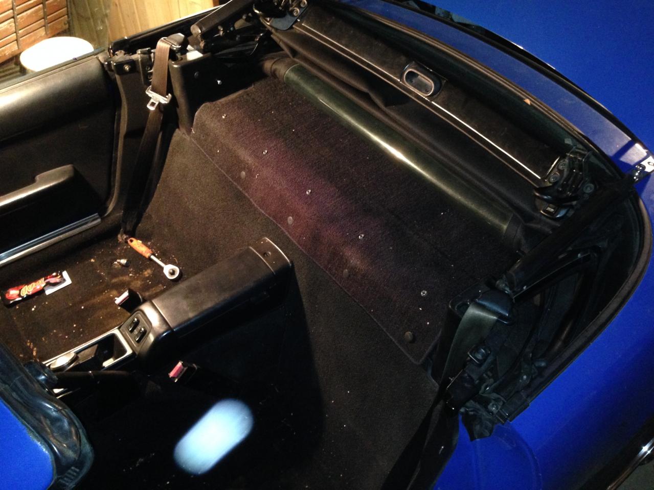

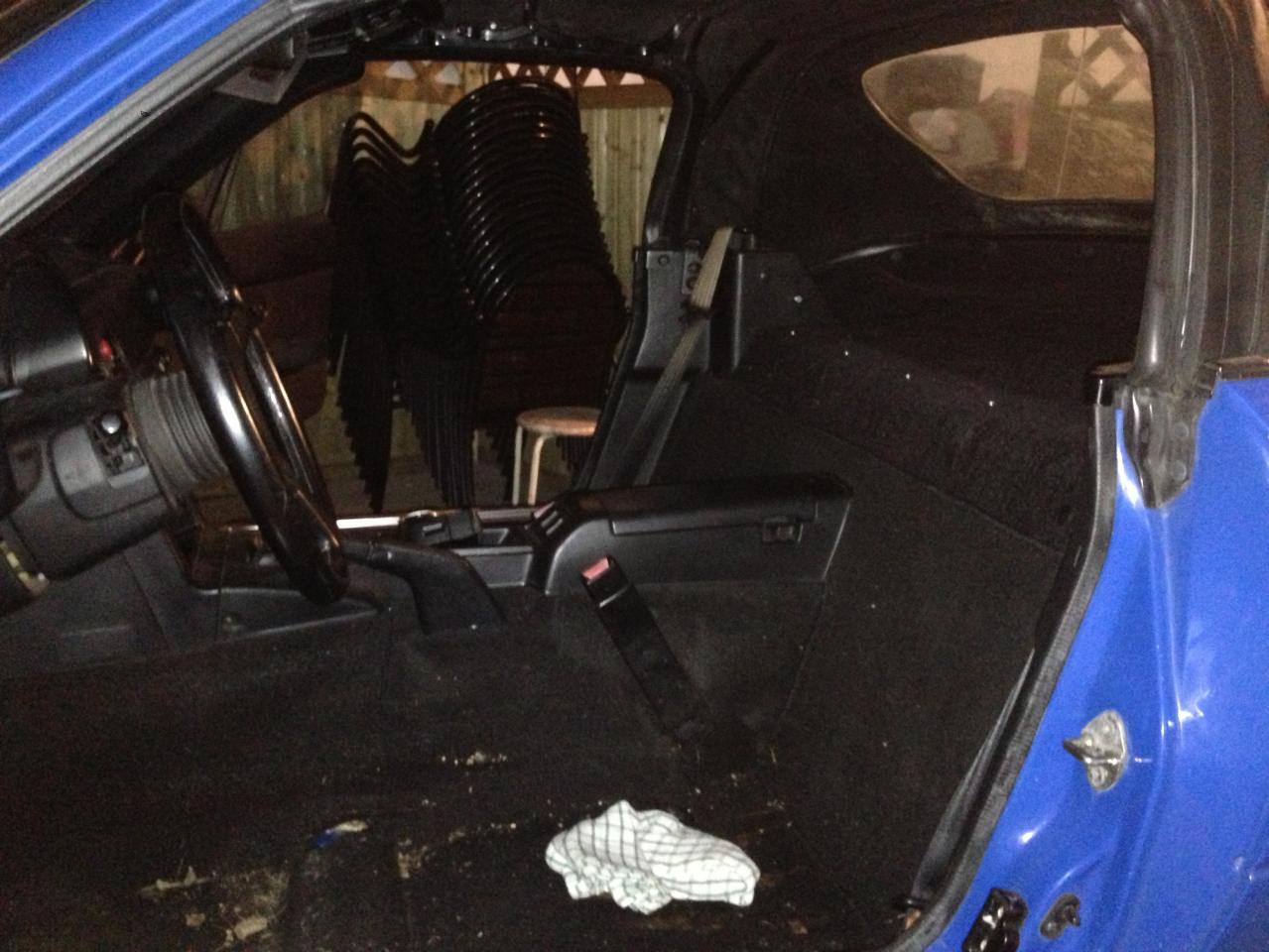

när jag ändå hade börjat att plocka i det så fortsatte jag i kupen.
hittade mer dämpande matta, men bara bakom passageraren.

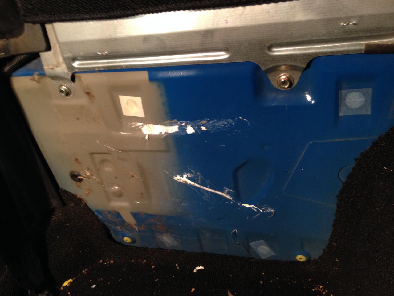

bort med dämpningen och skrapat bort limmet.

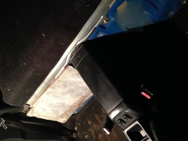

änumer dämpning som skulle bort från hatthyllan.
hjälpligt borttagen.

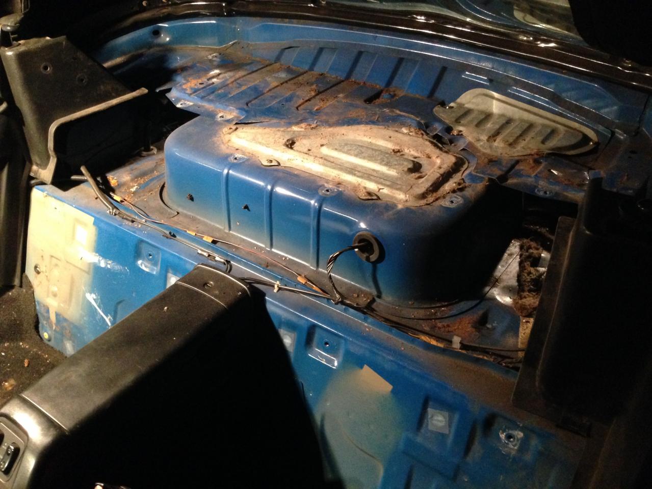

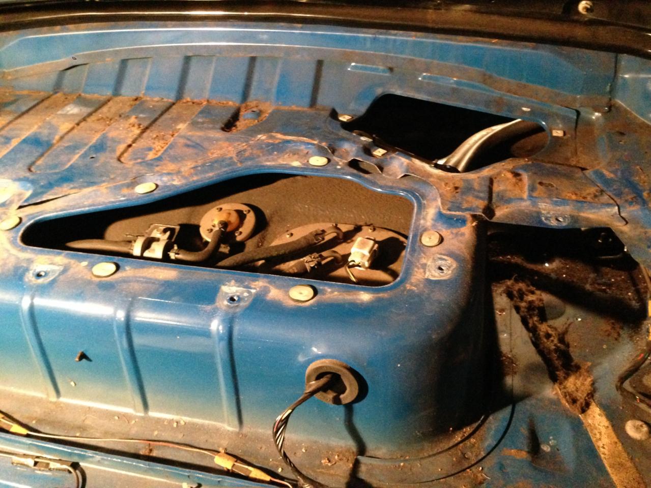

bort med tank plåten.

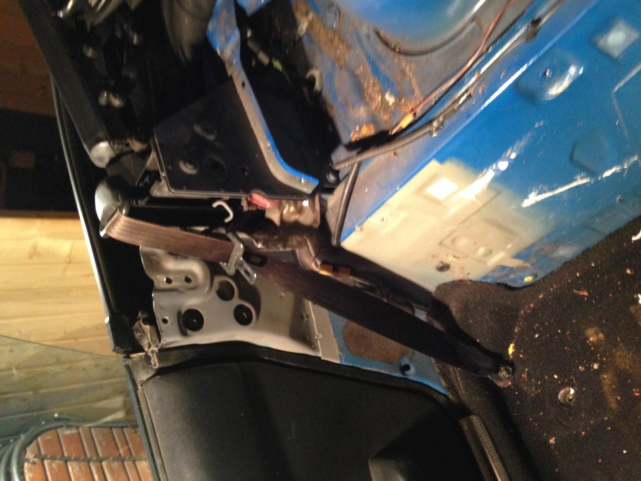

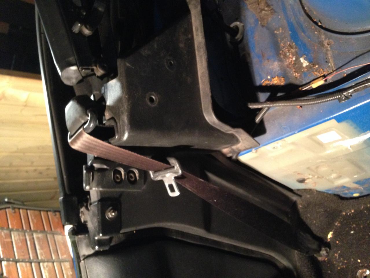

sen var det dags för att plocka bort plastpanelerna vid bältet.
det är här nånstans det blir trångt när bågen ska monteras
får nog gå loss med högtryckluften och massor av trasor innan det är dags för montering av bur.
jag ska hämta bågen nästa vecka och då får vi se om jag får ihop det .
Post by Alexander Mullaart »
Kör utan skyddet för tankslangarna på min, ingen har klagat vid besiktning på banan än. Brukar ändå ta med mig skyddet ifall man skulle få nedslag på det :).
Skrapa + massvis med thinner får bort asfaltsmattan på nolltid ifall tvångstankarna blir för jobbiga :mrgreen:! Men i standard kanske den ska sitta kvar :think2:?
