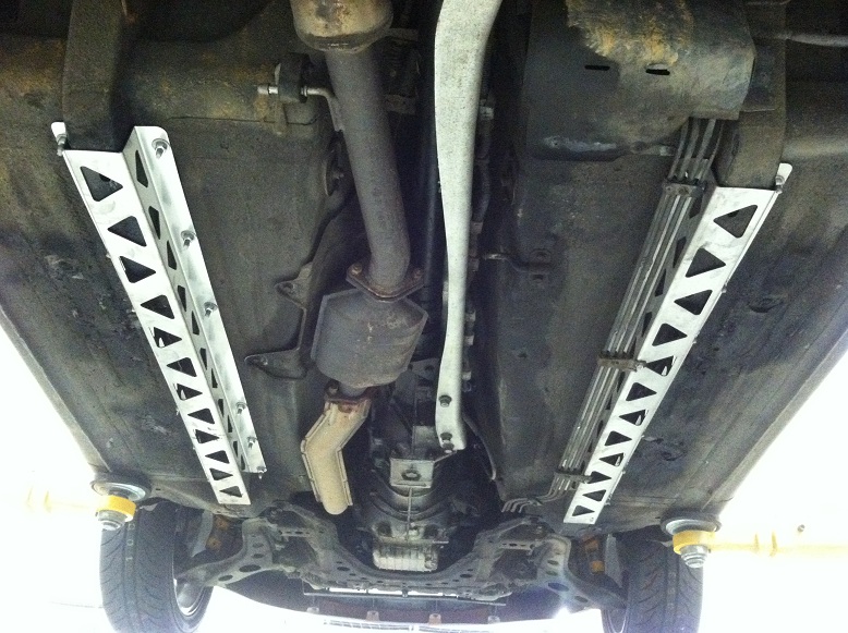

2:a H-styrda banleksaken som besiktigades den dagen, även den japansk. Skulle vist köras på tvären..
Övriga kommentarer var att den var bucklig under, men rostfri, vilket den oljeläckande motorn troligen bidragit till. :|
Motorbyte lät hjälpa mot läckaget och frame rails förstärka där det var buckligt.
Eller vad tros?

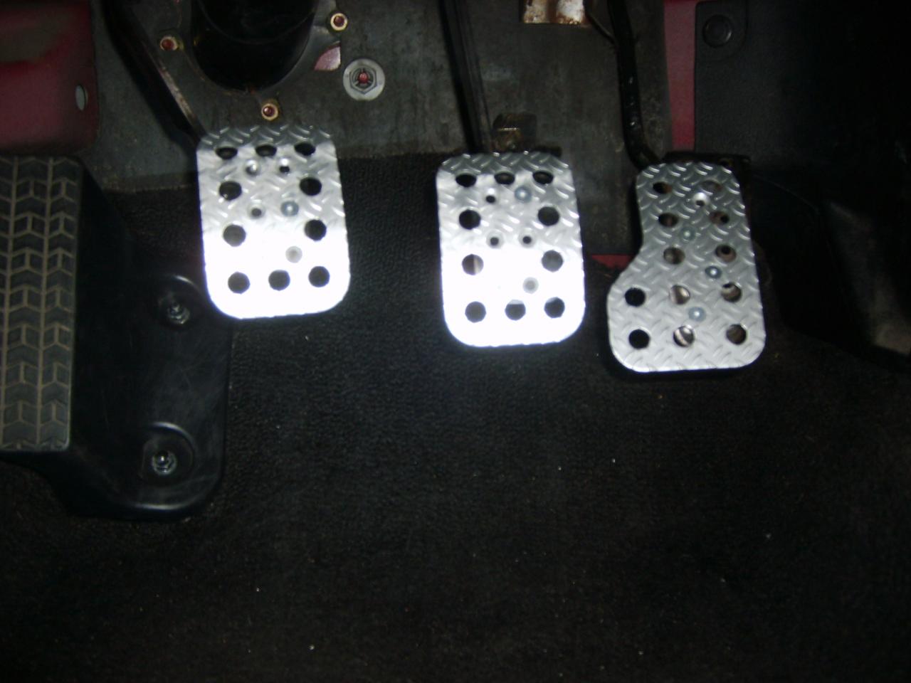

Börjar med lite bling.
Bling pedaler
Bling pedaler
Tanken är att underlätta gasplippande under bromsning.

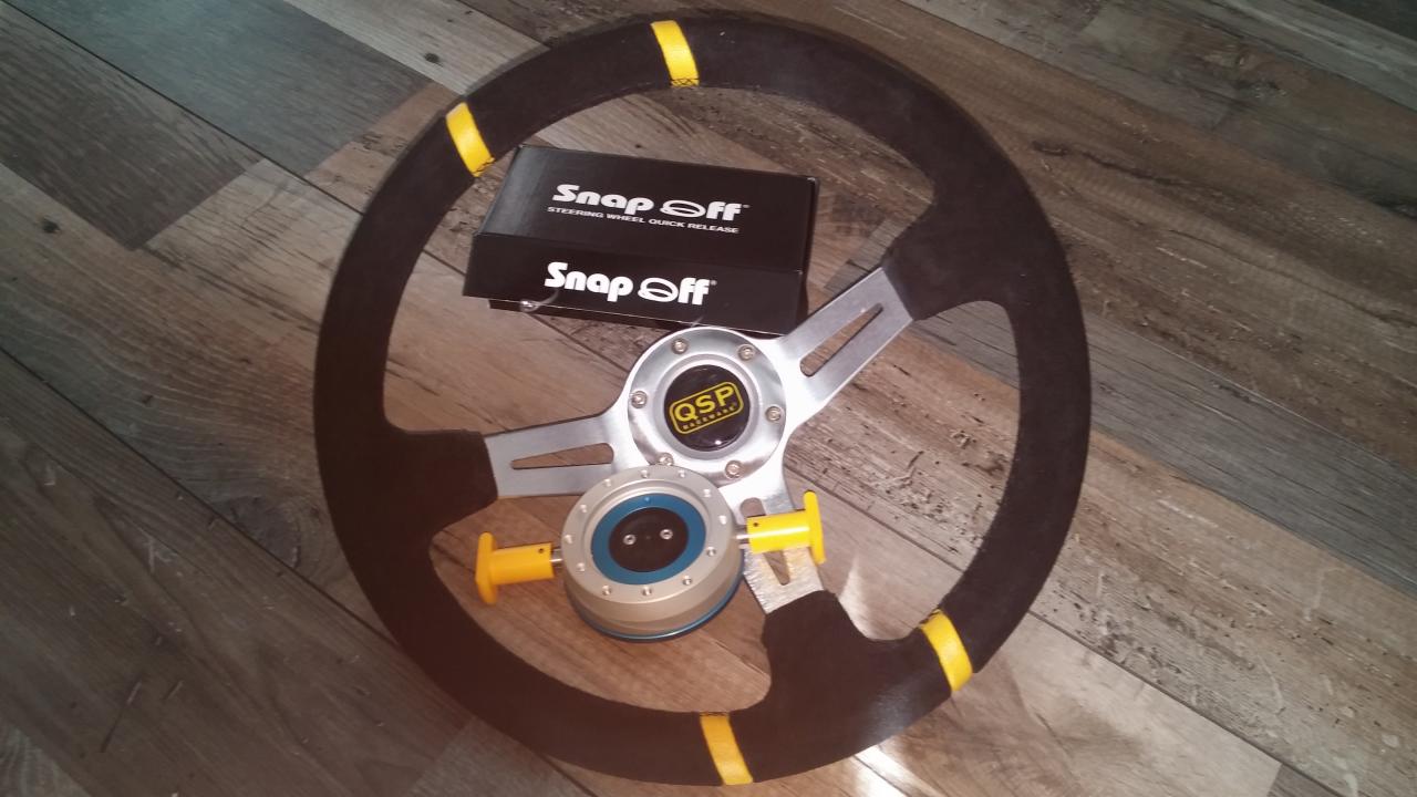

Ratten med snap-of
ratt
ratt

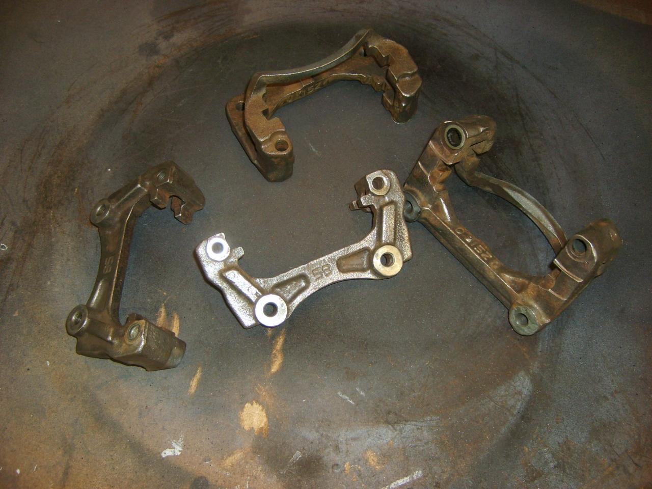

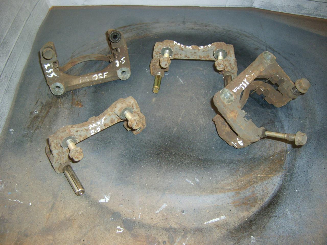

Börjar projekt bromsuppgradering,
Byglar före
Byglar före
Efter stålborste, (och brandlarm :oops: )
Byglar efter
Byglar efter
Nästa steg blir att slänga på lite färg.
Behöver man bromsoksfärg till byglarna åxå?
