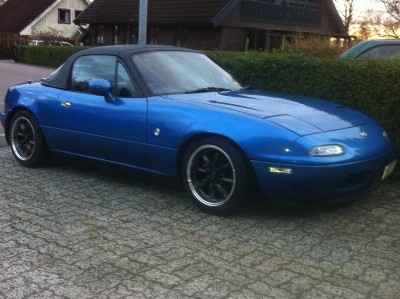

Tänkte lägga upp en tråd om mitt banåkarprojekt.
Hede igentligen tänkt kört med min MX-5 99 anniversary edition, Men frugan gillar den för mycket och vill inte att det skulle modifieras och utsätta den för fara som hon utryckte det. (Varit en hel del diskutioner om detta)
Vi kom fram till att det vore bäst om jag skaffade en bil till och lekte med som hon brukar säga.
Jag är av den filosofin att det man vill göra i livet måste man kämpa för och förverkliga innan man är död och begraven. :bow:
Målet var att hitta en relativt billig bil och förvandla den efterhand till banbil enligt roadsport reglementet.
En NA med 1.8 var målet.
Letade på blocket och och hade även planer på att importera från Tyskland. Utbudet i Sverige var ju inte så himla stort så här på höstkanten men det fanns en del intressanta objekt.
Till sist fastnade jag för en Eunos Roadster S 1994 som fanns i Malmö och sagt och gjort åkte jag sonen och min fru ner och tittade på den.
Den känndes bra och det fanns mycket dokumentation på den även från England där den rullat förrut.
Killen som sålde den sålde den pga flytt och garage brist.
Jag slog till och nu står den här hemma och efter nyår så ska vi börja att bygga banbil jag och min son.

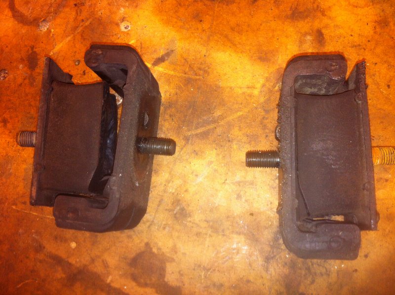

Nya motorkuddar var väl investerat när man såg det som satt i bilen. Denna bil har säkert körts ordentligt :)
Fortsätter imorgon med diffbussningarna.

Den behöver inte gått alltför hårt, mina motorkuddar såg liknande ut innan jag bytte.
Kombination av "tidens tand" för gummi och en körglad bil tror jag är den primära orsaken

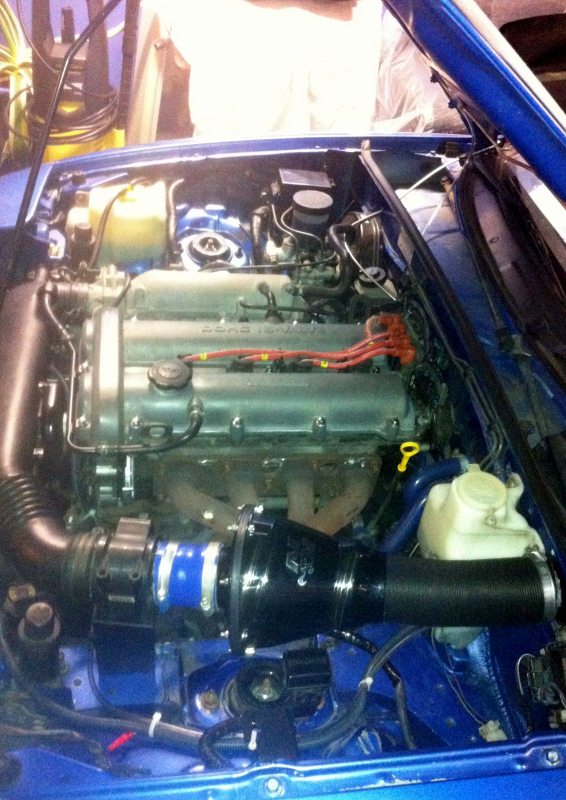

Har fått dit ett cold air intake och fjäderbensstaget åkte ur motorrummet.
Någon som har testat detta intake från K&N?
Jag tar Kall luften bakom torpedväggen. :burnout:

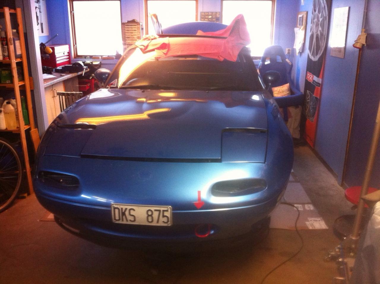

Lite trångt men vägg i vägg i med huset med dörr innefrån.

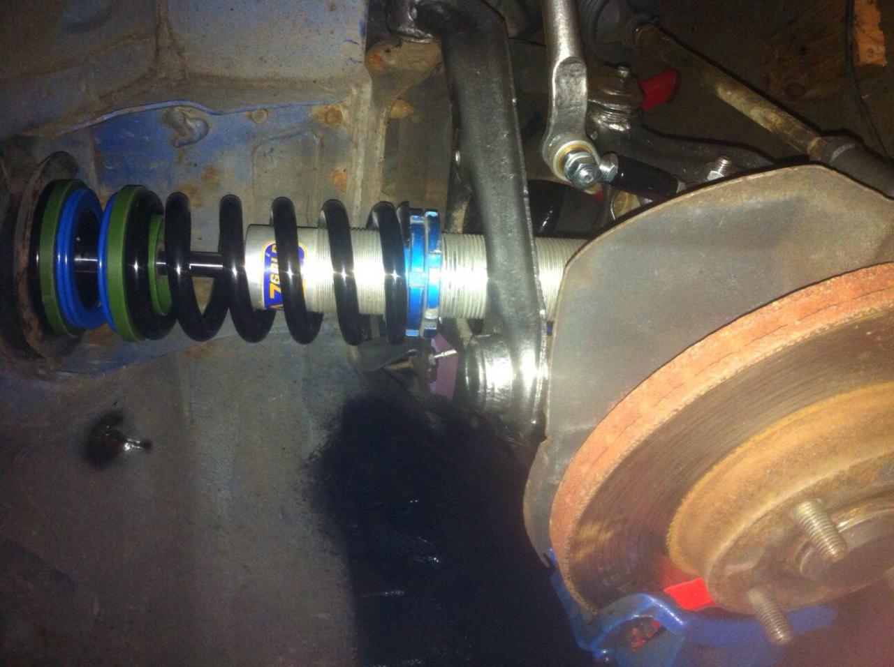

Fjäderben Gaz Gold Pro med nya fjädrar.

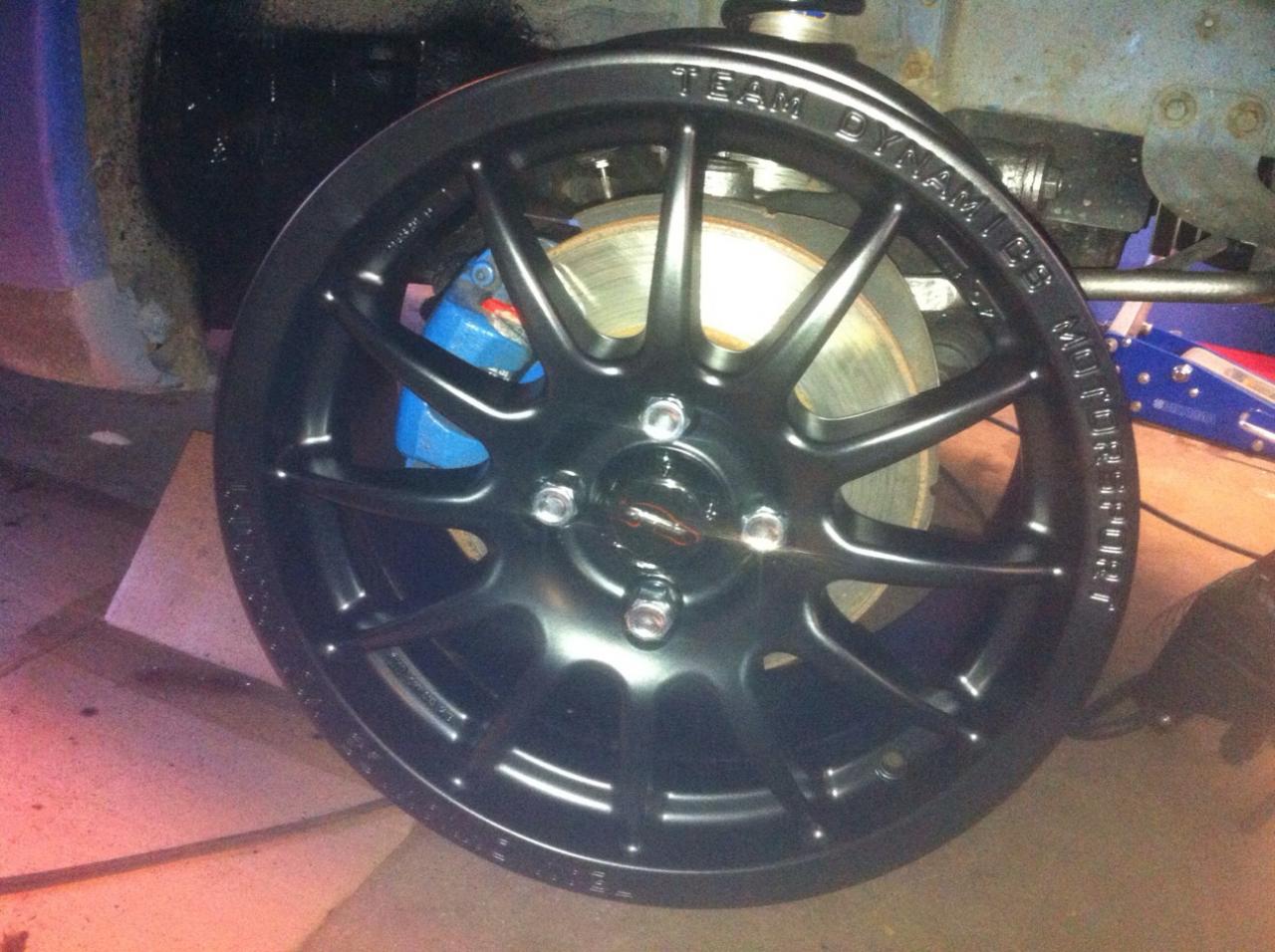

Mina nya fälgar. Saknas bara däcken.

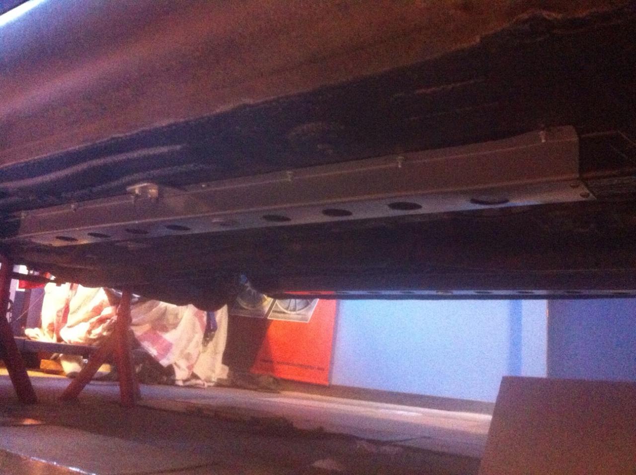

Frame rails 1.25mm plåt. Grymt stabilt hoppas jag.
