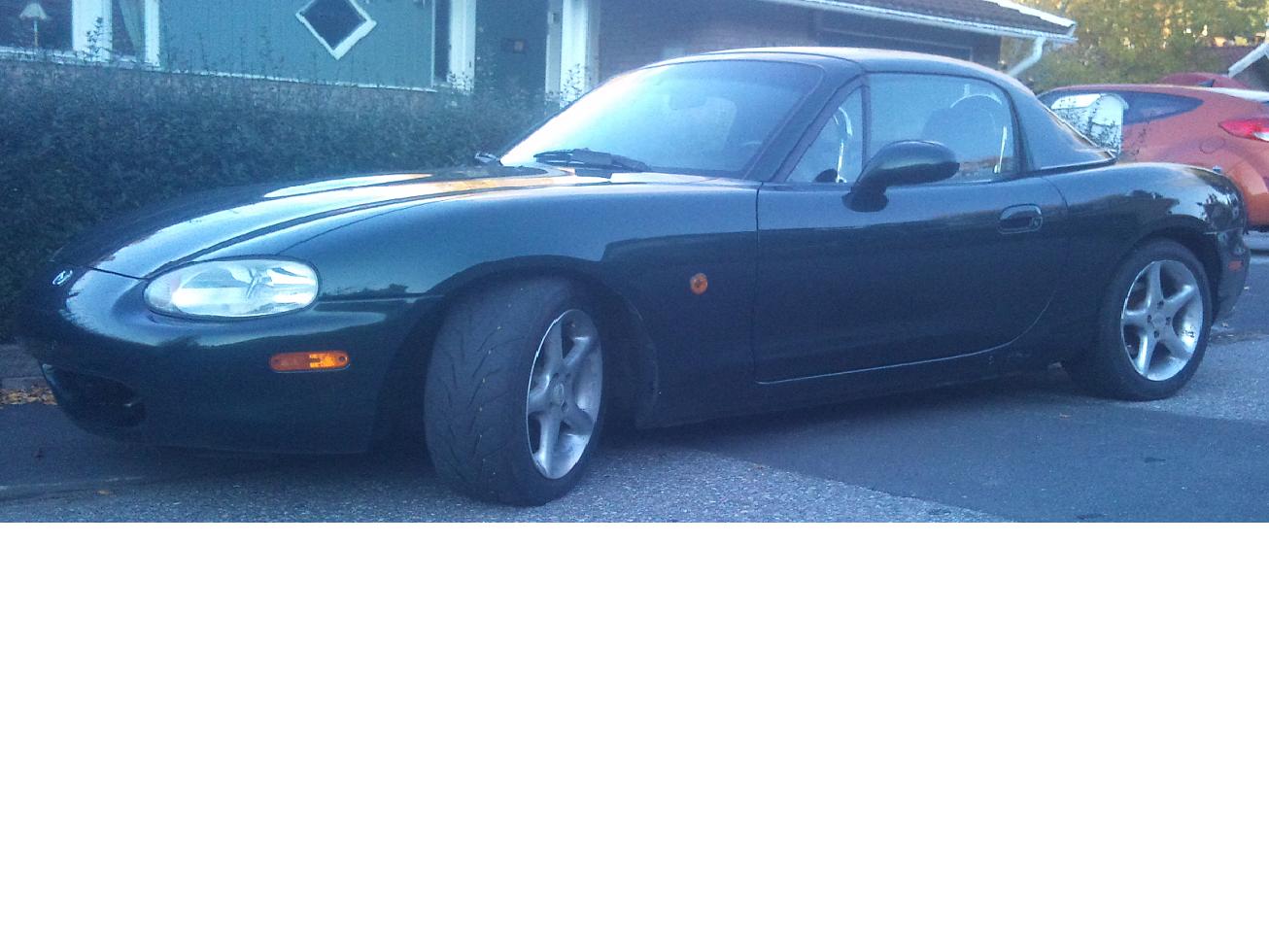

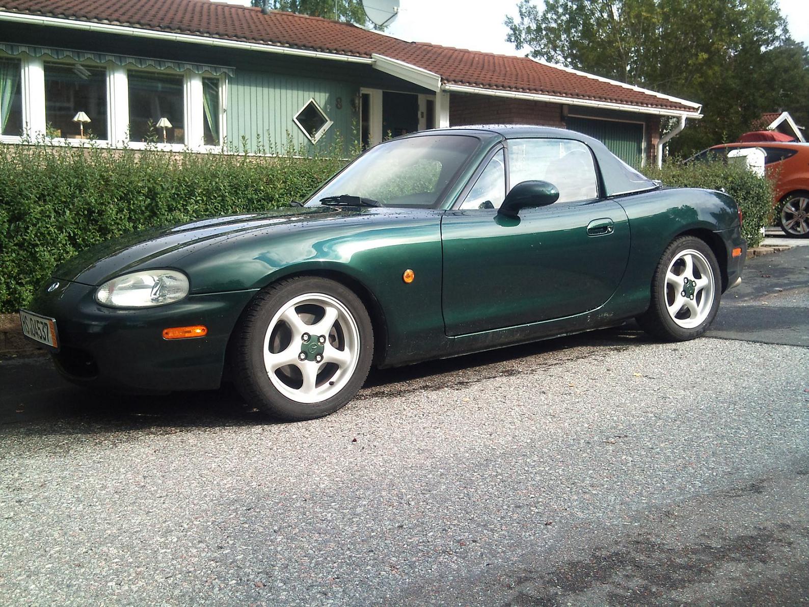

Tvättade bilen ordentligt och började tom vaxa för att se alla repor, i stort sett bara på främre och bakre spoiler man såg några djupare repor. På det stora hela så verkar bilen vara i hyfsat skick
Min lilla gröna
Min lilla gröna
Här är en bild på bilen när den står på gatan hemma efter en tur till Gröndal. Mats och jag deltog på en av de sista banträffar. Bilen saknar en riktigt störtbåge samt att det regnade hela dagen så jag vågade mig inte ut på banan i min bil helt enkelt.

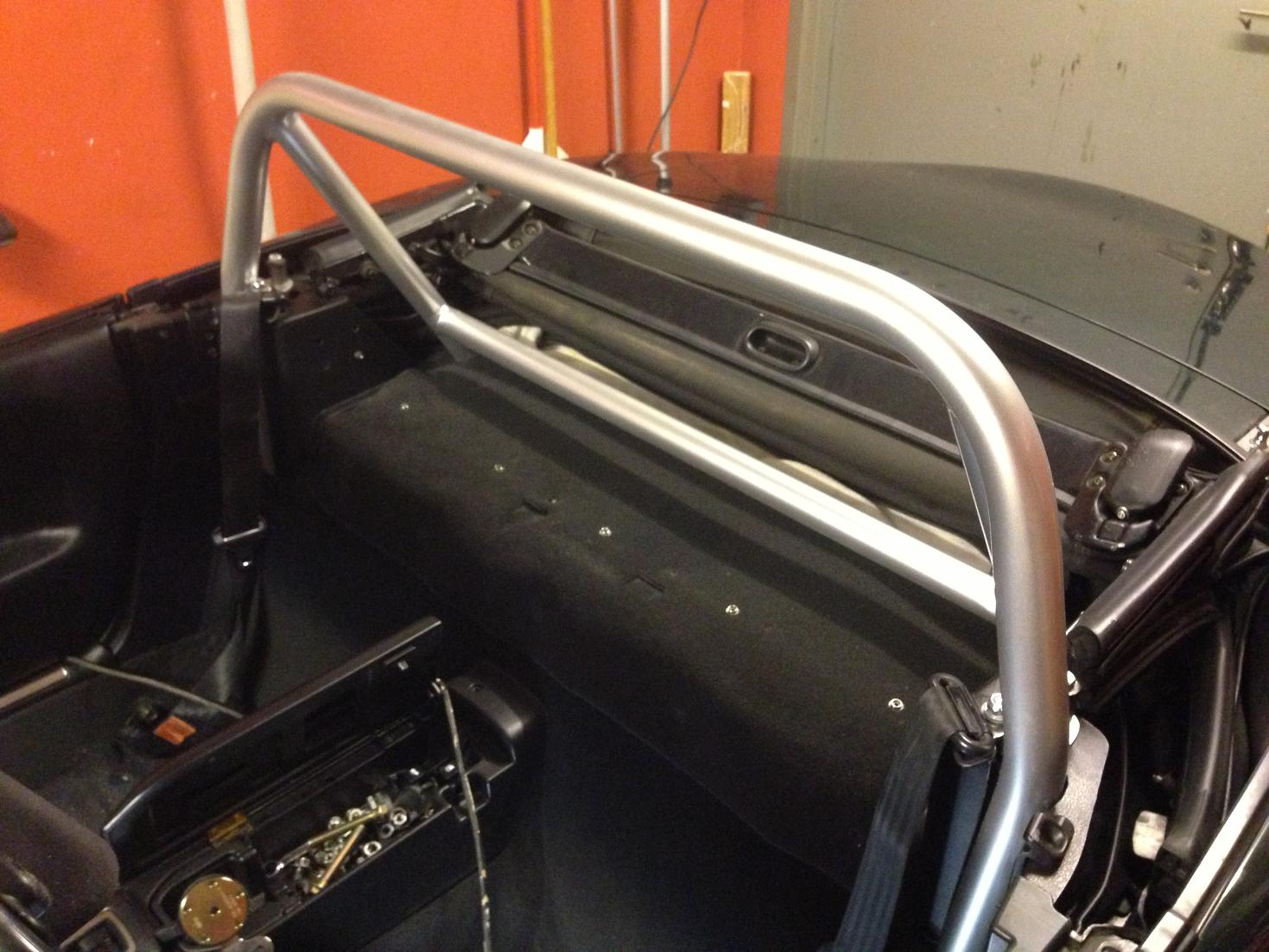

Bild på en Td http://www.mx5nutz.com/forum/index.php?showtopic=100038
Gp bågen går inte ner bakom stolen utan sitter bara ovanpå hatthyllan (förut var det så i alla fall kanske har ändrats)
Christopher Zell
NB 1998 grön - såld
Re: Tommy Finell - MX-5 1,8-2000
glitch wrote:Bild på en Td http://www.mx5nutz.com/forum/index.php?showtopic=100038
GP-bågen har ändrats sedan första utgåvan som mer eller mindre vilade uppe på hatthyllan (mer att betrakta som en stylebåge). Numera står den på "golvet" mellan bältestornen och är bultad både nedåt och åt sidorna in i bältestornen. Dessutom är den fäst i originalbultarna för övre bältesinfästningen.
Men jag är tveksam till om det går att ta ut vagnbok med den med tanke på bredden och fästplattornas area.
Anders S
Posts: 195
Post by Anders S »
Så här ser infästningen av GP-bågen ut. Själva bågen är välgjord men den behöver antagligen kompletteras med större och fler förstärkningplattor för att godkännas. TD bågen har en annan dragning av huvudbågens infästning som mer liknar Hard Dog och CC-bågen.

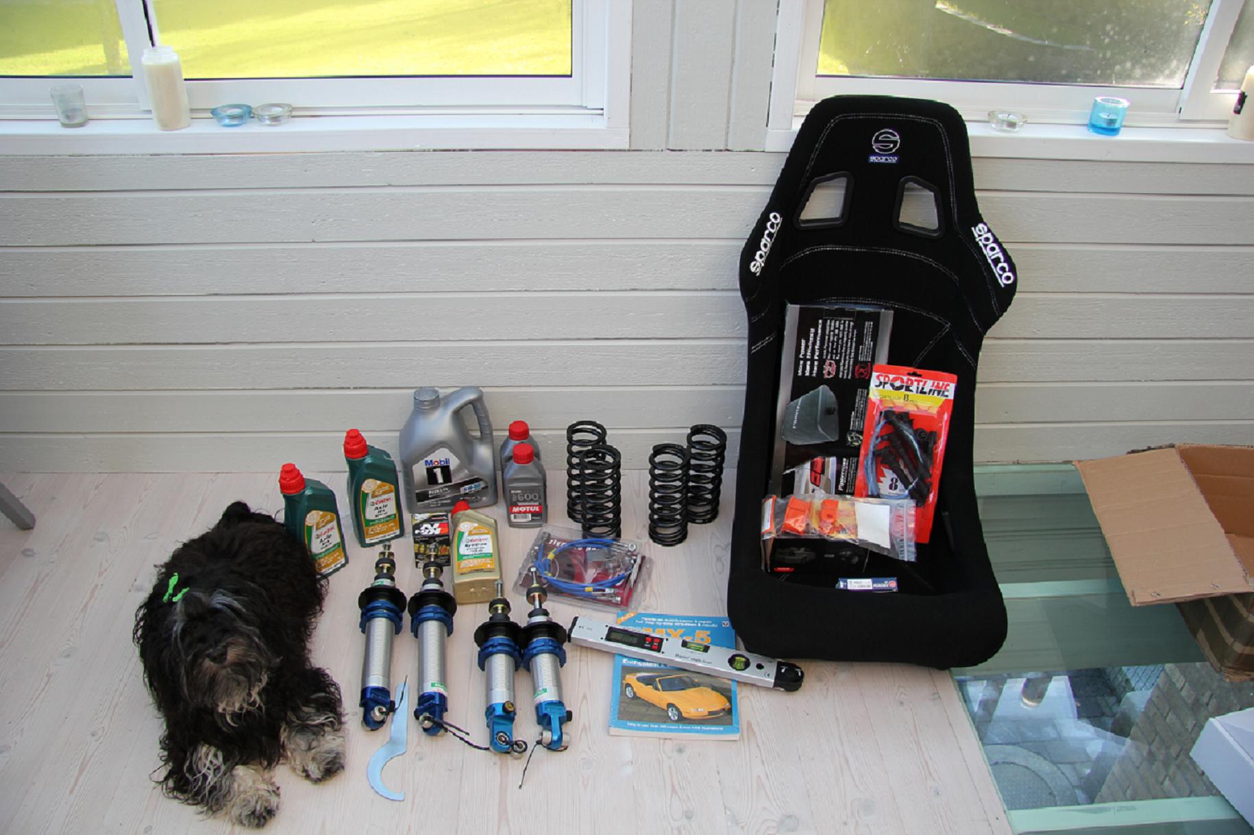

Lyckan är fullständig för idag dök det även upp ett paket ifrån MX5parts, som jag direkt packade upp.
Godis, namnam
Godis, namnam
Stolen är införskaffad tidigare och tyvärr var 6-punktsbältena restade, men de kommer. Har bytt bromsbeläggen tidigare i veckan(Carbotech). Efter besiktningen och inför helgen den 20/8 då jag sticker till Sala, skall alla vätskor, stålklädda bromsslangar, tändkablar, tändstift, oljefilter, luftfilter och bensinfilter bytas, det sistnämnda tyvärr restat.
Efter Sala blir det till att byta coilovers, fixa stolen och bestämma vilken båge som skall installeras. Det positiva är att det behöver bara bli klart till vårsäsongen börjar, ingen panik med andra ord. Köpte även nya bussningar till krängningshämmarna fram och bak, då de såg ut att vara lite dåliga fram. Sen måste jag väl fixa alla andra bussningar på sikt men det får bli efter någon kördag i vår, då jag mer vet hur bilen beter sig med nya coilovers
I bilden ser ni ett vattenpass, det är ett Digitalt vinkel-vattenpass från Jula. Får se hur det går att ställa Camber med det samt även toe-inställningar via andra tips på detta forum och rejsa.nu
Sist men inte minst så verkar det som om man skall ha en fyrbent medhälpare för framgång, och det har även jag. Jalla-jalla, snodde direkt en påse med oranga bussningar och drog iväg under dotterns säng, han gillar skarpa färger :lol:

Men nu efter nyår så påbörjade jag arbetet med att montera CC-bågen som kom 2 veckor innan jul och tänkte skriva ner några rader till er som har en NB och skall montera den.
Lesson learned so far.
1. När man klipper upp plåten för de bakre fästena, snåla inte för du kommer att lyft ur bågen flera ggr och hålla på och trixa för att få i och ur är bara jobbigt i längden
2. Rullbältet är i vägen, bara att inse att det måste flyttas. Fick bra tips för montering av Andreas Eckemark(Tack Andreas). Se bilden hur jag löste det då, men kontentan är att stoppa in bältet i bältestornet
bältesplacering
bältesplacering
Det går att dra fast nedre bulten med en hylsa ifrån bagaget med förlängare och ledad hylsa. Fick montera bort skyddet till bensinslangen men det går fort. Den nedre bulten fick man hålla i och fippla till så att den kom på plats och med en skåra så kunde man skruva med en skruvmejsel
3. Flytta ABS kabeln är ett måste. Jag flyttade den så långt bak vilket fick till följd att ABS kabeln blev väldigt sträckt och så fick jag ta hål i plasten i hjulhuset samt även böja staget för att få sladden att räcka
4. När man beställer bågen till en NB får man med en lös bältessträva. Det första du gör efter att ha fått bågen på plats är att mäta höjden du skall svestsa fast den på och sedan svetsar du fast den i bågen. För trots att jag hade svetsat fast ett plattjärn mellan de bakre strävorna för att minimera att bågen skulle röra sig så drog den ihop sig 7 millimeter när jag tog bort plattjärnet :bang2: . Eftersom vi saknade gas så fick jag pröva och spänna ut den med domkraft, vilket renderade en och annan svordom innan jag fick tillbaka samma mått mellan de bakre strävorna, Jag hade ju borrat upp alla hålen innan och i och med detta fick jag åter igen jobba med att fila upp de tidigare borrhålen för bågen blev inte exakt lika dan efter att strävan var fastsvetsad :
5. Plåten som skyddar bensintanken var bara att klippa upp, liksom mattan. lite bökigt att få mattan på plats när bågen är monterad, jag.
6. Nu är bågen på lack och skall bara slutmonteras om 2 veckor.
Ett sista tips, det tar längre tid än man beräknat. Är man sedan lat och inte gör rent ordentligt innan man svetsar(färg/underedsmassa) så jävlas det bara än mer som sagt. Har man dessutom bara 220V i svetsen och billig biltema tråd så krånglar det bara än mer.
Tror inte att jag hört min farsa använda så väl valda ord då det var han som svetsade :wink:

Yes, bågen tillbaka ifrån lack :banana: . Det blev silver metallic, bara så att jag kan blända alla som ligger bakom mig i fullt solsken :mrgreen:
Ser ganska snygg ut när den är på plats, eller hur!

Nu återstår bara att montera de nya dämparna och fjädrarna och sist men inte minst säkerhetsbrytarna, sen är det dags för race :burnout:
