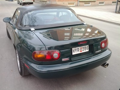

Hej allihop.
Har suktat länge efter en miata. Var helt övertygad om att det var en NB jag ville ha.
I går morse kom dock en fin NA 1,8 ut. 13000 mil, samma ägare i 9 år.
Bilen är rostfri, dock har den några skav i lacken här och där men inget allvarligt!
Planen med bilen? Bana!

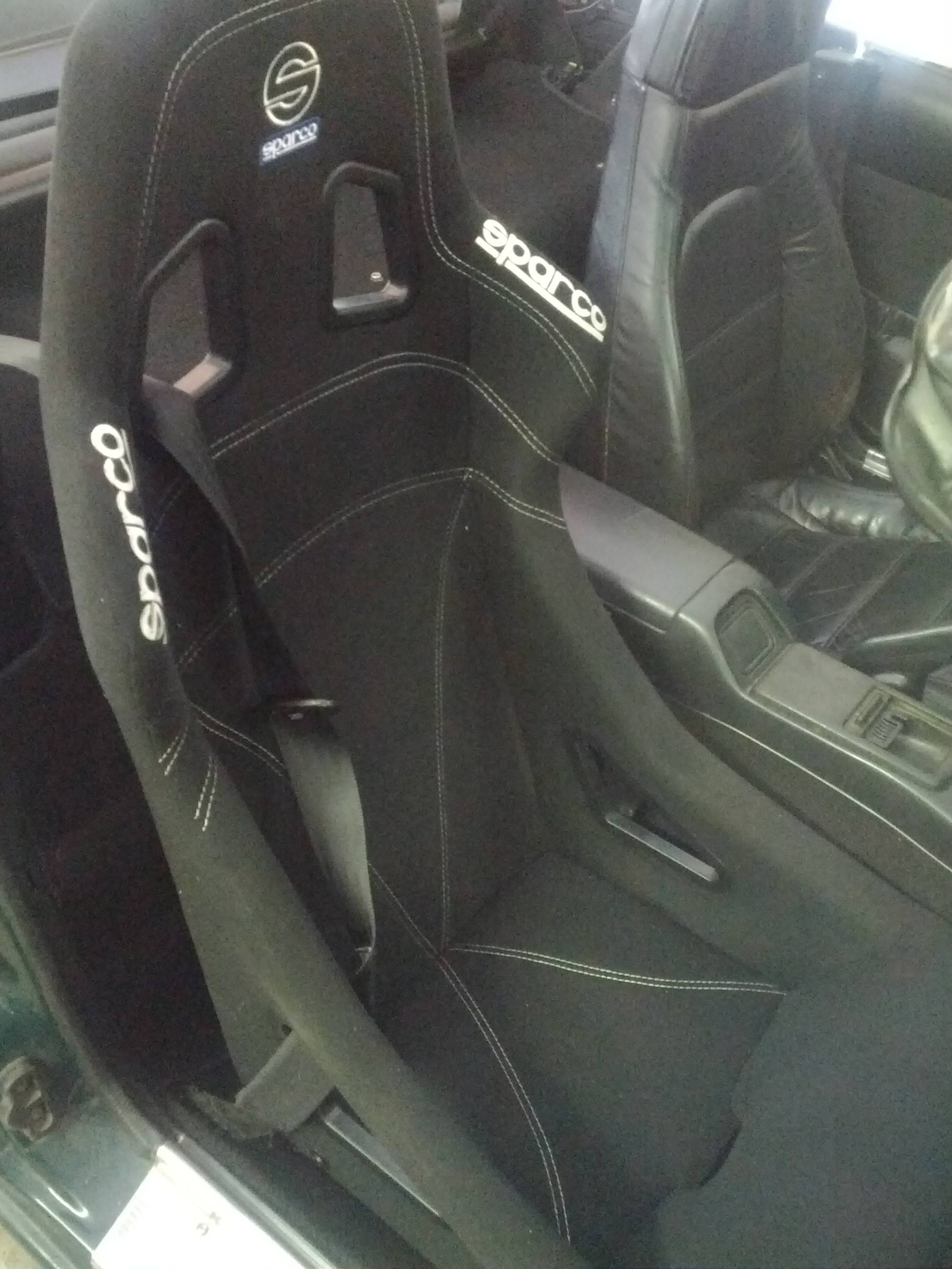

Delarna bara trillar in, idag inhandlades ett stycke Sparco Sprint V in.
Tyvärr är det tentaplugg fram till på måndag så det blir inget monterat innan dess.
Får sitta och tentaplugga i stolen under bågen med kamremmen runt halsen fram till nästa vecka.
Inget att klaga på hittills förutom att den är något trång över axlarna.

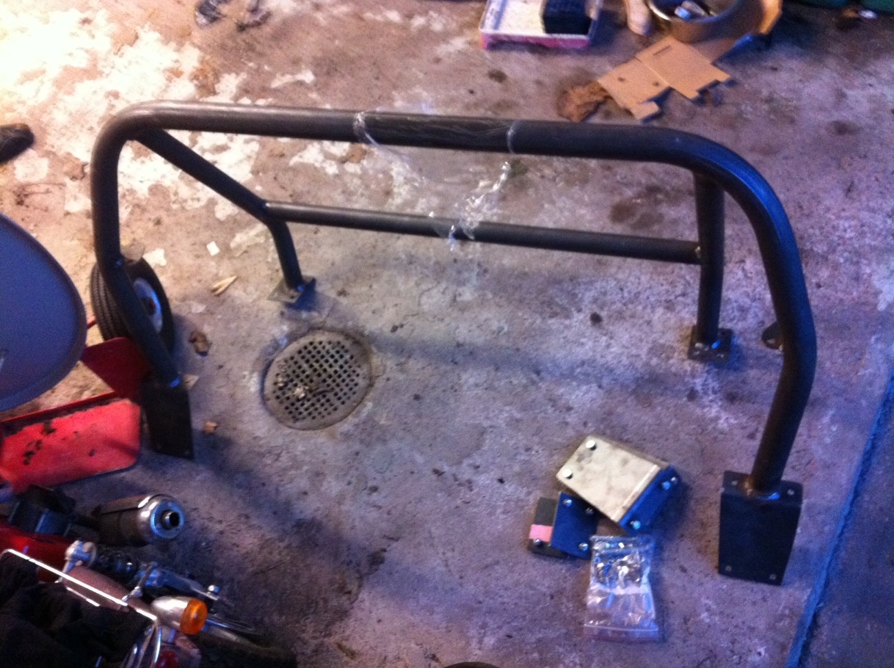

I helgen åkte buren i, gick rätt smidigt men tog ett tag. Blev ett antal i och urlyftningar.
Hade helst sett att burens främre fäste hamnade längre bak men i efterhand är det bara bra.
Stötte nämligen på ett problem, bälteshållaren fick inte plats så jag monterade den lite annorlunda. I sin tur resulterade detta i att bältet inte löpte som det skulle, det låser inte vid hastiga ryck och drar inte tillbaka bältet som det ska.
Har inte löst problemet än, funderar på hur det blir om man vinklar öglorna till bältesrullen lite lätt.
Det har ju lite med säkerhet att göra så något hafs är uteslutet :roll:
Förslag från er andra med competition cars bågar?

Det är ett vanligt problem med bågar av den här konstruktionen. Brukar väl lösas/förbättras genom att vinkla bältesrullen lite inåt mot bilens mitt. Sådana här underlättar också: http://www.good-win-racing.com/Mazda-Pe ... 1036g.html

Tackar! Åker till garaget i morgon. Ska böja fästena samt vinkla bältesrullarna några grader mot kardantunneln så de löper bättre :idea:
