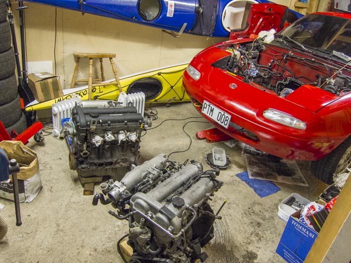

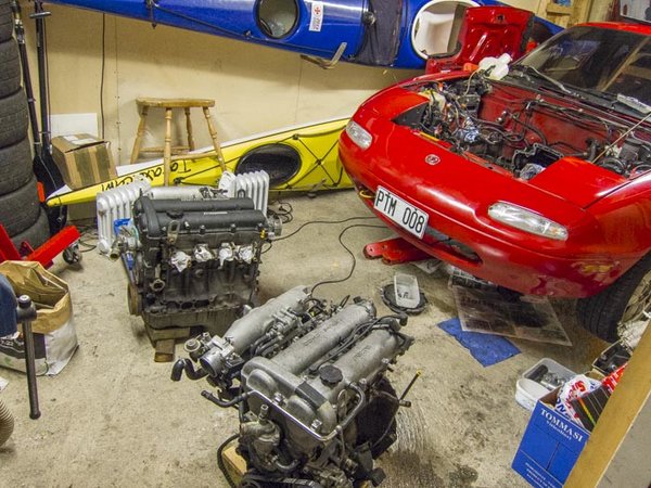

Första etappen avklarad :D Nu är det bara resten kvar ...
Dubbelmotor - dubbelt så bra ...?

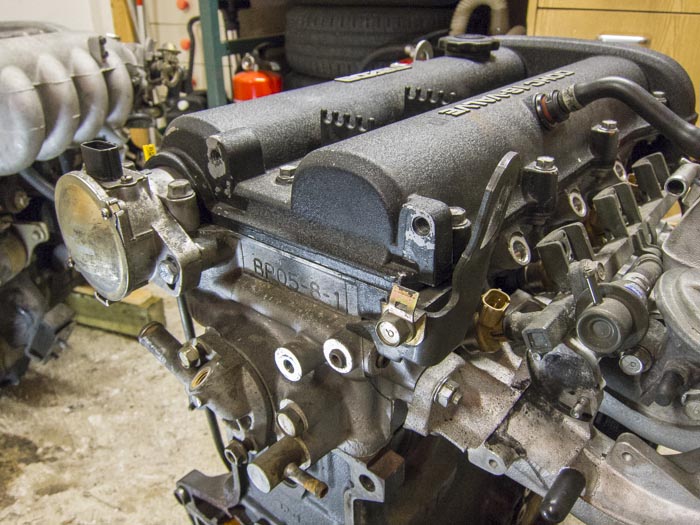

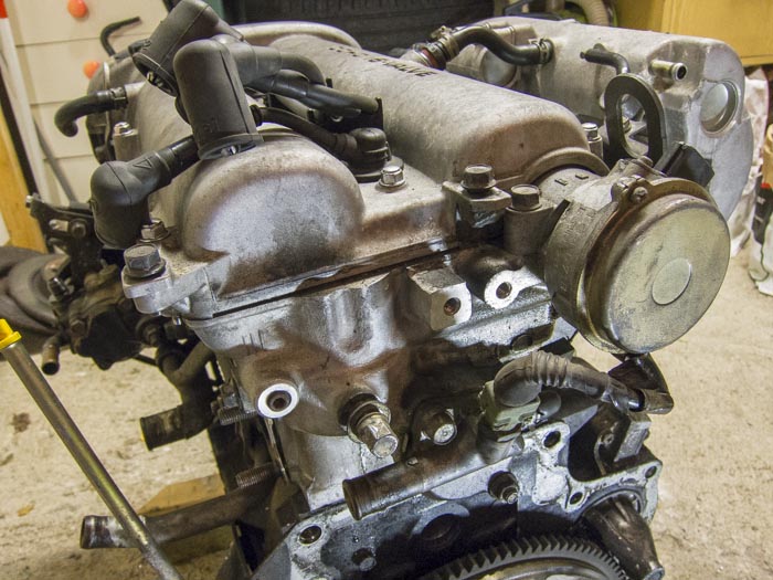

När jag nu kan studera motorerna hittar jag fler skillnader än jag önskar:
Har fattat att tändspolarna kan flyttas över från 1,6- till 1,8-motorn. Men när jag tittar på motorerna är det skillnad på infästningarna. 1,6an har dessa monterade med de övre skruvarna uppifrån, medan 1,8an har samma skruvar bakifrån motorn. Finns det någon genväg som jag inte känner till, eller är det att skaffa fram de tändspolar som passar 1,8an (eller är det bara infästningen som skiljer :think2: )?
1,6an med infästningarna uppåt
1,8an med infästningarna bakåt
Även generatorremmen skiljer, så det blir nog till att byta generator också, precis som vid motorbytet i förra miatan.

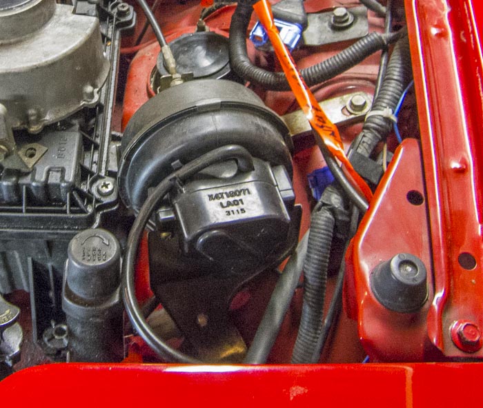

Dagens fråga är idag två stycken:
1. Kan jag låsa svänghjulet/vevaxeln på något planerat sätt? Allt snurrar när jag ska ha loss svänghjulet för att kunna ta det med över på nya motorn. Eller måste jag blockera det på hemsnickrat sätt?
2. Vad är det för burk som sitter just bakom vänster framljus. Det går en kabel raka vägen in genom torpeden. Se bild.
Vad är detta för burk?
Posts: 290
Re: Mats Lundin - MX-5 1993 racer
Post by Alexander Mullaart »
Du ska använda tändspolarna från 1.6an men får tillverka ett eget fäste. Jag kapade bort nedre hälften av standardfästet och fäste denna i två 90 graders vinklar från toppen med bult och mutter i de två övre hålen (efter att ha tjuvkikat på farsans bil). Men man kan ju självklart göra det snyggare än så. Smidigast att använda 1.8ans generator.
1. För att få av svänghjulet kan du skruva tillbaka en av bultarna till lådan i blocket och kila fast valfritt verktyg med gummihandtag mellan denna och svänghjulets tänder. Jag tog en gammal skruvmejsel, handtaget blev lite skadat.
2. Den där burken satt inte på min bil när jag köpte den. Vet inte vad det kan vara.

Detta forum är kanonbra, :banana: tack så mycket :bow: . Härligt att så snabbt få svar.
Edit: Och tack Niklas :bow: . Crusie Control hade jag aldrig gissat på. Och den sidan ska jag spara, mycket nyttigt där. :D
