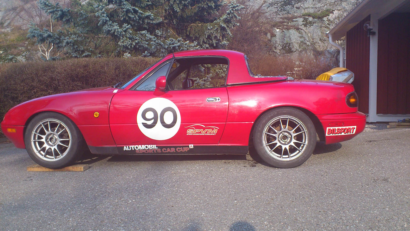

Hardtop'en är klar och på plats. Tid är beställd i veckan hos lokal glasis som ska få sätta dit bakrutan på rätt och riktigt sätt.
På bilden ser bilen ut som en pickup när rutan saknas - lattjo.

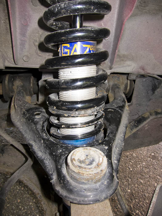

I övrigt har jag jagat ett klonkande som uppstod i slutet av Sala-träffen. Det hördes från framvagnen i de två högerkurvorna som utgör vändpunkterna på banan. Har letat igenom framvagnen efter någon lös bult men inte hittat något. Såg däremot att fjädrarna ifram går emot den övre bärarmen vid genomgången. Är det allvarligt, kan det vara där ljudet uppstår (se bild)? Jag har försökt provocera fram ljudet igen på Bilprovningens asfalt men inte lyckats.
Främre fjäderben, båda sidor samma symptom

Nu är jag förbryllad och förundrad. Hoppas det finns några goda råd här ute i cyberrymden.
På Gröndal senast, fick jag ett klonkande i höger fram. Lyfte av höger framhjul och fann att den nedre låsringen på mina Gaz coilovers, inte låg dikt mot den övre. Skruvade upp och drog åt låsringen. På nästa pass fick jag istället ett "durrande", vibrerande ljud i bilen/framvagnen så fort jag vred ratten det minsta till höger. Ny koll bakom hjulet men hittade inget som var löst eller låg emot. Avstod vidare körning och körde ändå hem bilen.
Efter att ha letat igenom framvagnen idag kan jag inte hitta något fel. Inget som sitter löst eller ligger emot. Men det är ju svårt att se när man hissar upp bilen. Har också kollat med framhjulen på garagetröskeln så jag kommer in under den, och tittat med hjulen åt höger och åt vänster samt rakt fram. Men inget som ger mig någon ledtråd. Jag drog åt låsringen ordentligt på höger fram (men faktiskt inte på vänster, och inte heller har jag kollat bak - men det känns väldigt mycket framvagn över problemet). Problemet kvar har jag konstaterat efter provkörning.
Det syns på fjädrarna att övre bärarm går emot när bilen fjädrar. Bilen har max negativ camber i fram och det är trångt mellan bärarmar och fjädrar, men det är lika på båda sidor och så har bilen sett ut och körts sedan jag köpte den. Jag hade ett klonkande ljud redan i maj förra året efter Salaträffen. Inte heller då hittade jag något specifikt men drog åt alla bultar i framvagnen som jag kom åt och sedan har det varit lugnt. Hmm ...., kanske något där? det har jag inte kollat ännu. Får bli i morgon.
Friska idéer mottages.

Klonket försvann efter att ha dragit åt låsringen på coilovers'en på höger fram. I stället kom "durrandet", en subtil vibration i bilen. Känner det i fötterna ... :?

Går justermuttern mot övre länkarm vid normal ride height, dvs när bilen står på backen med förare, eller bara vid stor infjädring?
(Jag hade det problemet när jag försökte använda hjälpfjädrer tillsammans med de 8" fjädrar som GAZ levererade, fick byta till 6" fjädrar istället.)
Funderar på om detta kan föra över vibrationer?
Isf kan du ju testa att höja den något och se om det löser problemet.

Jo, justermuttern ligger just vid övre länkarm. Det är vad jag själv har trott på, men tycker att det har varit så i de nästan två år jag har kört bilen och så visar sig problemet nu. Men det är värt att testa genom att skruva bort justermuttrarna från länkarmarna och ut och köra.

Jag har inte skruvat bort låsringarna från länkarmarna. De sitter under övre länkarm och det är fjädrarna som ligger intill i normalläge, men det är spel däremellan. Det är en lång väg att skruva fjädern för att få fritt vid länkarmen. Kanske kommer senare.
