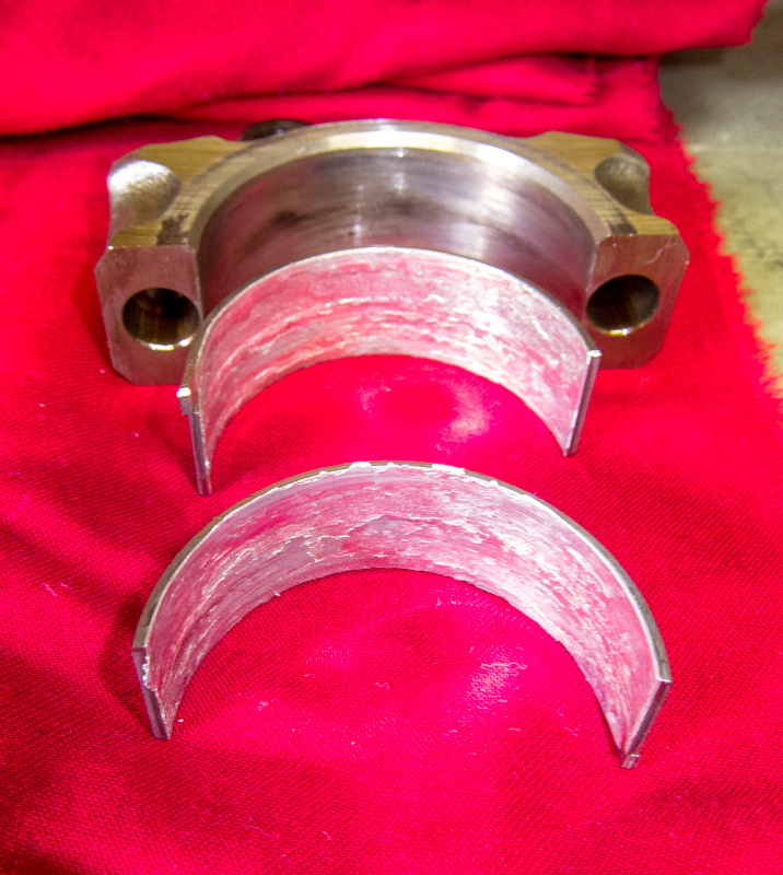

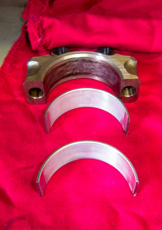

Jag låter bilderna tala ... :shock:
Fint vevlager
Fint vevlager
Ofint vevlager
Ofint vevlager

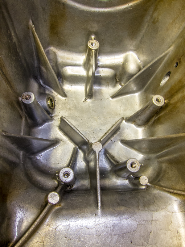

Hittade intressanta saker idag när jag städade oljetråget ... :(
Ska väl inte vara där ...?
Men sedan blev det fint! :D
Synd att grisa ner med olja här.
