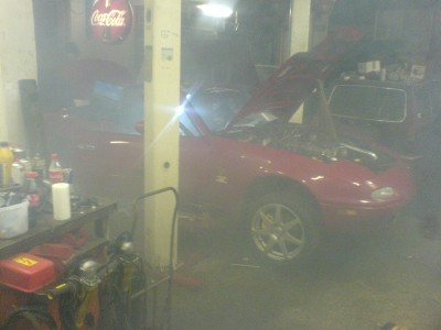

Kopplade på Vemset idag. Pelle och Jimmy programerade och trixade, och till slut startade bilen.
motorn lät jättefint och allt verkar funka (än så länge) :bow:
imorgon blir det nog provtur om vi hinner koppla på det sista och få lufttempen på plats.
första röken liger tät :)
Ställer tändning o trixar
