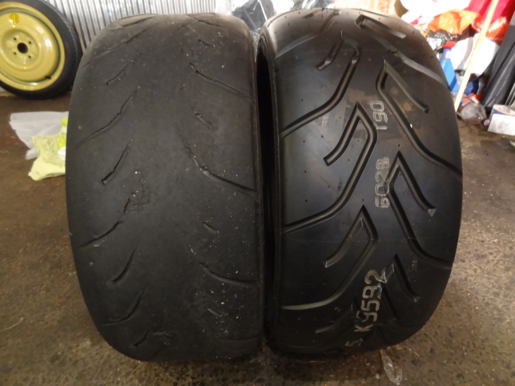

Då börjar det dra ihop sig till sista tävlingshelgen för säsongen. Föraroverallen är tvättade (luktade skunk återigen när jag tog fram den) och imorgon bitti ska bilen till verkstad för 4-hjulinställning och montering av nya sulor. Hoppas att bättre koll på däckstrycket (Yokohama har jag lärt mig bör ha lägre varmtryck än Toyo) och mer camber ska förhoppningsvis göra att jag kan undvika denna typ av slitage igen:
Har dessutom investerat i en extern mikrofon till GoPro-kameran eftersom jag normalt kör nercabbat och vindbruset där kameran sitter inte är nådigt. Så nu är kamera-höljet "förstört" eftersom jag fick borra hål i det för att kunna ansluta mikrofonen.
Ska bli riktigt kul att få tävla igen och jag hoppas den ökade cambern fram ska göra susen för balansen i bilen.

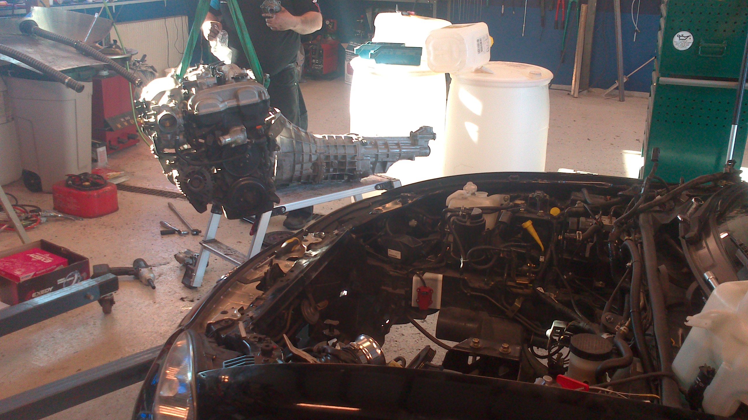

Kändes lite småstressigt i början på veckan när bilen såg ut så här och vagnboksbesiktning inte var inplanerad:
Men nu är bilen tack vare Anders Träff och hans mekaniker Uffe ihopskruvad med ny koppling. Frågan är bara vad jag glömt inför första tävling som går av stapeln nästa helg :?:
