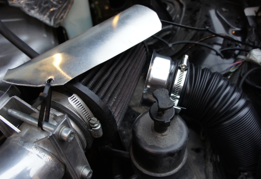

Min erfarenhet med att dra slang för att få kallare luft är att ganska mycket skit dras upp till filtret.Andreas E wrote:Det blev en snabb hemmasnickrad variant som förmodligen inte gör så mycket nytta med en slang från hålet där dimljuset satt i fronten...
...till filtret och dessutom böjde jag till en plåt för att skärma bort den värsta värmen från grenröret (frågan om plåten gör mer skada än nytta när den är så nära filtret
Skulle tro att det gör nytta i början men sedan kommer filtret att sätta igen och du kommer tydligt att se var slangen tillför luft/skit på filtret.
Utymmet kring filtret borde nog vara mer fritt, och jag kan tänka mig att det svarta spännbandet nöts av ganska kvickt när det börjar vibrera.
Om skiten tar sig dit så tar luften garanterat sig dit med.Miatamannen wrote:Min erfarenhet med att dra slang för att få kallare luft är att ganska mycket skit dras upp till filtret.Andreas E wrote:Det blev en snabb hemmasnickrad variant som förmodligen inte gör så mycket nytta med en slang från hålet där dimljuset satt i fronten...
Mera luft runt filtret skadar ju inte heller. Det är endå en hel del luft som ska in i motorn.
(1.8/2) * 5000 / 60 = 75L Om jag nu tänker rätt blir det ca 75L luft i sekunden som ska in igenom filtret vid 5000rpm. Dvs 75 mjölkpaket i sekunden. (Teoretiskt)
Rent logiskt borde det vara bra med så mycket fri luft som möjligt och gärna kallt.
Rädd för skräp. Sätt ett finmaskigt nät över slangens ende vid luftfiltret.
Edit: Ang insugstemp och avskärmningar så säger minna loggar att det gör marginell skillnad när bilen faktiskt rullar. Därimot får man en skyhelvetes insugstemp när man står stilla eller köar utan avskärmning.

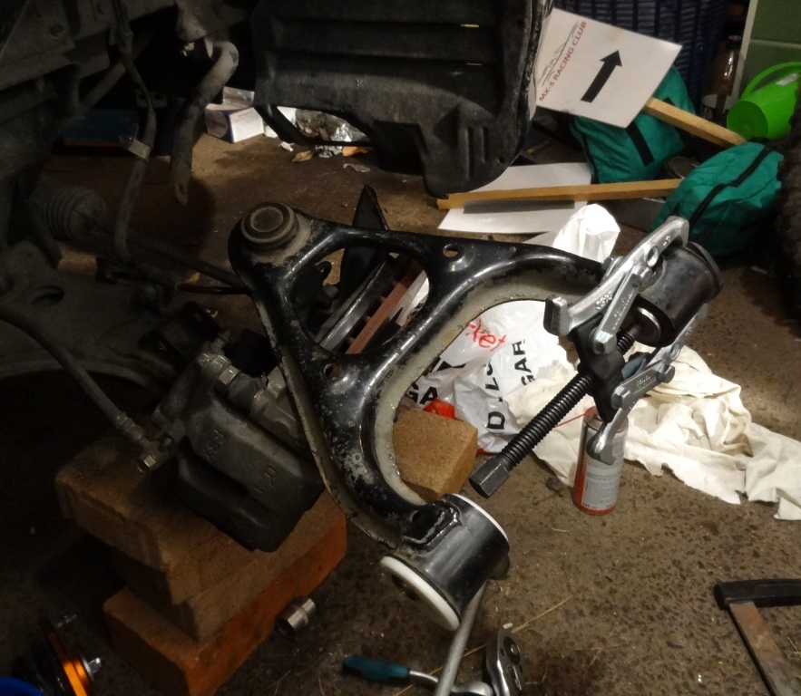

- Posts: 2635
Då har bilen äntligen fått mer camber fram efter en del strul:
viewtopic.php?f=5&t=2554
Ett tips om det är någon annan som planerar att montera offsetbussningar i de övre främre bärarmarna: Det är inte alls svårt att göra det med bärarmen fortfarande monterad i bilen. Lossa bara stor bulten bak, ta loss coilovern och sväng runt bärarmen Har inte mätt hur mycket camber det blev efter bussningsbytet men mitt ögonmått säger att det nu är mer camber fram än bak. En grov gissning baserat på att jag har -2,5 bak är att det är typ -3-3,5 grader fram nu vilket borde vara OK. Får se om jag hinner/orkar lämna in bilen på hjulinställning eller om jag kör den som den är resten av säsongen.
I samband med bussningsbytet passade jag även på att höja bilen fram 5 mm (den var lite väl låg tidigare) samt att byta tillbaka till den grövre krängningshämmaren från Racingbeat fram (hade satt på original innan Bankalaset på Kinnekulle för att komma ifrån värsta understyrningen - men jag tänker nog ta med originalkrängaren till Falkenberg så jag kan byta ifall understyrningen fortfarande inte är botad).
Har även passat på att beställa nya däck eftersom de nuvarande tog slut på Anderstorp. Det får bli Yokohama även denna gång - när man är utan möjlighet att ha med dubbla uppsättningar däck känns Kumho lite för hardcore för min smak.
Ska bli kul att se hur bilen är att köra på Falkenberg
