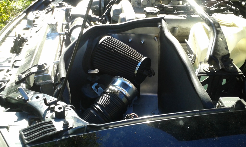

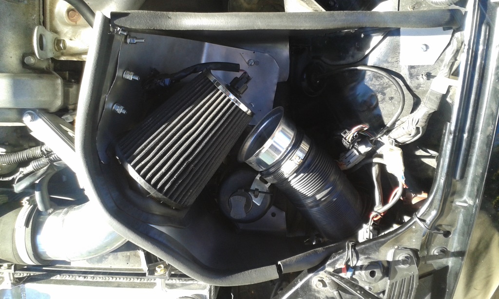

- Posts: 2634
Fick ett ryck och gjorde en "air intake box" med hjälp av Cardboard Aided Design:
Även om det inte långt ifrån helt lufttätt mot motorn är det iallafall bättre än tidigare. Tanken är att större delen av luften kommer via slangen som går från dimhjulhålet och denna lösning kommer garanterat gör att bilen går mycket snabbare /Andreas E
- Posts: 90
- Joined: Fri 24 Apr 2015, 14:57
- Location: Borås
Snyggt...
Den typen av CAD fungerar utmärkt. Jag gjorde mitt CAI på samma sätt.
