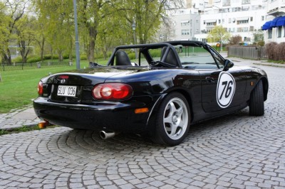

Då var man äntligen Miataägare igen. Denna gång en svart NB (faceliftade NB - sportmodellen från 2001) där planen är att den ska gå från komfortkryssare när den köptes till helgracer = Vardagsbil för transport som med byte till R-däck och racestol blir helgracer vid behov. Tanken är att den precis som min förra Miata i framtiden ska vara en kompromiss mellan bruksbil och banbil för MX-5 Cup och konbana.
Chassi

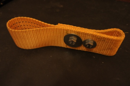

Det jag lyckats med som är rejsrelaterat sedan jag köpte bilen är:
1. Beställa fjädrar och dämpare (halvbudget med Ksport circuit racing coilovers med hårdhet 12 fram och 8 bak)

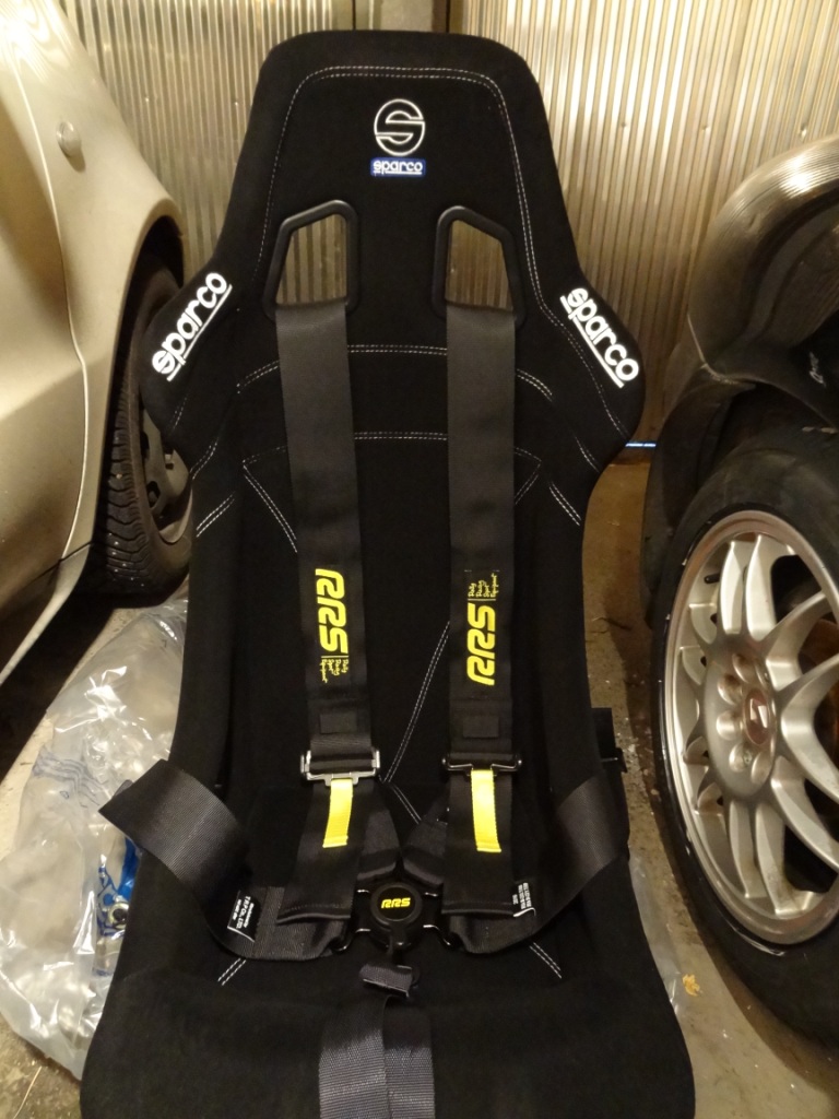

2. Beställa båge från Competition Cars (den är på gång att skickas nu efter lite försening pga att de höll på med båge till en NC som ska köra i cupen nästa år :up: )
3. Beställa bälte och stol (6-punkt bälte + Sparco Sprint V - vet att det finns risk att jag ångrar mig när jag köpt HANS Ronnie :oops: men dels är jag snål ocvh dels vill jag ha en stol som får plats i sidled med originaldörrsidan) som jag förmodligen kommer hämta i veckan
4. Velat fram och tillbaka vilka fälgar jag ska köpa (OZ Ultraleggera (15x7) eller 6UL (15x8) som är dyrare) utan att jag lyckats bestämma mig ännu

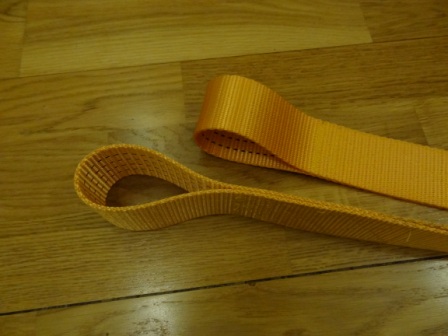

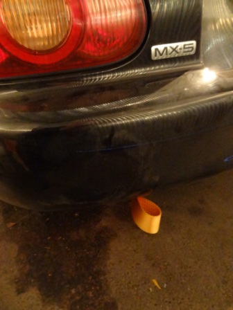

5. Sytt bogseröglor. Hade tänkt använda samma lösning som på förra bilen med infästning av dem men när kröp under bilen visade det sig att NBns bogseröglor monteras på ett helt annat, krångligare sett så nu har jag fått tänka om lite.
6. Lättat bort några hundra gram (mattor på sidorna i bagageutrymmet). Försökte ikväll lätta bort den ena bogseröglan bak men när jag upptäckte att man måste ta bort hela kofångaren för att komma åt bultarna den sitter fast med orkade jag inte fullfölja utan sparar det tills jag har lite mer tid och ork.

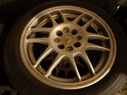

1. Köpt begagnade 15x7 OZ fälgar (gjorda för Renault Clio Sport) som det ska vinterdäck på

Kan du beskriva lite mer ingående vad som var problemet med bogseröglorna?
Är det framför allt bak som det skiljer sig?
Jag har bara kollat fram än så länge och kunde inte se några problem med Julas bogserrem, om det nu var den lösningen du hade på din förra bil? :think2:
Svarar på min egen fråga. :D
Tog en titt bak ikväll och konsolen med bogseröglan är svetsad i karossen. Tror det lättaste blir att bara knyta en bit rem i befintlig ögla och tejpa upp den så den inte hänger ner.
Fram kan jag inte se något problem att använda Julas bogserrem eller liknande.

Jag började fixa med bogseröglan bak (eftersom bilen står med fronten mot garageväggen...) så jag har inte hunnit kika på hur det ser ut fram. Kom fram till samma slutsats som dig med rem i befintliga öglan bak.
Låter bra att det är mer likt NA fram :up: .

Här går det lite sakta framåt.
Har fått klart lösningen för den bakre bogseröglan:
Original bogserögla kommer sitta i den lilla öglan och den stora öglan kommer titta fram under kofångaren bak.

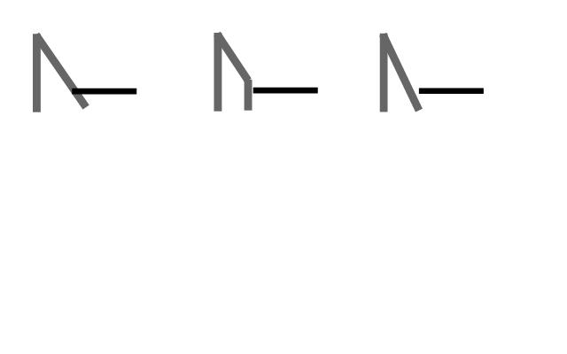

Är det en standard CC-båge eller är den ändrad något pga glasruta?
Om man inte bockar bakåtsträvorna utan drar dem rakt ner till plattan blir det lite mer plats för cabben och rutan kommer längre ner.
TPR wrote:Är det en standard CC-båge eller är den ändrad något pga glasruta?
Det jag beställt är en CC-båge för NB (med lite bockade bakåtsträvor) där jag kommer få "bältessträvan" lös vilket ska (om jag har rätt) göra att glasrutan ska gå att få ner helt. Bältessträvan kommer jag fixa till själv och bulta fast i bältestornen.
På min båge var det inte bältessträvan som var problemet utan att tyget i cabben sträcks runt bakåtsträvorna. Med raka strävor blir det lite mer plats och cabben kommer längre ner.
TPR wrote:På min båge var det inte bältessträvan som var problemet utan att tyget i cabben sträcks runt bakåtsträvorna. Med raka strävor blir det lite mer plats och cabben kommer längre ner.
Hmm :think2: Trodde att CC-bågen för NB med bockade bakåtsträvor var framtagen för att det skulle gå fritt med glasruta? Kollade på Peter Dahlqvists bil i somras och där fungerade CC-bågen med glasruta (det var visserligen inte mycket marginal men det fungerade).
Hur mycket tog det i på din och hur långt från att gå hela vägen ner var rutan på din bil?
Gör han en specifik NB båge numera?
När jag beställde våren 2010 så hade han inte en sådan.
Martin Wahlberg hade en CC-båge i sin NB så jag mätte en del på hans och skickade ritning till CC.
Har för mig att bakåtsträvorna sitter ngt mer isär, men det rör sig om några mm.
Möjligen satte vi bockningen ngt längre ner vilket ger lite brantare vinkel och någon extra cm utrymme för cabben.
Men om man drar dem rakt ner utan bockning ger det mest plats utan nackdelar som jag ser det.

Några små steg har det blivit i helgen för att få bilen närmare MX-5 Cup:
Bakre bogseröglan är på plats:

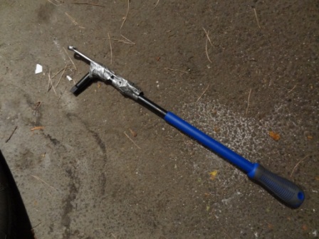

Efter en del slit lyckades jag få bort de främre original bogseröglorna. Bultarna satt som berget och då jag inte har varken vettigt garage eller vettiga verktyg för att skruva fick jag vara lite kreativ (silvertejp är lösningen på alla problem):
Totalt har jag nu lättat bort "hela" 3 kg (bogseröglarna fram, isoleringen på insidan av motorhuven och mattorna på väggarna i bagaget).
Sedan har jag hämtat stol och bälte:
Har lovat mig själv att stol, bälte och främre bogseröglan ska vara på plats innan nyår.
Sedan har jag gjort en orejsig modifiering också - nu rullar bilen på vinterdäck (bra timing då snön kom till Västerås idag):
Snygga vinterfälgar! Ser ut som riktigt kul kombo det där (snö och miata) :up:
Lejban wrote:Snygga vinterfälgar! Ser ut som riktigt kul kombo det där (snö och miata) :up:
Tack, tack. Nu blir det faktiskt OZ Racing fälgar på alla mina uppsättningar däck (race, sommar och vinter) - undrar om man kan få spons då jag är så märkestrogen :wink:
