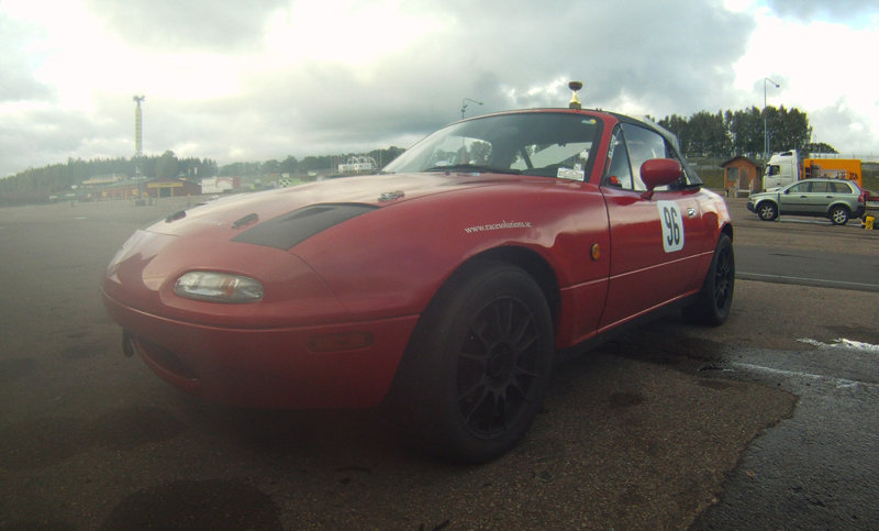

Så här såg bilen ut i September 2011.

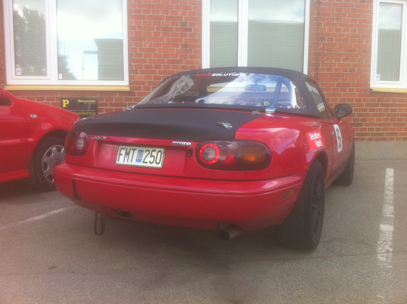

det har inte hänt särskilt mycket på sistone förutom att jag lackerat hardtopen, popuplocken och monterat nya hardtop-fästen. Hoppas på att hinna montera hårdare fjädrar till coiloversen i helgen. I brist på annat bjuder jag på en liten bild på bilen i dess nuvarande form :). Kan för övrigt varmt rekommendera Rennenmetals fästen, grymt fin finish på deras produkter.

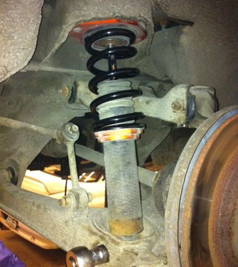

Igår monterades äntligen fjädrarna jag haft liggandes i garaget ett par månader (12.2kg fram, 9kg bak), förhoppningsvis ger dessa i kombination med bra hjulvinklar önskat väggrepp :). För övrigt har tändningen ställts in och coolant-reroute kitet hårdtestats (det verkar fungera bra). Kan rekommendera m-tuneds kit till den late. Nästa vecka ska cornerweight och hjulinställning göras.
