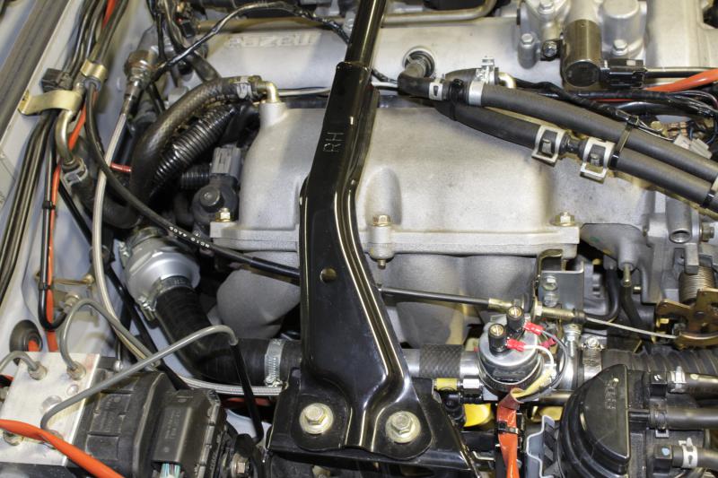

Re: Thomas Pihl - MX-5 1.8 -99 Roadsport C
Jag har bytt mina för några veckor sedan , detta gäller för NB FL -04, infot nedan har jag hittat på olika forum och använt., det är ett lirkande för att få grejorna på plats med går. Jag hade god hjälp av att ha två stycken domkrafter
* Bort med staget mellan dämpartornen, den är i vägen när du lyfter upp motorn med domkraft
* Lossade röret till koppliingen som går på torpeden bakom motorn, den är ivägen när motorn lyfts upp
* jag tog bort grenröret, såg ingen anledning att tråckla och pilla mer än nödvändigt, så lätt som möjligt ska det vara.
* Tog bort insuget också, av samma anledning som grenröret + rerouten (slangen) till kylaren
* Lossade kardanen och PPF:en --- så att motorn kan justeras lättare med domkrafter
Som sagt inget avancerat jobb men pilligt, underlättar om man är två som hjälps åt.

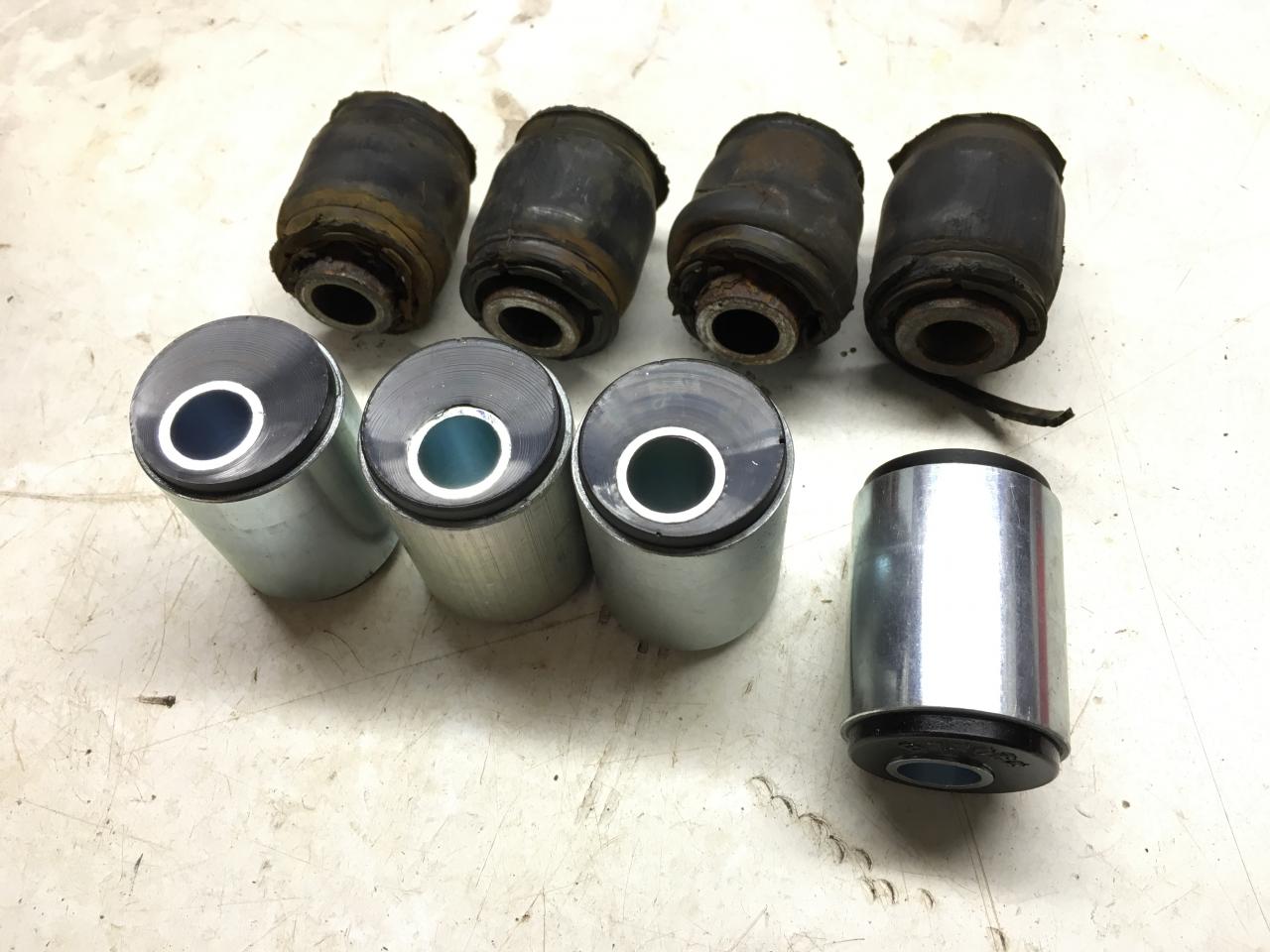

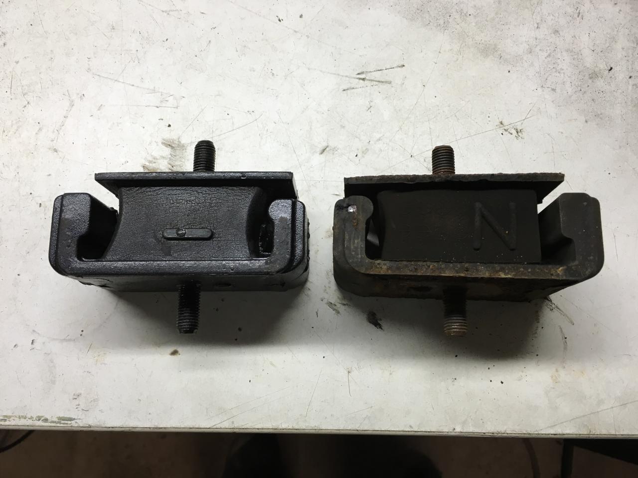

Har haft två mycket produktiva kvällar i garaget (så kan det gå när Thomas S inte är där och tjatar så mkt... )
Lyckades få loss motorfästena genom att lyfta med domkraft, hoppas jag även lyckas få dit höger sida igen, det var trångt.
Såg inte så slitna ut som befarat men nu byter jag iaf till hårdare:

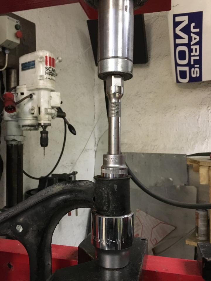

Lyckades även ta loss övre länkarm fram och pressa ut de gamla bussningarna.
Gick faktiskt väldigt enkelt:
De slitna originalbussningarna ska ersättas med fina offset bussningar från Whiteline.
Enligt Thomas S ser de betydligt bättre ut än de Powerflex Black Series som han installerade förra året.
Hade tänkt att byta bussningar även i de nedre länkarmarna men det får nog vänta till nästa år...

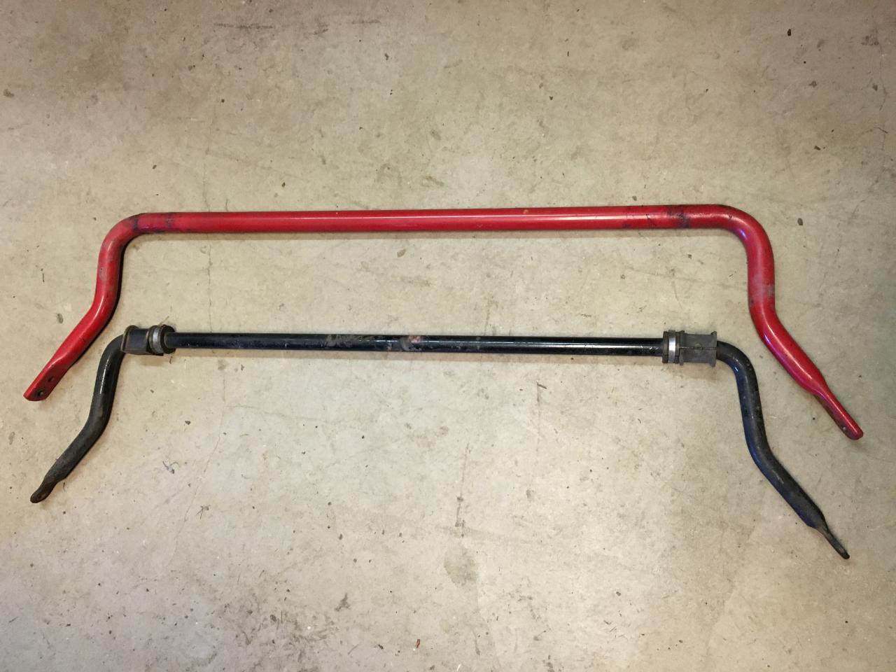

- Original kränghämmare monterad
- Softtop monterad istället för hardtop

- Motorfästen från IL Motorsport monterade
