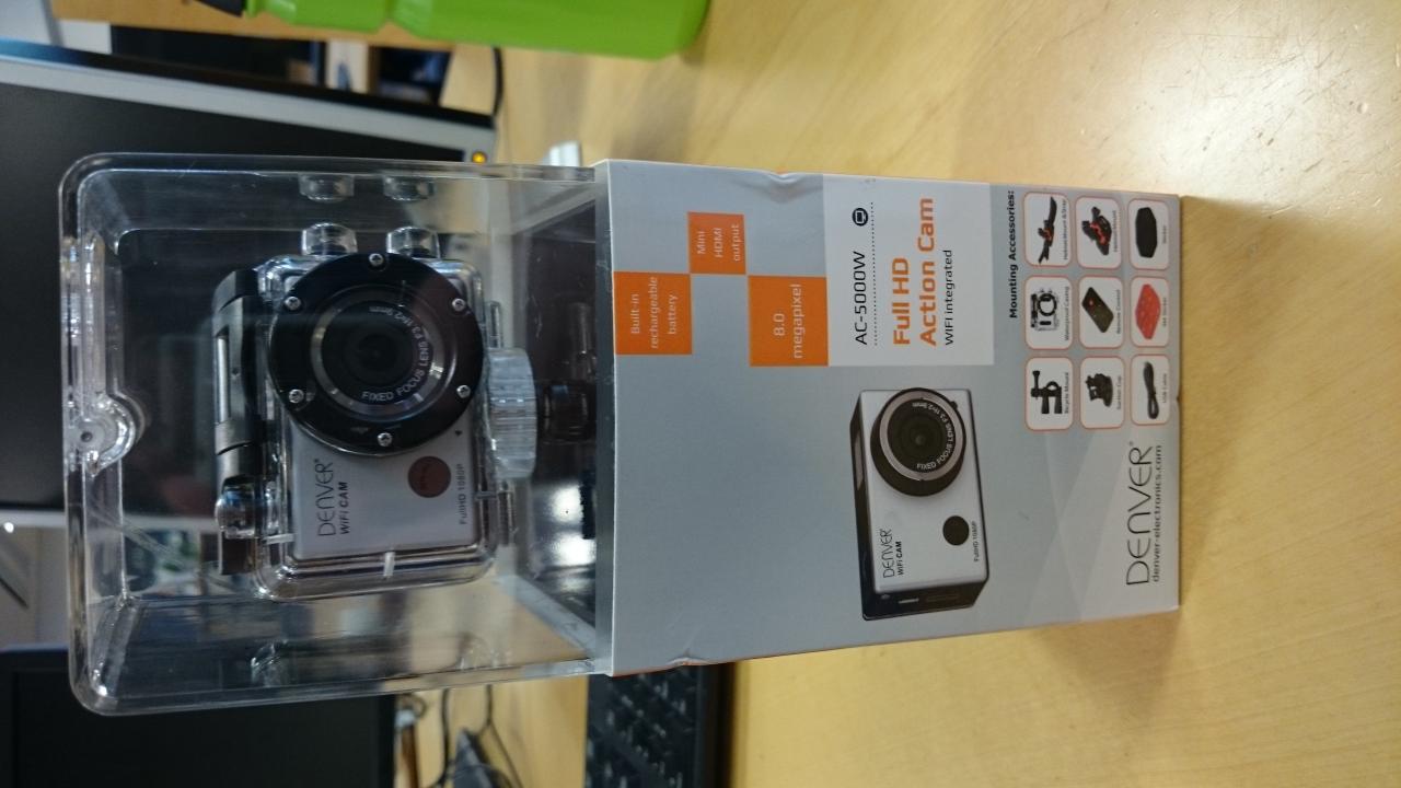

Tänkte tipsa om en kamera som jag köpte idag:
http://www.icahemma.se/actionkamera-ac5 ... -1903.aspx
En kollega köpte denna för vindsurfing och jag blev imponerad av bildkvaliteten, inte långt från Gopro.
Dessutom kostade den bara 399 på ICA Maxi! :up:
Inkl olika fästen, wifi, fjärrkontroll och med full-HD upplösning.
Ska ha den som bakåtkamera, GoPro framåt.
Re: Thomas Pihl - MX-5 1.8 -99 Roadsport C
Ska bli skoj att se dina filmer Thomas, helt otroligt pris faktiskt :shock:
TPR wrote:Tänkte tipsa om en kamera som jag köpte idag:
Såg att de hade denna kamera på rea på Jula för 499 kr. :up:
Vill ju se många filmer från sommarens tävlingar!
