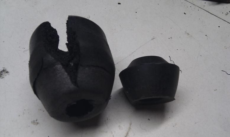

Som en del av er vet hade jag problem med bumpstoppen bak på GAZ-dämparna, hade dålig fjädringsväg bak och bumpgummina låg på väldigt mycket. Anledningen är troligtvis att jag använde aluminiumtopplagringar som är avsedda för NA och dessa ger kortare fjädringsväg än original NB. Dessutom var bumpstoppen relativt långa bak.
Resultatet blev detta efter bara två körningar, det vänstra gummit är det bakre och har spruckit, det högra är det främre gummit som jämförelse.
Min bil var inte särskilt låg bak så ni övriga som kör GAZ på NB bör nog kolla detta.

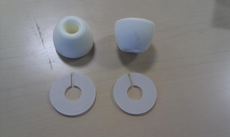

De satser till NA som jag hjälpte till att beställa har kortare dämpare bak och klarar sig troligen bättre, detta finns inte till NB eftersom den har längre fjädringsväg original (fast tydligen kan det ju bli ett problem).
En bidragande orsak till att gummit sprack är troligen att ytan gummit trycker mot på topplagringen är för liten, dvs gummit pressas isär och spricket, ska lägga en bricka där om jag ska fortsätta använda dessa topplagringar.
Har pratat med GAZ och de hade ett kortare gummi samt en plastbricka med en slits som ka monteras mellan dämparkropp och bumpgummi. Detta förhindrar att bumpgumit fungerar som en sugpropp och suger ut oljan ur dämparen. Ska montera ihop detta och se hur det ser ut med rätt rideheight och aluminiumtopplagringarna, annars får det bli original topplagring bak.

TPR wrote:Har pratat med GAZ och de hade ett kortare gummi samt en plastbricka med en slits som ska monteras mellan dämparkropp och bumpgummi. Detta förhindrar att bumpgumit fungerar som en sugpropp och suger ut oljan ur dämparen.
Detta låter ju spännande! :? Någon chans att vi andra GAZ-användare också får dessa brickor skickade till oss?

Du känner ju till historien med GAZ så då kanske du förstår att detta inte gick på goodwill direkt, inte mycket pengar men ändå (£9 + frakt). Du kan ju lätt fixa en likadan bricka själv, plastbit med hål och slits.
Angående pluggningen så blir det nog bort med rör och bricka för öppningen, men det är inte gott om plats.
Re: Thomas Pihl - MX-5 1.8 -99 Roadsport C
TPR wrote:Du känner ju till historien med GAZ så då kanske du förstår att detta inte gick på goodwill direkt, inte mycket pengar men ändå (£9 + frakt). Du kan ju lätt fixa en likadan bricka själv, plastbit med hål och slits.
VA? Menar du att de inte skickade dem gratis, med en lite chokladask och ett kort (format som en nallebjörn) med en hälsning och ett "lycka till i cupen!"? Det har jag förväntat mig.
Jag gör lite egna brickor... :wink:

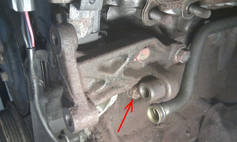

Jag har demonterat styrväxel och servopump och tänkte även ta bort fästet för servopumpen.
Men hur i h-e har Mazdas ingenjörer tänkt här???!! :think2:
Har någon av er andra lyckats få loss detta fäste och isf hur?
Ingen av mina nycklar får grepp om skruvskallen.
Det är en hylsa som går med lagom lite/mycket våld att knacka in i fästet. Dvs du kan knacka ur den så du får den i näven.
Jag tog bulten genom första hålet, skruvade på en mutter sen knackade från kylar hållet men då hade jag inte kylare i och mycket plats ;)

Aha, så den går att få bort.
Jag anade detta men den kändes väldigt fast, får försöka igen.

Värme och en slägga, så går det "lätt" att flytta bak den "bussningen"...
Det är lite enklare om man har motorn i motorställ (våldat bort två hittills, bara den ena skulle gå att återanvända).

- Hylsan på fästet för styrservopumpen är urslagen och fästet borttaget.
