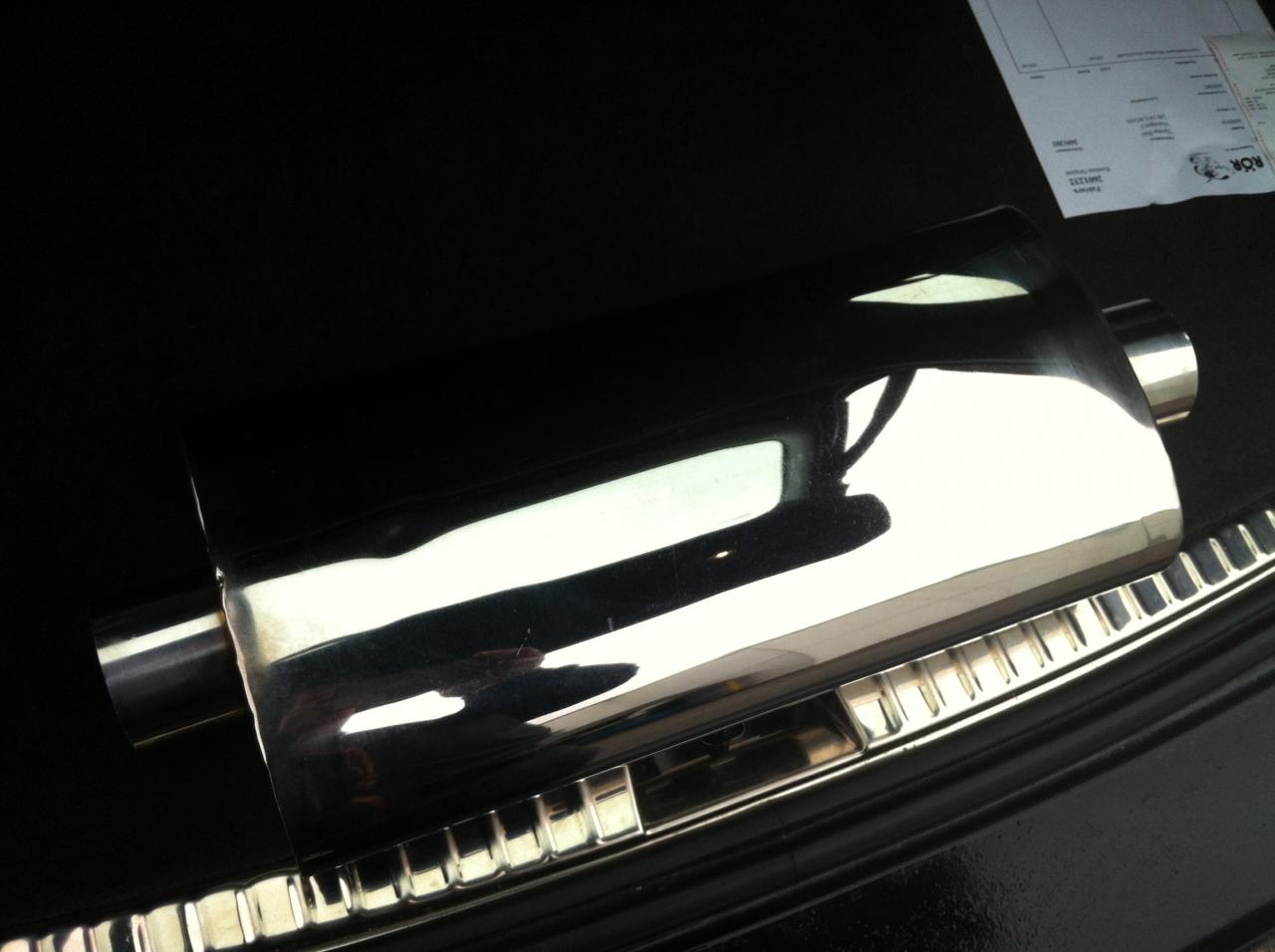

Jag vet, även Mekonomen kan detta.
Men jag köpte faktiskt en rostfri dämpare från Raka Rör, ca 30% mer volym.

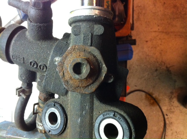

Håller på och stressmekar för att hinna färdigt till SSM...
Försöker ta isär styrväxeln för rensning, den enda förbättringen av bilen som hinns med i år.
Verkar som om låsmutter på bild nedan är storlek 39 eller är det någon slags tumstorlek (gäller NB styrväxel)?
Nu råkar det av någon anledning finnas en 39 mm krafthylsa på Biltema, kostar iofs 99 kr för något jag aldrig mer kommer att använda... :think2:
Testade stor skiftnyckel men det funkar inte, min styrväxel är som ni ser rostig och muttern sitter bra fast.
Hur har ni andra gjort?

TPR wrote:Håller på och stressmekar för att hinna färdigt till SSM...
En ide' är att spänna fast muttern i skruvstädet och sedan vrida styrväxeln. :think2: Lite värme gör nog gott också. :banana:
Re: Thomas Pihl - MX-5 1.8 -99 Roadsport C
Skulle kanske kunna funka. :up:
Funderar på att testa värme + rörtång först.
Ska bara kolla hur greppet blir med rörtången så den inte gör mer skada än nytta.
Värme och rörtång funkade bra. :up:
Har ni andra svetsat pinjongen?
TPR wrote:Har ni andra svetsat pinjongen?
Jag hittade denna guide och den passar bra med min styrväxel, tydligen finns det flera olika och dessutom skiljer sig NB från NA, som Flyin Miatas guide utgår från.
http://www.motoiq.com/MagazineArticles/ ... -Rack.aspx
Det finns en film på sid 2 som visar glappet i pinjongen om man inte svetsar den:
http://vimeo.com/15245486#embed
Dock har jag inte känt detta glapp på min, hittade inga splines som visas i denna guide, hade dock inte tid att kolla ordentligt igår.
