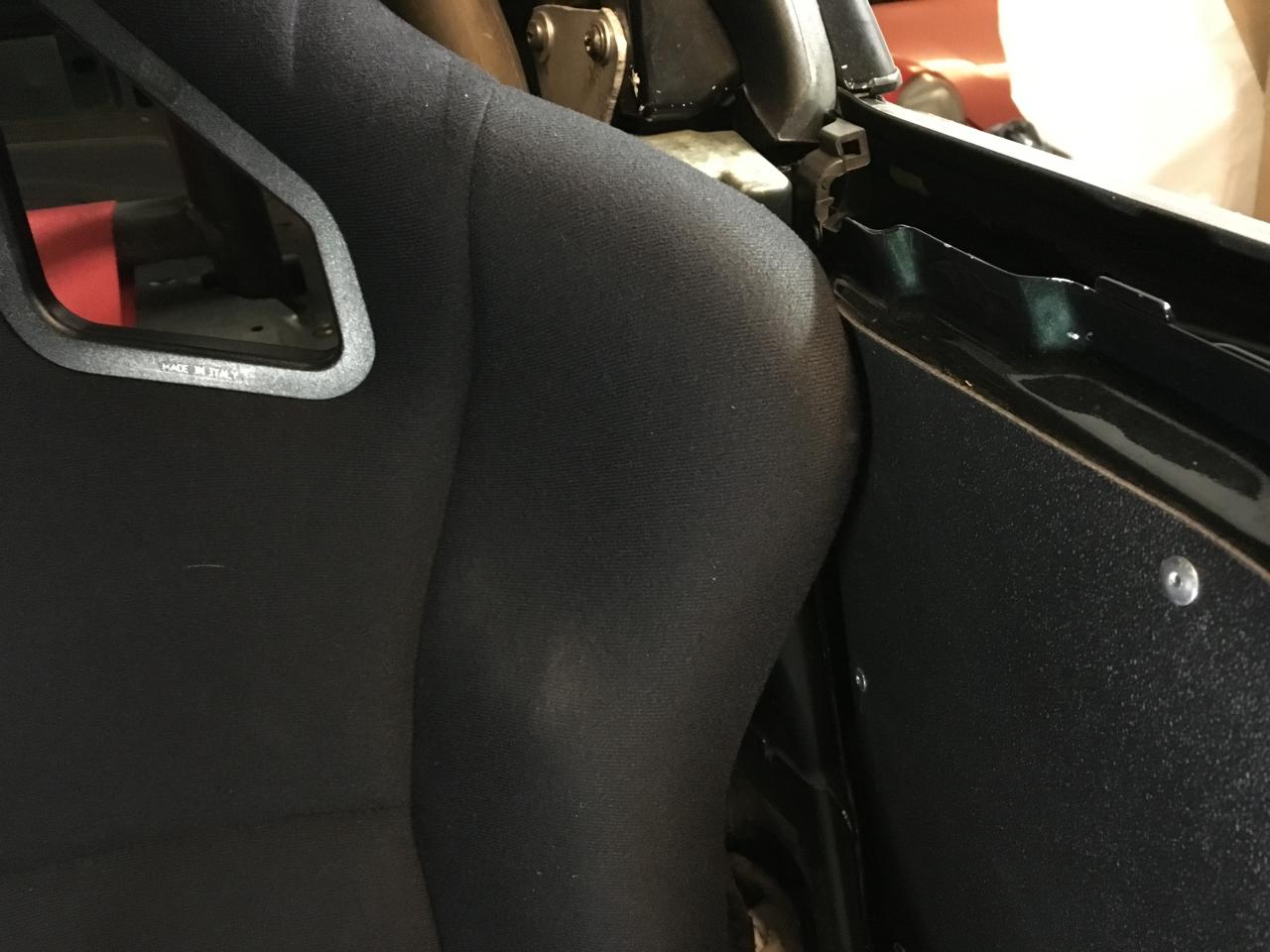

Tyvärr är det väldigt tight mellan min stol och dörren pga att jag sitter så långt fram och vill ha en stol med bra axelstöd:
Känns lite tråkigt att behöva kapa sönder original dörrsida för att få plats med stolen.
Enligt min mening kommer det inte att se bättre ut eller mindre modifierat än en snygg platt dörrsida:

TPR wrote:Tyvärr är det väldigt tight mellan min stol och dörren pga att jag sitter så långt fram och vill ha en stol med bra axelstöd:
Tilta stolen med lite brickor, det har jag gjort och det märks inte så mycket komfortmäsigt med ca 1 cm :lol:
Men det ger resultat :burnout:
Re: Thomas Pihl - MX-5 1.8 -99 Roadsport C
Antar att du menar i sidled?
Funkar inte med mina fästen, får göra nya isf.
Dessutom vill jag inte höja stolen, behöver sitta så lågt som möjligt för att hjälmen inte ska gå i taket.
Vilket får mig att fundera på hur det nu kommer bli med cab isf hardtop............ :think2:

TPR wrote:Antar att du menar i sidled?
Ja, på vänster sida av stolen.
Antar att fästena är skruvade i golvet som jag har och lägg dem under fästet och sedan bara en längre bult
En cm ger att vinkel längre upp blir desto större och höjdmässigt tror jag det blir marginellt. Prova med 5 mm så får du se vad det gör
Jag får kolla på det men jag tror jag måste modifiera det främre fästet isf.
Har ett fäste för båda sidor fram och ett för båda sidorna bak, 4 skruv i balk/golv för båda.
Men att bara sätta brickor av normalstorlek mellan fäste och golv minskar kontaktytan rejält och påverkar hur skruvförbandet kan ta upp både böj- och skjuvkrafter vid eventuell smäll... :think2:
Med min lösning är det känsligast vid bakifrån krock, och fästena och skruvarnas placering har valts med tanke på detta.
Att luta stolen inåt är ju ett vanligt knep.
Om jag inte tar vara på det lilla spelet i de fyra skruvarna i stolen så får jag inte igen dörren :).

En lösning som inte kanske är helt ok enl. Reglerna men som ändå är nödvändig ibland är att lossa tyget tunt stället dom tar i dörren och sedan kapa en lämplig bit och sedan dra tillbaka tyget igen.
Thomas Sörquist
tstevg wrote:En lösning som inte kanske är helt ok enl. Reglerna men som ändå är nödvändig ibland är att lossa tyget tunt stället dom tar i dörren och sedan kapa en lämplig bit och sedan dra tillbaka tyget igen.
Nämen usch då, då tappar man ju certningen. :nono:
