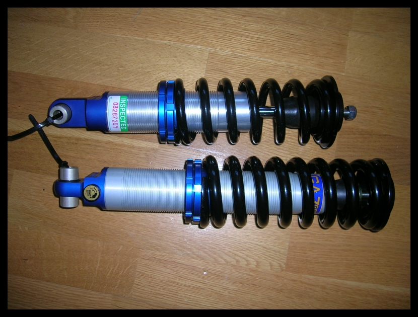

Nu har det dykt upp lite mer delar. :banana:
Har till slut fått rätt fjädrar till dämparna, de till vänster.
De till höger är något mjukare men vem vet, kanske får användning för dem med.
GAZ Gold dämpare
Topplagringar
Team Dynamics ProRace 1.2 ET30 med racespec vilket ska betyda bättre toleranser och något lättare vikt.

Var handlade du GAZ-kitet? Verkar finnas många med olika priser och med olika möjlighet att välja fjäderhårdheter. De är tvårörs, eller?
Re: Thomas Pihl - MX-5 1.8 -99
Victor wrote:Var handlade du GAZ-kitet? Verkar finnas många med olika priser och med olika möjlighet att välja fjäderhårdheter. De är tvårörs, eller?
Jag köpte direkt från GAZ, fick bra kontakt med dem på Autosportmässan.
De är tvårörs. De har även monodämpare men då ska man nog satsa på 2-vägs, enligt uppgift så funkar inte justeringen så bra på 1-vägs.

Josen wrote: - Vad betyder att de är tvårörs
Begreppsförvirring? Din film beskriver ju mono och dubbla rör... :think2:
Som Fredrik skriver så är de dubbla rör, dvs ej monodämpare.
Det är ju en enklare konstruktion men brukar fungera Ok för det jag ska använda bilen till.
På en långloppsbil hade jag definitivt valt mono alternativt extra oljereservoir då det är större oljevolym och därmed lägre arbetstemp.
Finns det någon som kör monodämpare i MX-5 Cup?
Möjligen Dennis KW?
Tror att Bertils Tein var mono men är osäker på övriga som kör Tein?
De är 1-vägs justerbara, hade gärna köpt tvåvägs då justering av chassi är det som är roligast, enligt mig. :D
Men man måste veta vad man gör och kunna tolka bilens uppförande på rätt sätt för att utnyttja dem, analysera varje kurva i tre delar m.m. Tror mig ha ganska bra koll på detta men priset fick avgöra.
