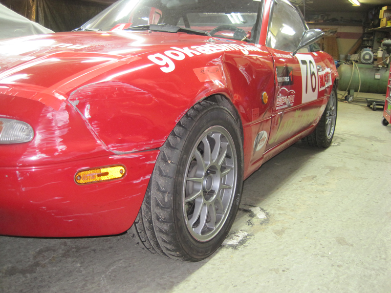

Lite bilder på plåtskadorna till en början.
Den främre skadan på skärmen inkl kofångare fanns där redan då jag köpte bilen.
Inte undra på att bilen gick konstigt de två sista kurvorna och på rakan :think2: . Got TOE-OUT? :shock:
Hmm, det känns som om bilen har sett ut såhär några gånger redan detta året?! :think2:
Här ser ni även den lilla skadan som blev på denna skärm (ovankant) samt lite skador på kofångare bak.

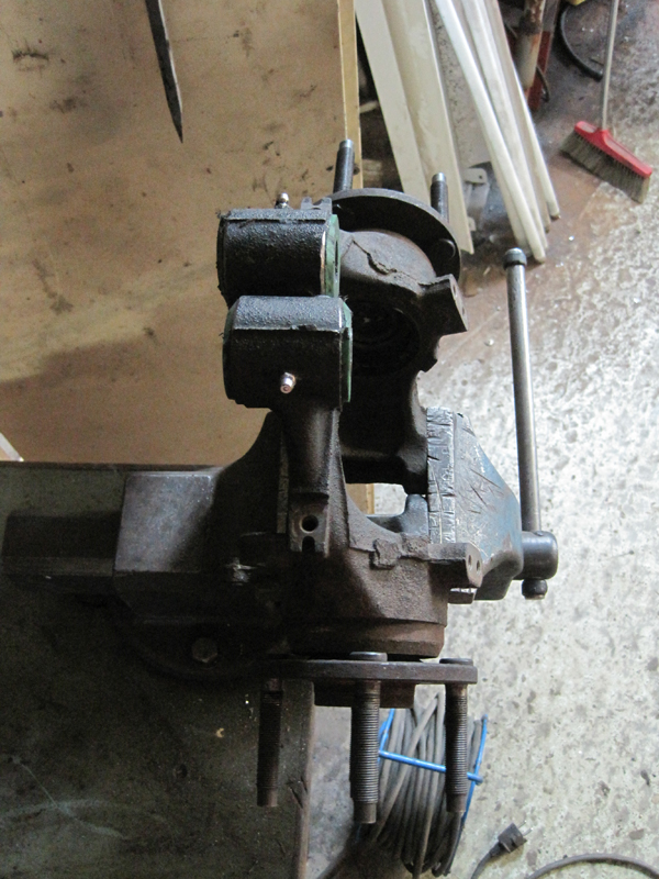

Höger och vänster spindel jämnförda med varandra...Finn ett fel! :applause:

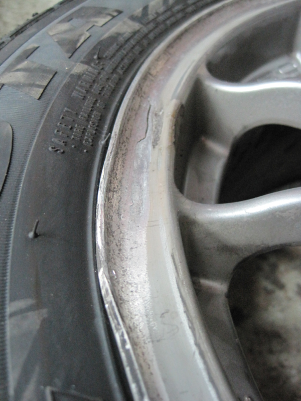

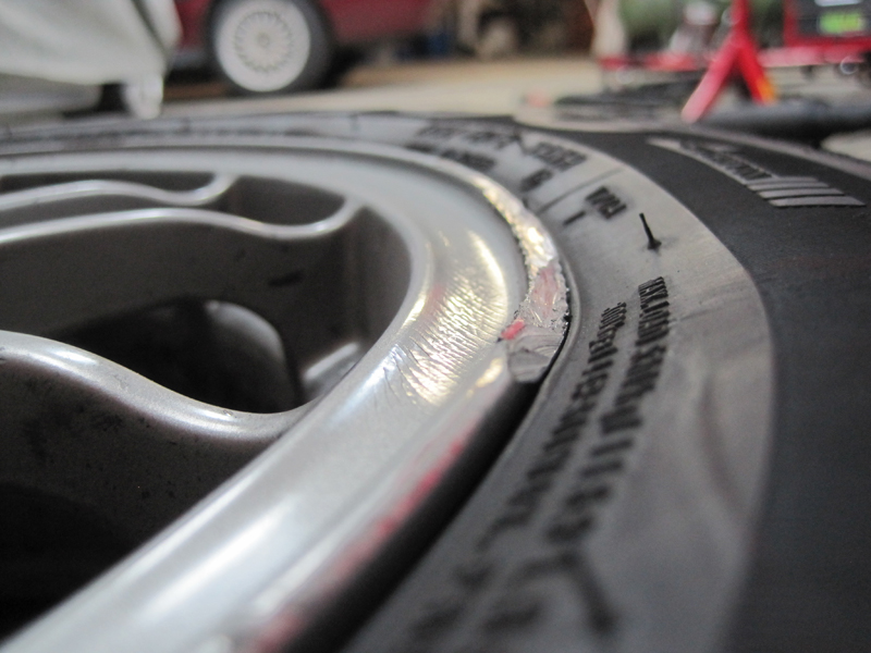

Lite skadade rims dårå

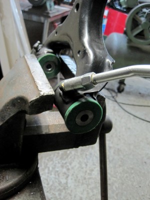

Har rengjort hela subframen med länkarmar etc.
Alla bussning plockades ur, kontrollerades och likaså gjordes hylsorna i bussningar.
Allt smordes upp (via nipplarna :)) och har börjat monteras tillbaka.
Jag passade även på att måla de delar som inte fått någon färg sedan säsongen hastiga experiment :)
Väntar fortfarande på en hel del prylar som jag behöver för kunna börja montera tillbaka det.

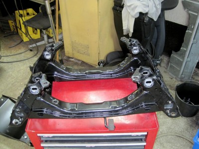

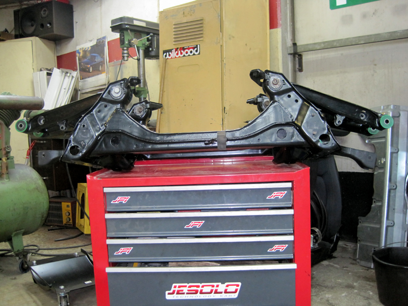

Såhär ser i alla fall subframen bak ut numera :)
Nu är den inom värden för vad jag tror mig kunna justera bort, märker det om inte annat när jag gör hjulinställning, hehe. Det slår endast på typ en milimeter på enstaka punkter men de flesta är perfekt.
Anläggningsytorna för bultarna är skrapade och repade eftersom påfrestningarna är så stora att de flyttas om där finns färg/fett eller annat som minskar friktionen.
Givetvis så måste även bultarna vara skrapade. Denna lösning gjorde att mina dynamiska hjulvinklar försvann.

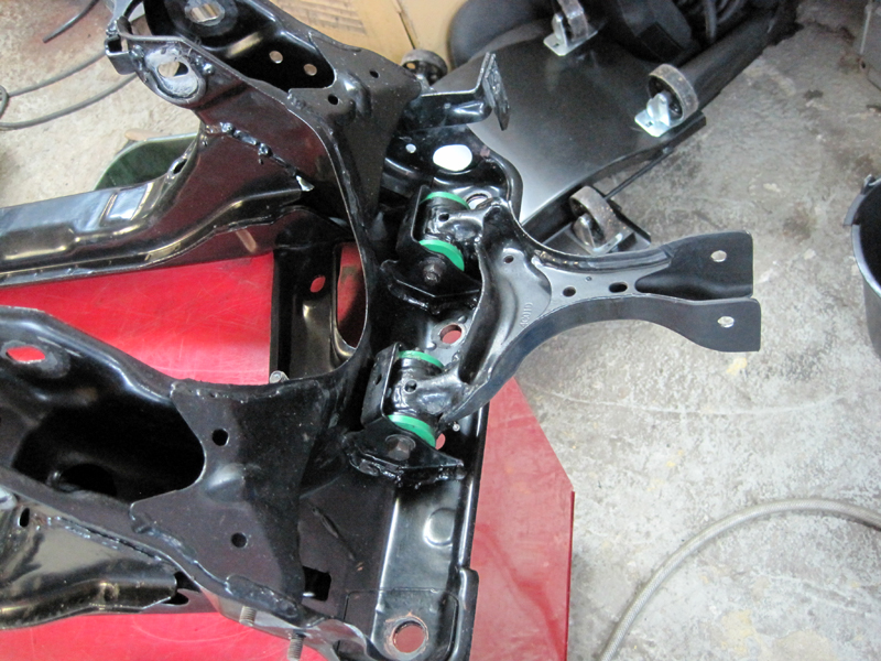

Såhär fint ser det ut när jag monterar tillbaka hylsorna. De har ju givetvis den underbara passformen så det bara att pressa in hylsan med fingret. Lite fett mest bara pga tvångstankarna :p
På bilden ser ni även smörjnippeln till denna bussningen.
Bara att smörja lite extra så att alla hålrum inuti är "fettfyllda", vem gillar friktion liksom?
Första länkarmen färdig för lackering. På denna bilden ser ni också märken efter det gamla "hålet" som sitter där orginal. Detta svetsades igen och ett nytt borrades längre in (detta är övre bak) vilket resulterar i att jag kan köra med mer camber :hyper: .
Första länkarmen monterad i sitt hem :)
Andra länkarmen ditmonterad. Ja, jag måste hålla upp den med handen eftersom den annars självmant glider ner, trots att den är ihopskruvad ordentligt, avsky friktion säger jag bara :)

Har du borrat, gängat upp och satt dit nipplarna själv? Vad använder du för fett? Hur klarar bussningarna fettet?
Christian Olsson
Re: Robert Serwanski MX-5 1,8 -1990 Spec 2010 med Bilder!!!
Pingen wrote:Har du borrat, gängat upp och satt dit nipplarna själv? Vad använder du för fett? Hur klarar bussningarna fettet?
Jadå, det är superenkelt gjort.
Bara borra ett hål, gängtapp och skruva sedan in nipplarna.
Jag använder vanligt biltema kullagerfett och bussningarna verkar inte ha någonting emot det.
Ha de!

skärblad till svarven. Överdos av tålamod, mätningar, uträkningar och tid är bra att ha :up:
Alternativ 3: Vill man ha kvalitetsprylar som håller så skulle jag väl tippa på ca 10-15k i materialkostnad plus
mer än gissningvis dubbel tid än vad egen svarvning tar.
Alternativ 4: Det är nog inte fel och räkna 25-30k i materialkostnad + tid.
Så vad säger ni grabbar?
Alternativ 4 känns juh givet, lättar dessutom bilen några kg :mrgreen: :up:
Alla ovanstående åsikter är baserade på de Powerflex (lila) jag hade monterade jämnfört med orginal samt de som jag och Mumm svarvat. Detta är alltså inte en generell "lag" som gäller alla eftermarknadsbussningar. Det kan mycket väl vara så att det enbart gällde just den modellen. Vill bara skriva det så att ingen tolkar något annat.
Eller så köper man inte mjukt färgglatt bling utan Svarta PU med Shore 90D för ca $200 (Energy Suspension), men de har väldigt tunga hylsor).
Inte lika hårt som Delrin/Oilon eller Aluminium, men så hårt som det går att gjuta PU (har inte hittat hårdare gjutPU-kit att köpa iaf).
Gamla gummibussningar blir ju bara hårdare med åren, det gäller bara att dra nytta av deras fjäderkonstant (de "kärvar" inte när de rör sig, de fjädrar) :)
När man använder sej av org. gummibussningar ska man ha ett neutralt läge (på bärarmar t.ex) när man drar till eftersom det vrider sej i gummit vid rörelse. Drar man åt med hängande bärarmar är det risk för att gummit vrids sönder eller att det det blir åtminstånde fel motstånd vid belastning.
Magnus Pettson wrote:När man använder sej av org. gummibussningar ska man ha ett neutralt läge (på bärarmar t.ex) när man drar till eftersom det vrider sej i gummit vid rörelse. Drar man åt med hängande bärarmar är det risk för att gummit vrids sönder eller att det det blir åtminstånde fel motstånd vid belastning.
Mycket bra att du poängterade detta!
Det bästa med orgbussning är egentligen om man sätter ihop allting "löst", ställer bilen på en fyrpelarlyft och drar allting därifrån, då spänner man dem i "rätt" läge.

Ikväll ska det svarvas bussningar (igen) och förhoppnings börjar återmontering ske ikväll/inatt.

Jadå, jobbade in några nya bussningar i diffkåpan som faktiskt är väldigt lätt (viktmässigt) och därmed ganska smidig att jobba med. Har kikat på lite olika bussningar. Allt ifrån Mazdaspeed till Kinaskit men bestämde mig för att "Custom" is the shit. Sagt och gjort och en 30 min bilfärd senare har jag köpt 8st Hockeypuckar :mrgreen:
Även mina motorfästen är gjorde i detta underbara utgångsmaterial och de blev riktigt bra...
